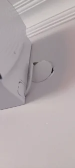

Müşteri hizmetleri ile görüştüm maalesef bayii değiştirmeniz mümkün değil dediler. Ama bir problem olmaz çünkü bu zarar karşı taraftan tanzim edilmedi zaten dediler. Gree kendisi üstlendi sanırım.
Az önce dış ünite değişimi yapıldı, 10 dakika kadar vakum yapıldı.
Ekstra gaz basılmadı, bana 15 metreye kadar gaz basmadiklarını söylediler.
Arkadaşlar bana WhatsApp takı gree genel duyuru yerini gösterdiler 15 metreye kadar gaz basılmadığı müdürleri tarafından söylenmiş. İstersen basabilirim ama normalde basmıyoruz bize gelen talimat bu şekilde dendi. Müşteri hizmetleri 20 Gr. Olarak söyledi bana dedim valla bize de bu sekilde söylendi, biz genel müdürlüğün bize vermiş olduğu talimatlara göre hareket ediyoruz dediler.
Daha sonra da istersen basabiliriz dediler. Cumartesi günü müşteri hizmetleri kapalı olduğu için soramadım durumu.
Klima maalesef direkt şebekeye bağlı olduğu için enerji ölçümü yapamıyorum, belki ilerleyen süreçte buradan bağlayabilecegjm bir ölçüm cihazıyla denerim

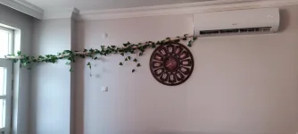

Boruları gizlemek için çeşitli çözümler de deniyorum bu arada :)
    44.5 KB · Görüntüleme: 36
