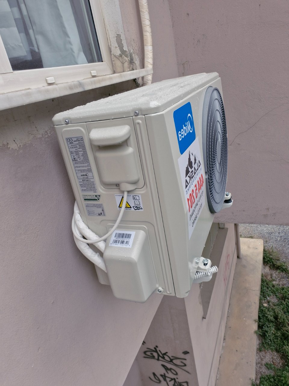

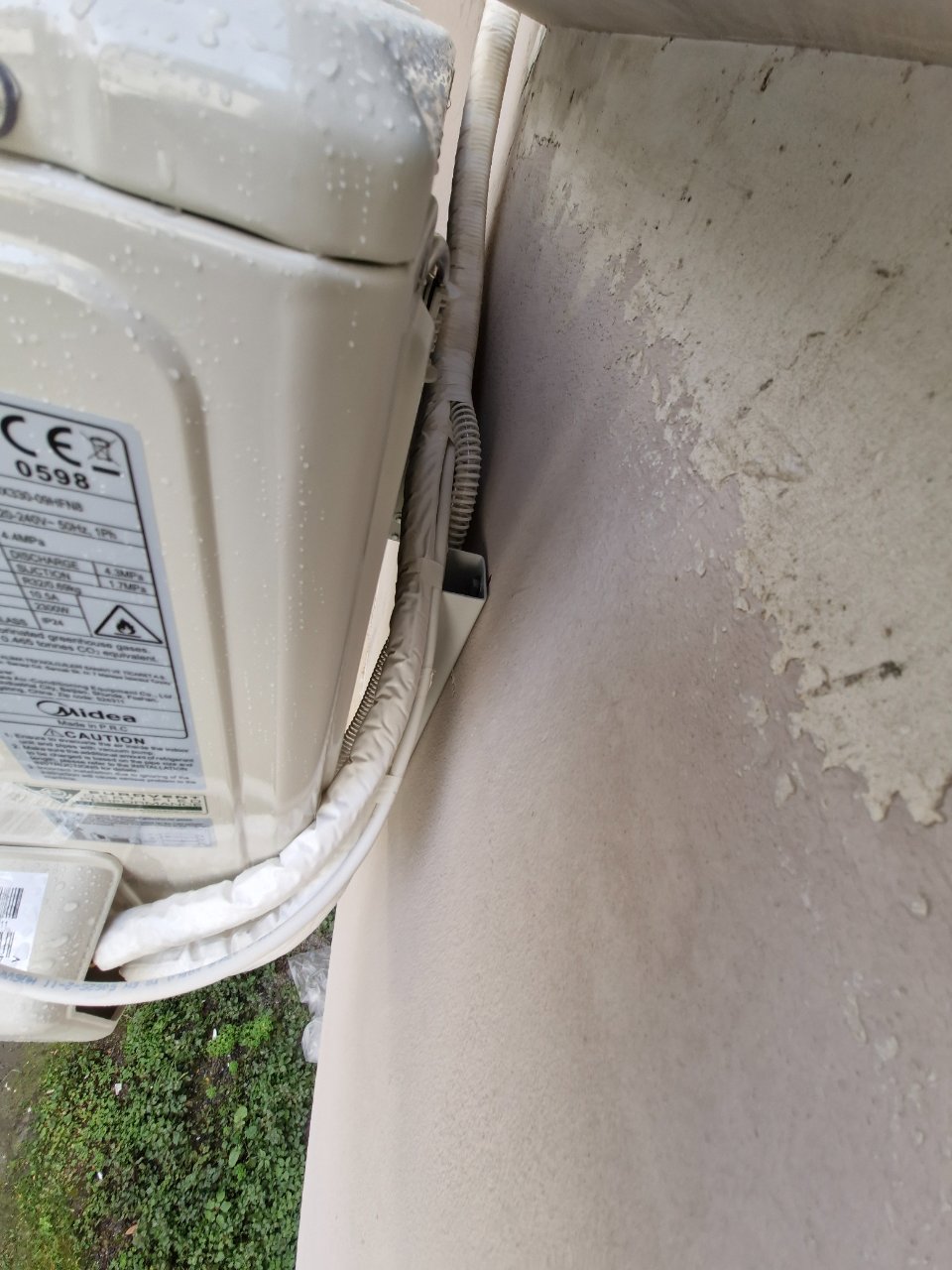

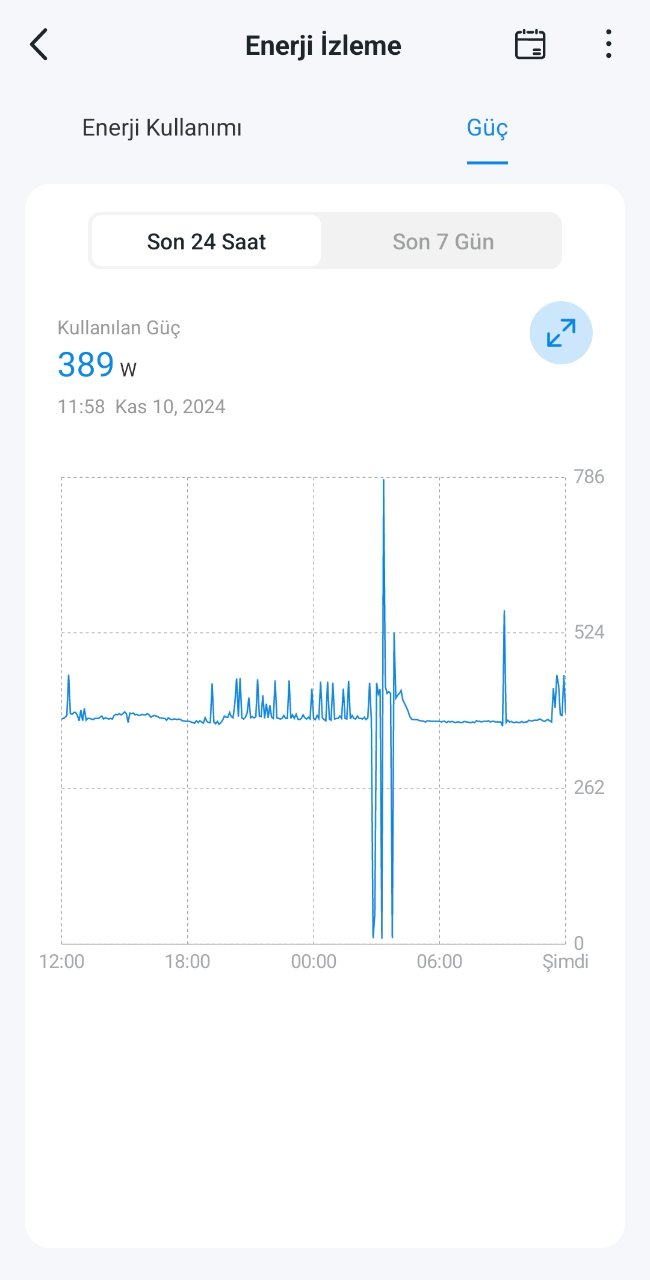

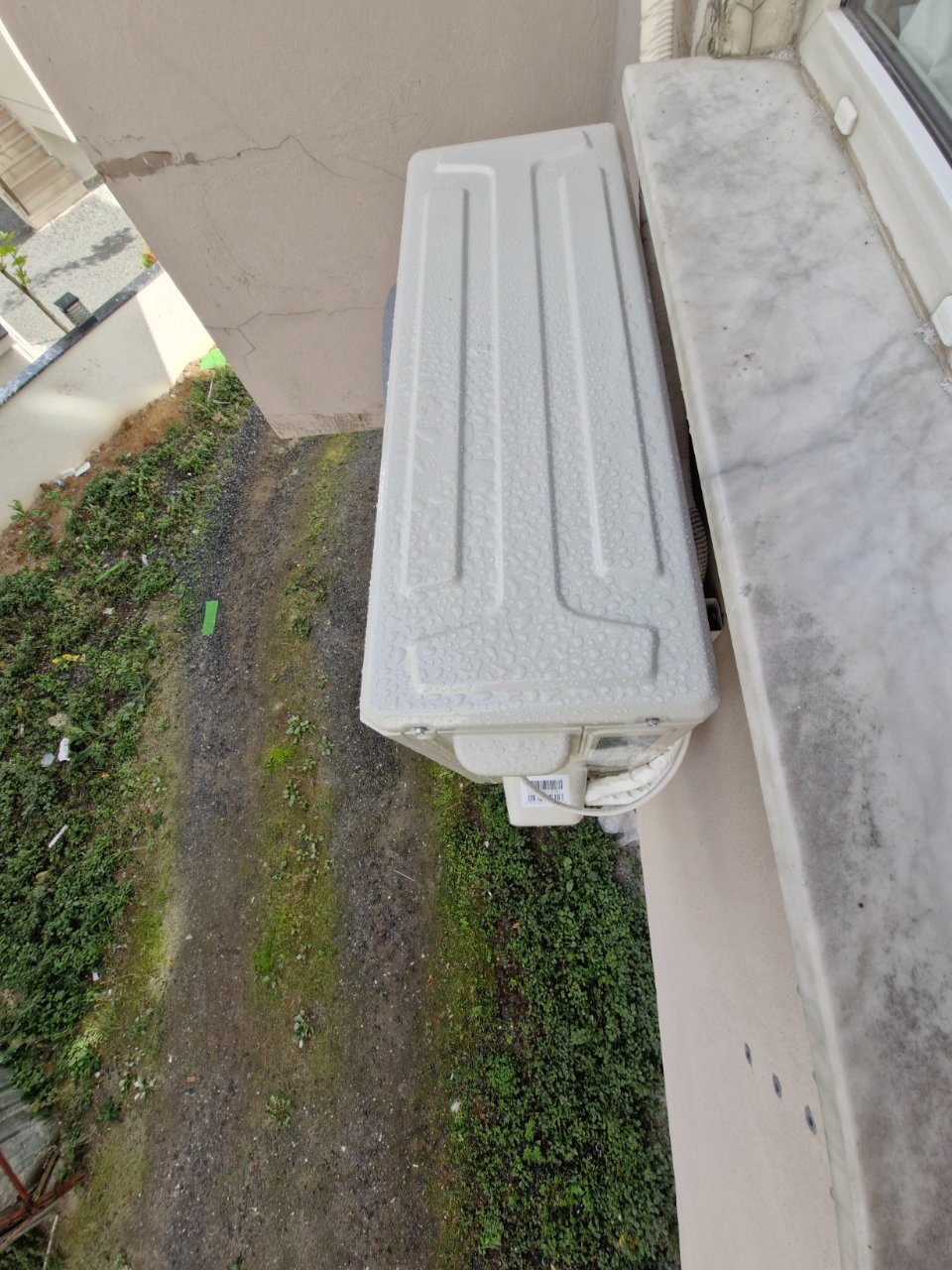

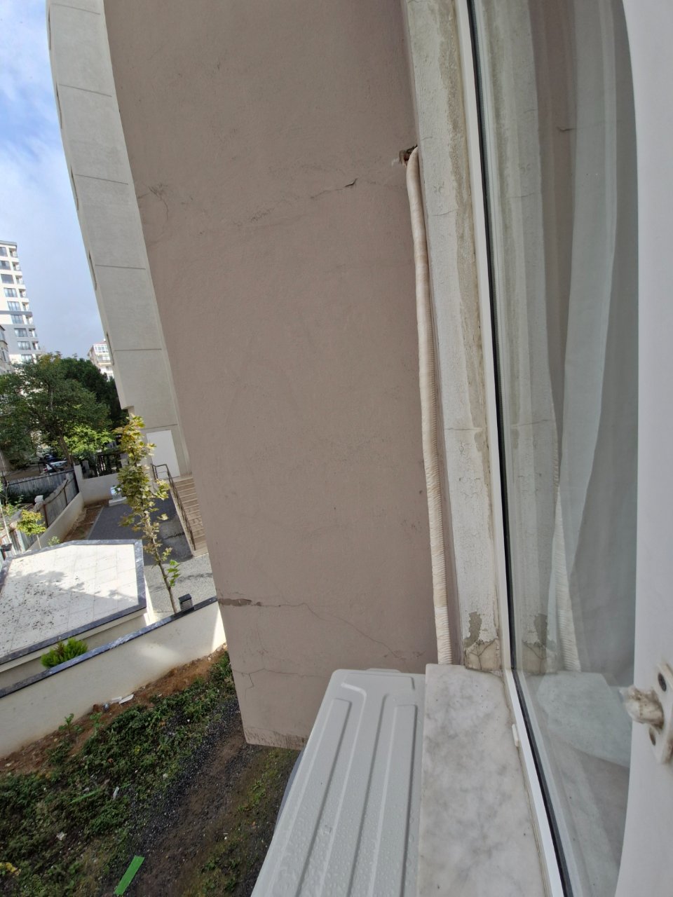

Merhabalar Midea kullanıcıları bende 9000 BTU'luk All EaSY Pro ile aranıza katılmış bulunmaktayım. İki gün önce taktırdım. Sıcak olarak ısıtmasını kullanıyorum ve harika ama sanırım bir hata yaptım. Ben uygulama içinde enerji takip imkanı var sandım. Ama uygulamada göremedim ve teknik servise de sormuştum sigorta mı taktırayım yoksa priz mi diye onlar sigorta taktırıp oradan açıp kapayabilirsiniz kullanmadığınız zamanlar dedi. Uygulamada da varmış galiba dedim uygulamadan da bakabilirsiniz dedi ama ben göremedim. İnternet üzerinden harici bir uygulamayla öğrenebilir miyim? Yoksa sigorta değil de prize mi çevirmeliyim?

hayırlı olsun güle güle kullanın
midea da enerji tüketimini gösteren tek model brezlesss modelidir geri kalanda enerji takip özellikleri yoktur.
enerji tüketimi görmek için maalesef haricî bir ölçüm prizi almanız gerekiyor.
Hayirli olsun. Prize cevirmek yerine aliexpresste uzaktan kontrollu akilli sigortalar var. Sigortayi onunla degistirin hem enerji izleme olur hem ayriyetten erkek disi fis vs ugrasmazsiniz. Voltaj dalgalanmalarinda vs korumada olur ayriyetten

Ah teşekkürler, umarım sorunsuz uzun süre sizin gibi kullanırım. Bende Xtreme hariç diğerlerinde vardır sanıyordum. Neyse dışardan müdahaleyle yapacağız artık.
Buna bakacağım. Önerileriniz için size ve Gölge46'ya teşekkürler.
