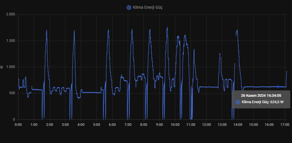

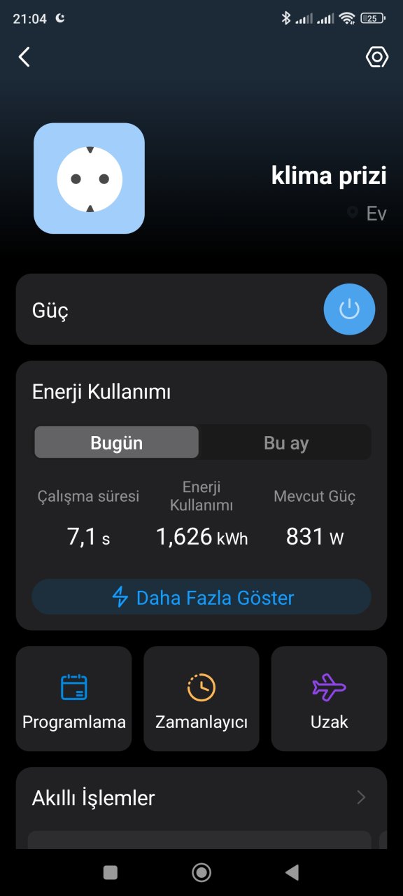

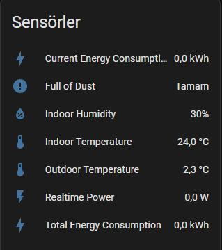

teşekkürler hocam xtreme save kadar olmasda düşük olur umarım 2 klimanında midea olmasını istiyordum uygulama kullanımı bakımından. Birde kairada Homeasistant kullanımında enerji tüketiminin göründüğünü söylüyor herkes All easy proda nasıl olmaz bu enerji monitörü aklım almıyor.

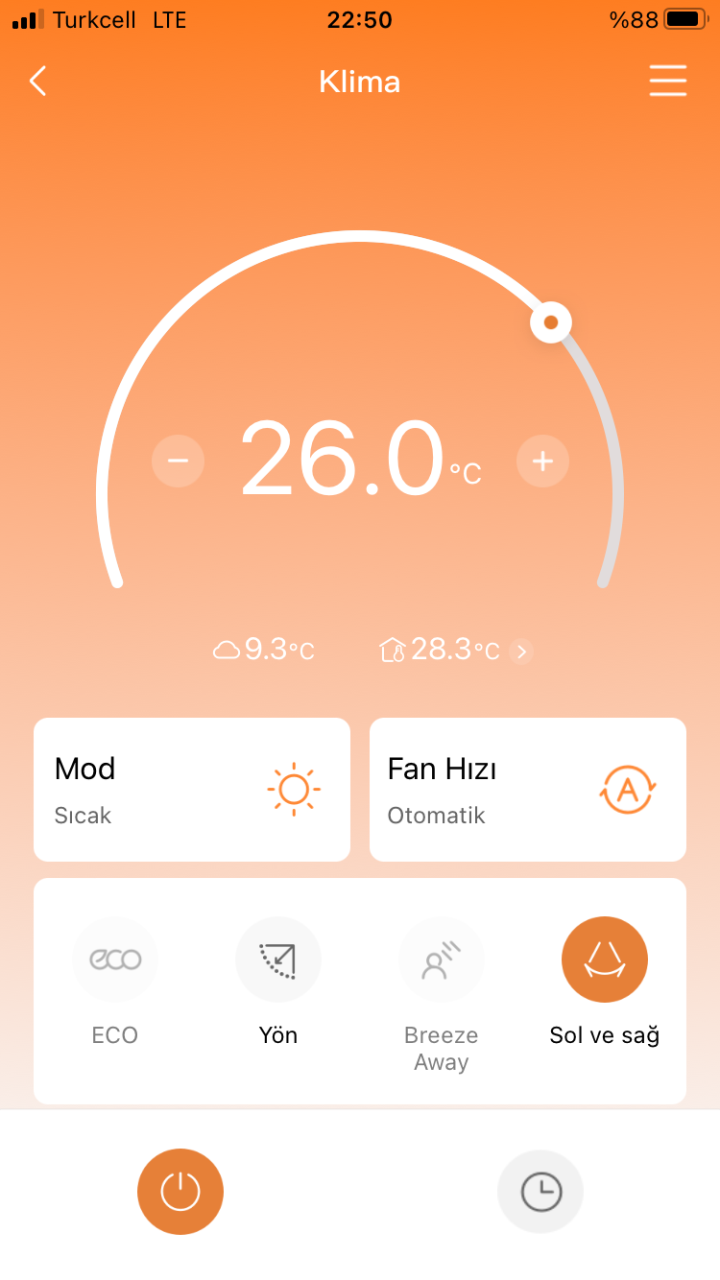

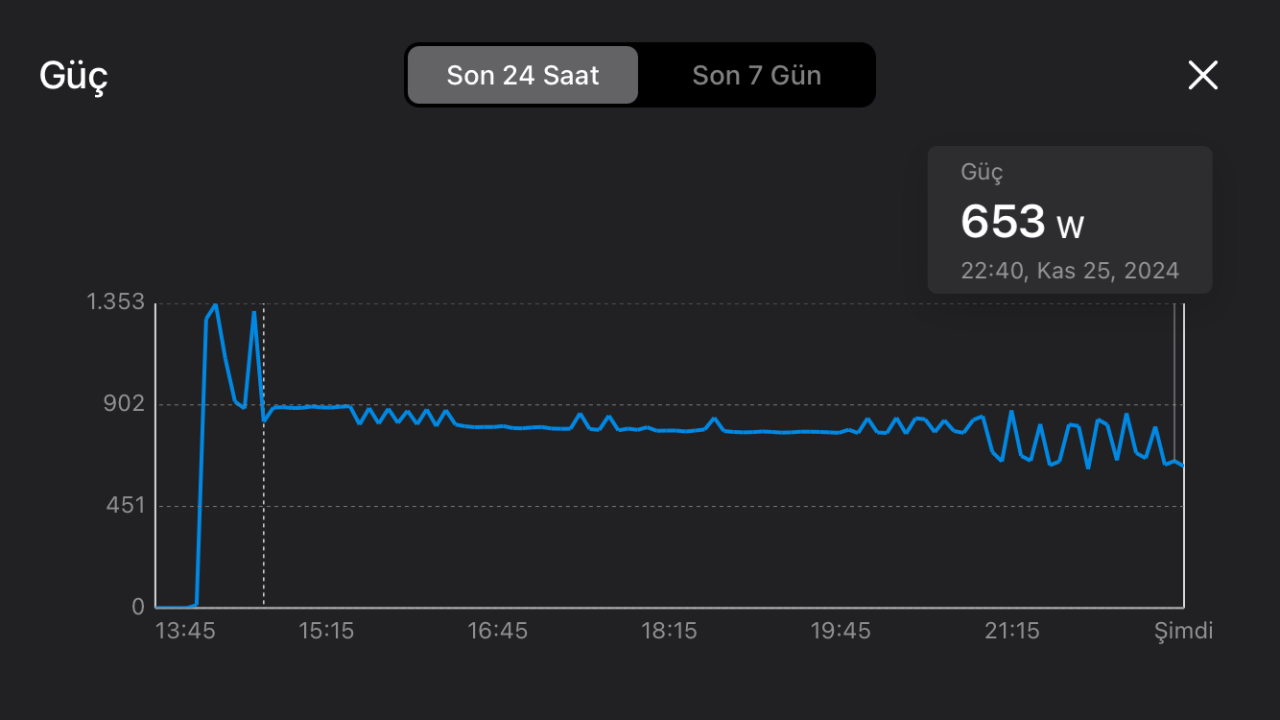

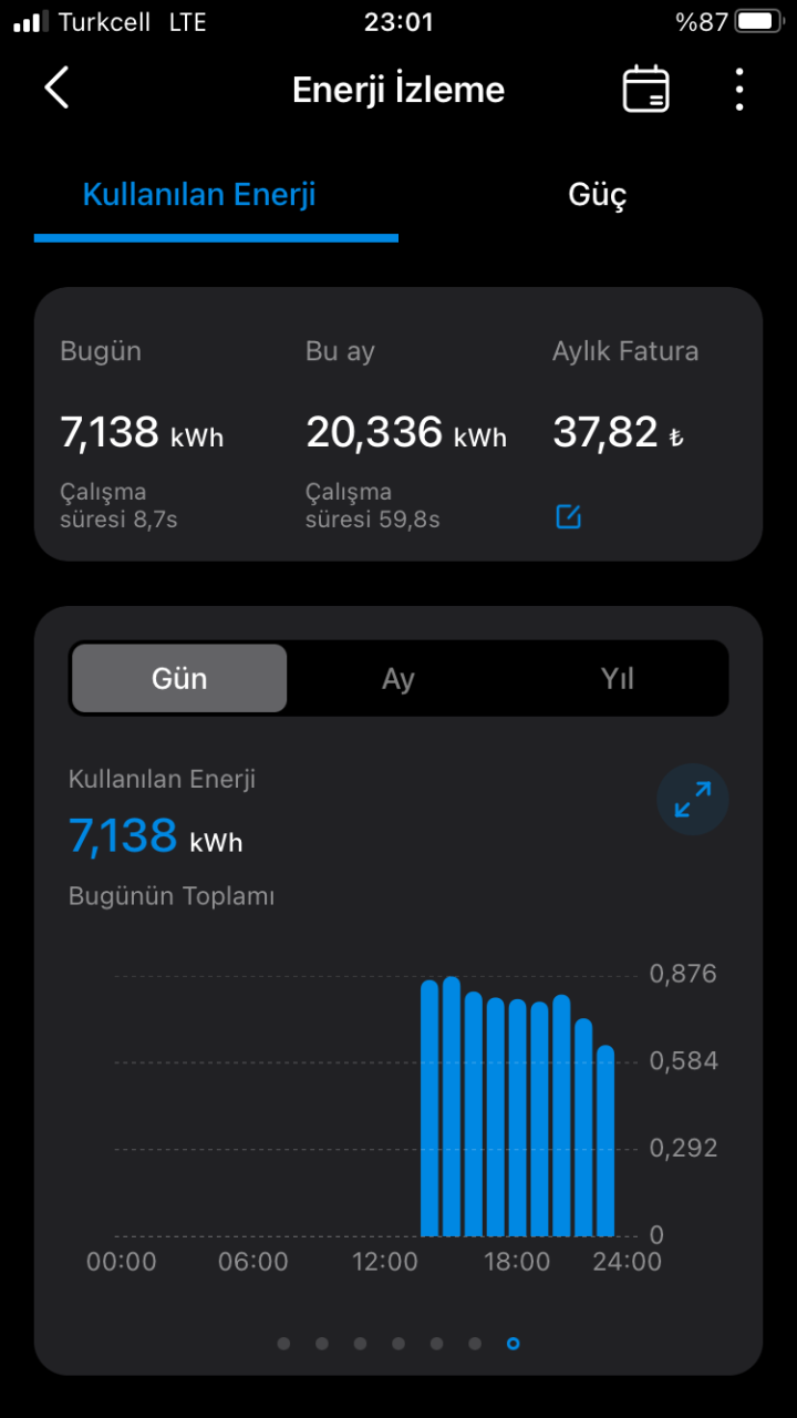

Bu senenin ilk ısıtma modu startı verildi. Odanın ilk sıcaklığı ve 1 saat sonra set olan 25 e geldigindeki tüketim değeri. Bu ileriki saatlerde düşer ancak sürekli çalıştırmam. Dışarısı 10 derecenin altında.

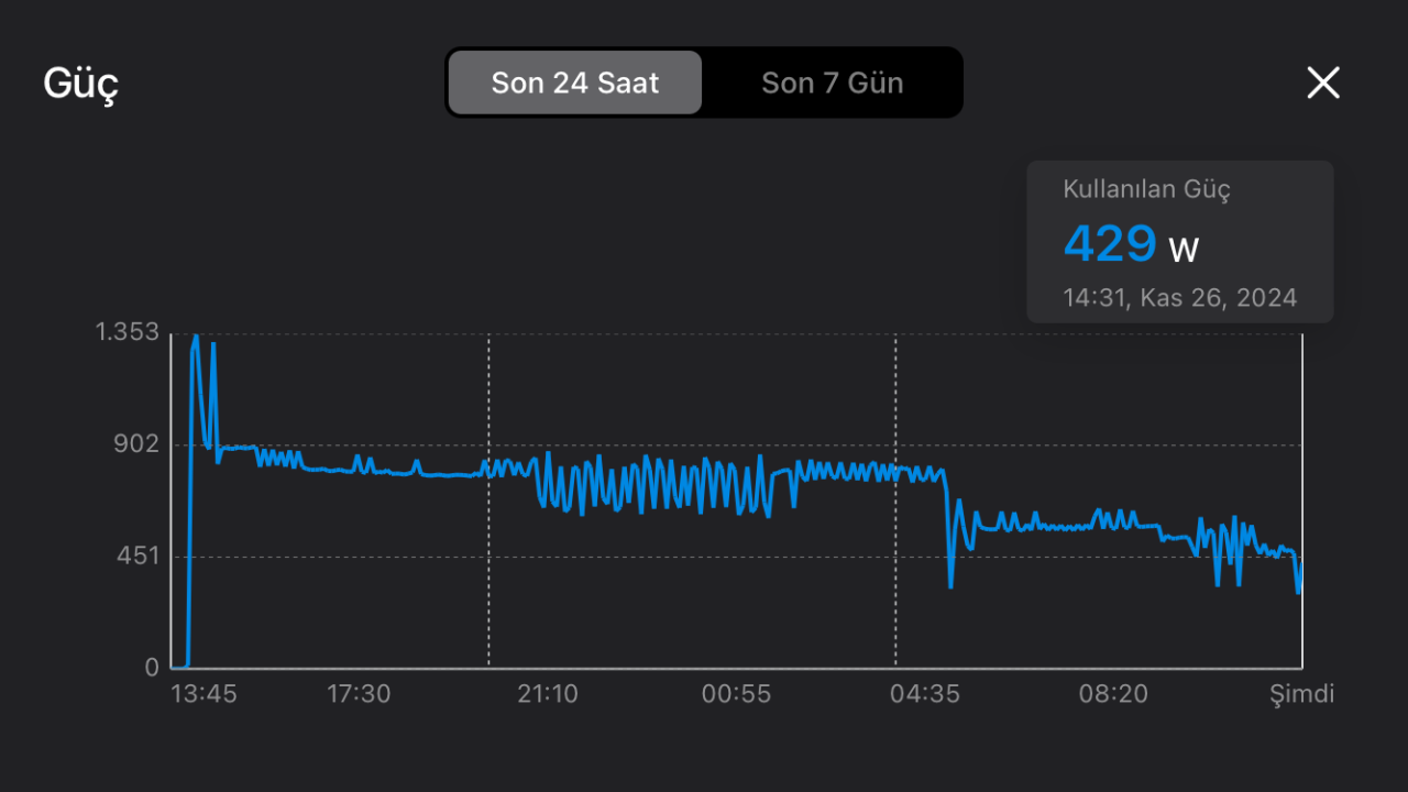

26 set 19mt2 oda. Saat 14’de açtım son durum bu. Tüketim çok gibi geldi bana
Klima akşam 9 a kadar full evi ısıtmaya çalışmış evde yalıtım yok mu Klima 9 saat sonra bile kısma yapmamış termostat yaparak devam etmiş bir terslik var 🤔 bu arada 26 set fazla siz onu 23 yapın birde öyle test edin. Klima 26 set değerinde içeride çevirdiği hava 29⁰ yi bulur 23 set değerinde çevirdiği hava 26⁰ olur.

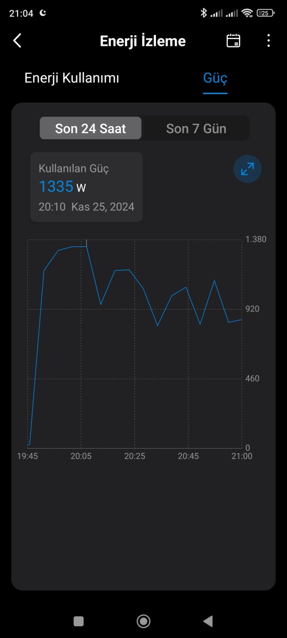

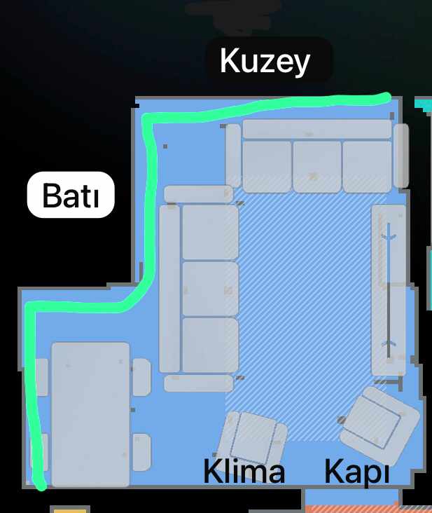

Bence de var bir gariplik. Yalıtım yok hocam Oda kutu gibi 24 saatir açık sabah 5 de 25e düşürdüm dereceyi. 26 olmasına rağmen üşüdüğümü hissediyorum klimayı direkt üstüme yönlediriyorum ve tüketim çok fazla.
Yeşil yer pimapen pencere.
Bence de var bir gariplik. Yalıtım yok hocam Oda kutu gibi 24 saatir açık sabah 5 de 25e düşürdüm dereceyi. 26 olmasına rağmen üşüdüğümü hissediyorum klimayı direkt üstüme yönlediriyorum ve tüketim çok fazla. Ekli dosyayı görüntüle 22017Ekli dosyayı görüntüle 22018Ekli dosyayı görüntüle 22019

Sizin alan büyük arkadaşın alan 19m² bu klima 19m² yi 30dk içinde çevirip kendini kısması gerekir. Dediğim gibi izolasyon iyi değil yada klimayı etkileyen başka bir faktör var klimanın üfleme sıcaklığı nasıl @Fikretsulu
Önceden sürekli termostata girerdi şuan sadece öğle vakti 5 dk durdu. 25 set. Uygulamadan bakınca içerisi 27 görünüyor. Bu gün 10 kw geçmiş durumda
