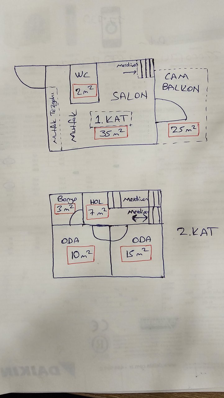

Benim bir sorum olacakti ve yeni bir baslik acmak istemedim. Yazlik evinde yaz kis kalan anne babam icin bir klima bakiyordum, 35 m2 ev ancak dublex arada da kapilar yok bu yuzden yaklasik 50-65 m2 lik bir alan icin klima bakiyordum. Fiyatlar yakin oldugu icin asagidaki klimalardan hangisini onerirsiniz?
Hepsini 24 luk sectim ancak kesif sonrasi 18 likde tercih edilebilir ancak bir cam balkon var orayida dahil edince 24 luk dusundum.

Evin kağıt üzerinde alanlarını çizerek M² olarak alt üst belirtirseniz iyi olur.

@ByCilo Ailem İzmir / Çandarlıda oturuyor klimayı ısıtma için kullanacağız ve yazlıgın 3 cephesi açık ancak camlar çift cam izolasyonlu. Detayları aşağıdaki gibi çizdim. Cam balkon sadece misafir geldiğinde kısa süreliğine kullanımda olur, hesaba katılmayabilir.
Merdiven boşluğu zeminden yüksekliği 4.5 - 5 mt olduğundan o alanda ciddi kayıp olacak. 2. kat oda kapıları kapalı kullanılacak.
Başka marka öneriniz var ise açığız, teşekkürler.
