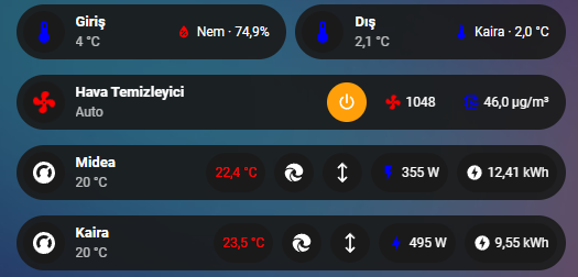

şu dış sıcaklık olsa muhtemelen bizim klimalar termostata düşecek. kaira emiş 24 e gelince termostata giriyo zaten:)

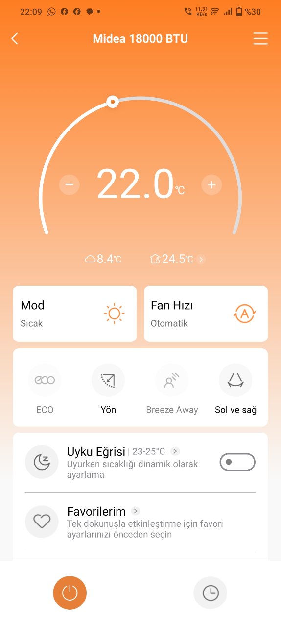

Dış bölüm Midea - Kaira dış ısı sensörleri Klima altında gri yazan değer set değeri , kırmızı emiş değerleri, mavi W olanlar anlık sağdaki de 24 saatlik tüketim verisi
şu dış sıcaklık olsa muhtemelen bizim klimalar biraz daha düşecek kaira düşmem diyor ama :)
Dış bölüm Midea - Kaira dış ısı sensörleri Kırmızı sıcaklıklar emiş değerleri mavi W olanlar anlık sağdaki de 24 saatlik tüketim verisi

Emiş değilde minimum üfleme sıcaklığı kaç bu Kaira da

Adem abi kairayada bi çözüm bulabiliyormuyuz termostattan çıkmıyor cihaz :( 480w altına düşmüyor. Parametre vs yokmu buna çok araştırdım bulamadım Midea klimasıyla parametre ayarlarına girmiyor
