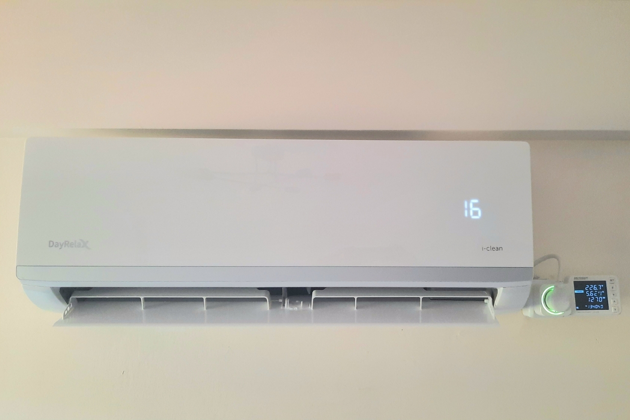

Dayrelax İnfini XTXM35R XRXM35R hakkındaki yorumunuz nedir? Kaira ile aynı mı, daha performanslı mıdır?

Ben kullanmadığım için klima hakkında yorum yapmam doğru olmaz @Adem Helvacı incelemesini detaylı olarak yapmıştı, konunun linkini bırakıyorum.

Evet okudum bu incelemeyi sabah. Kaira kullanıyorum, bununla aynı mı değil mi ona göre mukayese açısından sormuştum.
Ayrıca max btu 14400 demiş Adem abi. Bu da mutfağım için + avantaj olmaz mı? 14BTU en fazla bakın demiştiniz siz.

Kaira'da Yazın Maksimum 14.200 Kışın Maksimum 14.400 ozaman aralarında bir fark göremiyorum teknik tablo anlamında.
İkinci sorunuza gelecek olursakda bir alanın 14.000 BTU ihtiyacı varsa 14.000 BTU almak mantıklıdır, yoksa bu klimada 14.000 BTU 'ya kadar çıkabiliyormuş deyipte o klimayı almak bence saçma olur çünkü o klima 14.000 btu ya çıkabilmek için sürekli yüksek devirde çalışmak zorunda kalacak ve elektrik tüketiminizi ciddi şekilde artıracaktır.
