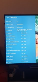

Panel bilgisi hakkında @Murat ALA hocamın bu yorumuna istinaden bu konuyu açıyorum açıkcası. Eğer "https://www.hepsiburada.com/toshiba...rt-led-tv-p-HBCV000034I03D?magaza=Hepsiburada" ürün 12 COF bir panel ile gelirse çok memnun olacak gibiyim.
Ama ya gelmezse ? Kafamı karıştıranda birazda bu açıkcası. Bu durumu kargo geldiğinde kutunun üzerinde yazan Sn kodu ile sanırım anlayabiliriz, eğer 6 COF bir panel gelirse iade etmeli miyim ? Bu fiyat bu model için sizce nasıldır ? @Adem Helvacı hocam, @Murat ALA hocam ve @İlteriş Yılmaz hocamın yorumlarını bekliyorum.

Samsung'un o televizyonu kurumsal müşteriler için almayın. Onvo'dan da servis konusunda başınız ağrır onları da geçtim. Vestel'de VA tabanlı panel olduğu için 60 derece yan açı da nasıl reaksiyon gösterir bilemedim. 55UA3D63DT BOE ADS (IPS) panel ile üretilmeye başlanmış ama son parti üretimlerde AUO AMVA3 (VA) tabanlı bir panele dönülmüş. Panelin kalitesi iyidir ama VA tabanlı olması beni düşündürüyor. Kaliteli bir üretim ve düz VA panel olmaması yan açılardan çok sorun çıkarmayacağını sanıyorum. Ben Toshiba'dan yana tercihimi kullanıyorum.
