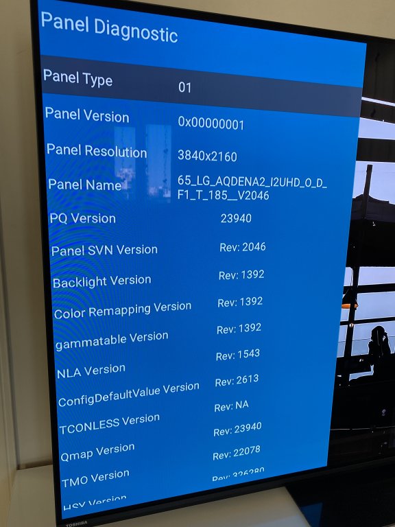

Anakart bilgisine servis menüsünden ulaşamadım, revizyon bir tv olma ihtimali var mı sizce. Televizyon ara sıra çok kısa cızırtı şeklinde ekranda parazit yapıyor ve ayrıca değişen görüntü karelerinde belirgin olarak parlayarak görüntü keskinliğini netleme yapıyor arada bir. Tv daha dün kurulumu yapıldı ve tv'nin uzun süre temizleme yapılmadığı bildirimi aldım resimde görüldüğü gibi. Lütfen yardımcı olur musunuz.
Toshiba 65XA9D63DT. Ürün kodu: 10138540. Seri No: 8889871 200172.

Ürün revizyon değil. OLED panel olduğu için kendisi ekran temizleme yapıyor. Fişini çekerek kapatmayın televizyonu. Kumandadan kapatın. Cızırtı sesi anakart tarafından geliyorsa normal olabilir elektronik devredir üzerinden akım geçiyor nihayetinde. Yine de sesi net bir şekilde kaydedip yeni bir konu açarak paylaşabilirsiniz.
LG LE650AQD-ENA2 kodlu OLED panel

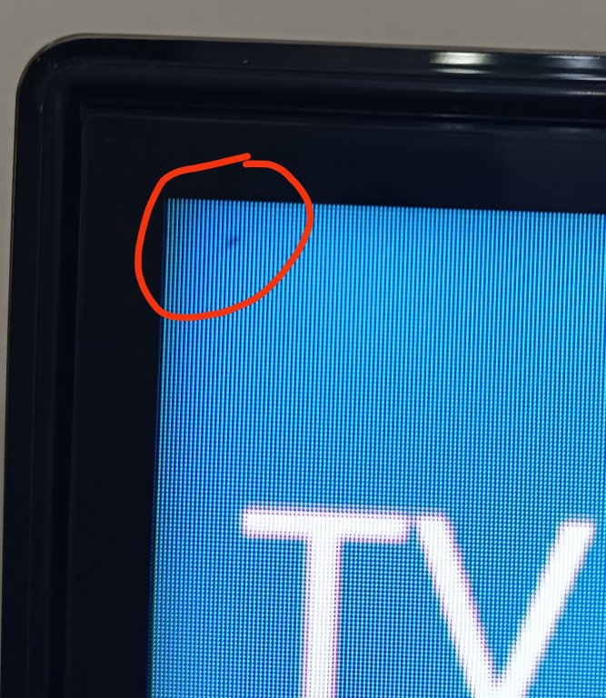

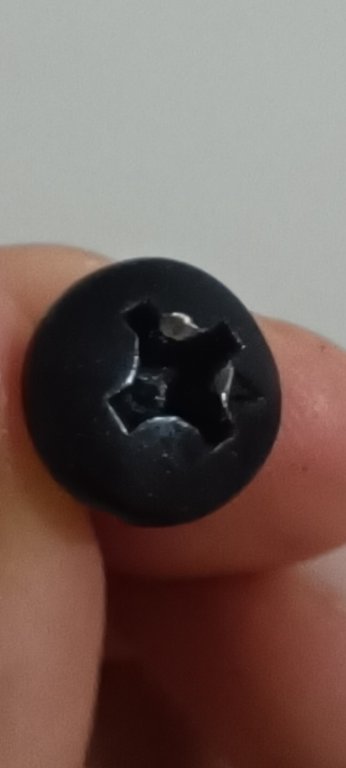

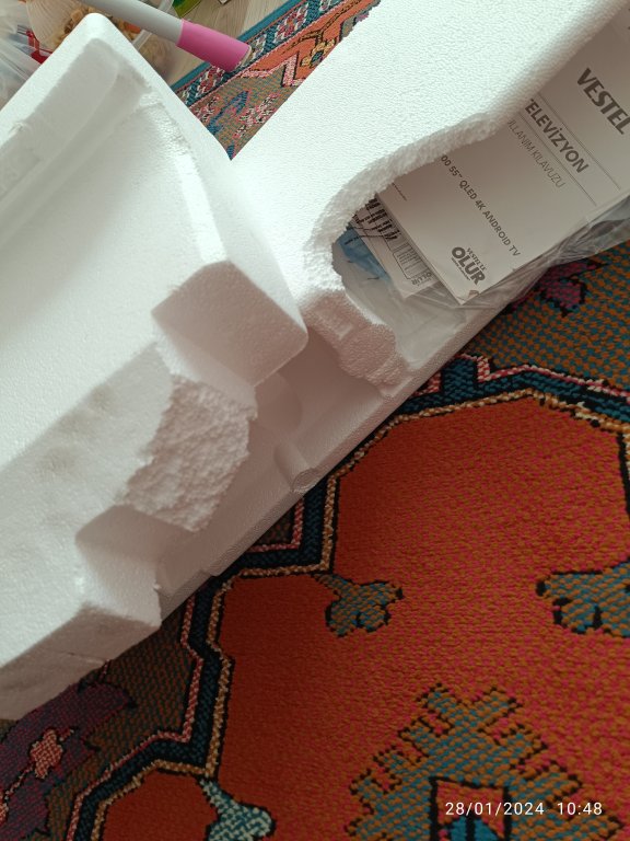

Şikayetvar.coma yazdım kullanıcam büyük ihtimalle çünkü vestel değişim olarak versiği cihazlar genellikle revizyonlu kullanılmış değişim vs iade edilen tv gönderiyor. Bunda değişim istesem bile belki gelende bunu aratıcak piskolojik olarak yoruldum. Vida kullanılmış çizikler var ayktada belli daha önceden ayaklı olarak kurulum yapılmış başka birine içinden çıkan köpükler kirli ve kırıktı. Üzerinde iki bant vardı ekranda iki tane siyah leke var ölü piksel değil uğraşmayacağım yinede resimler ekliyorum buraya sorgulamadada revizyonlu ürün dediniz zaten
Ha doğru revizyonlu ürünü sizin cihaza demiştik geride kaldı mesaj unutmuşum. İsterseniz şikayetvara yazmayla uğraşmadan direkt Vestel'e bildirin revizyon ürün vermişsiniz ben sıfır ürün istiyorum diye yardımcı olurlar.

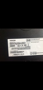

55QA4263DT Toshiba tv nin panel bilgisini öğrenebilir miyim?

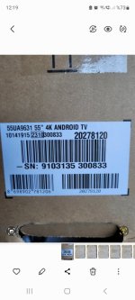

Üstadlar vestel 65q9900 almaya karar verdim bayide arkadaş sağolsun bana 5 tane seri no attı. Panel ve anakart bilgisi öğrenebilirsem boe panel olanını direkt alacağım. Evde televizyonumuz yok biraz aciliyeti var şimdiden çok teşekkür ediyorum.
3. Televizyon hariç hepsi SAKAI JR645R3HA3L kodlu panel ile üretilmiş. UV2A(VA) tabanlı, %5 AG katmanlı, 12 COF'lu bir paneldir.
3. Televizyon ise HKC PT650GT01-1 kodlu panel ile üretilmiş. FSA (VA) tabanlı, %2.4 AG katmanlı 12 COF'lu bir paneldir.
Çok teşekkür ediyorum hocam sakai tercih ederim sanırım
