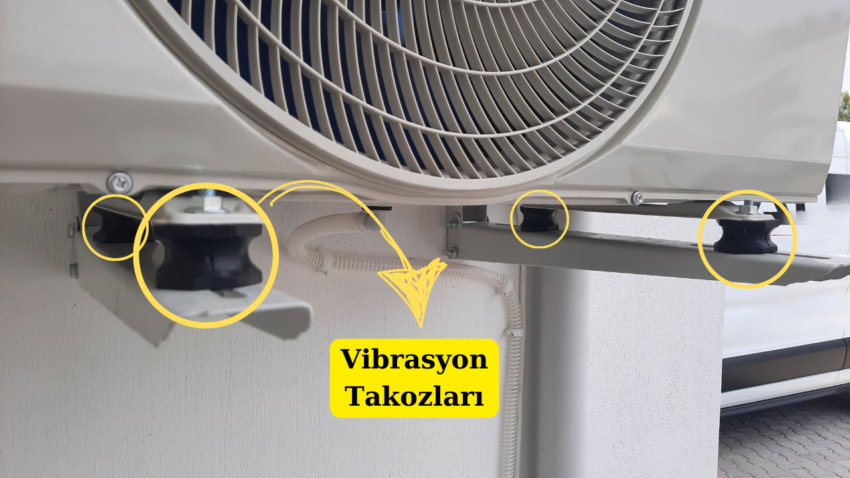

6. Klima Montajında Vibrasyon Takozları
  • Klimanızın dışünitesinin üstüne yerleştirildiği metal konsollar ile dış ünite arasında, titreşim sesini evin içerisine vermemesi ve komşuları da rahatsız edecek ses çıkartmaması adına takılması gereken 4 adet vibrasyon takozu MUTLAKA olmalıdır. Bütün klima üreticileri klimalarla birlikte montaj kitleri içerisinde bu takozları verirler, takmayan ekip bilin ki bu donanımı çantasına atmıştır.
Vibrasyon Takozu nedir
