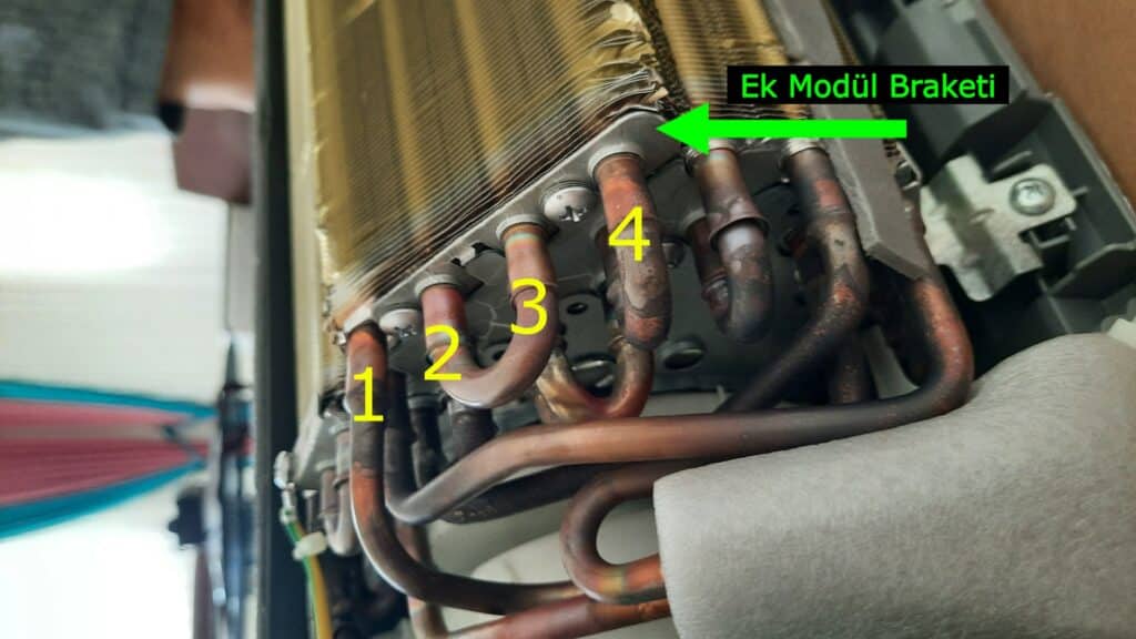

Aşağıda görmüş olduğunuz evaparatör üstüne, normal evaparatörlerden farklı olarak ek modül girilmiştir.
m2

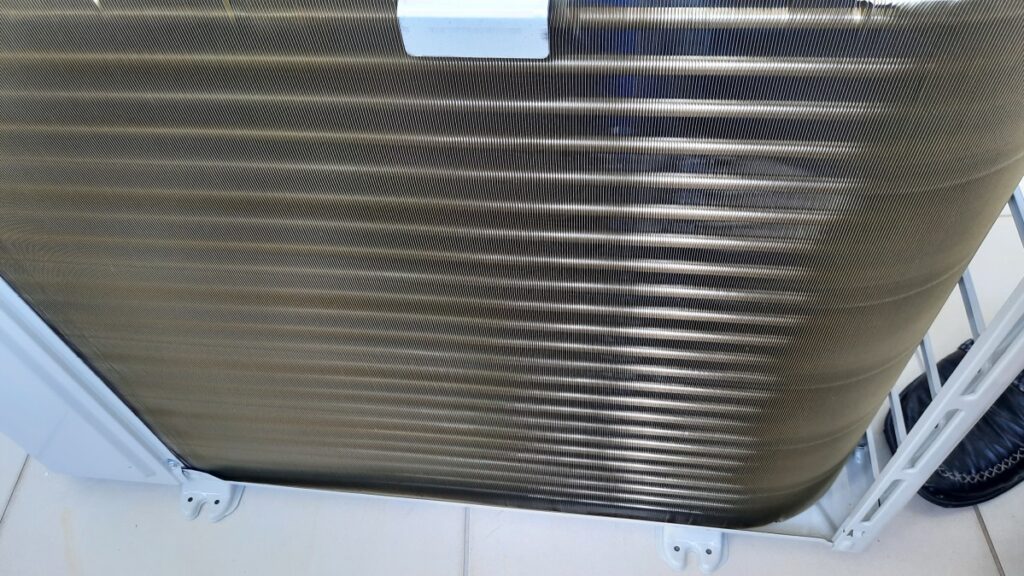

Yine aşağıda gördüğünüz Kondenser üzerinde ise emsallerine oranla daha fazla sıralama girildi görülmektedir.
m3

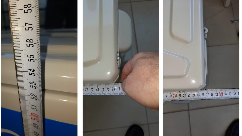

Buradaki detaylar, ürün ölçülerinden de bir şekilde anlaşılabilir. Bunu anlayabilmek için bazı rakamları kontrol ettiğimizde aynı üreticinin Xtreme modelinde dış ünite kasa ölçüleri 49x72x25 iken Midea Breezeless modelinde 56x77x27 dir. Burada en önemli ölçüt ise yüksekliğin 49 dan 56 ya ükseltilmesi yani kondenser bakır boru sıralama sayısının yükseltilmesi ve doğal olarak ürünün yüzey alanının genişletilmesidir. Aşağıdaki görselde Breezeless modelin metre ile yapılmış kaba ölçüleri görülmektedir.
Öneri:  Powerful VP-116 3500W Tekli Akım Koruma Prizi
m4
Yani görülüyor ki Breezeless modelindeki tüm detaylar, bugün ekadar incelemiş olduğumuz Prime, Xtreme ve All Easy Pro modellerinde hiç görülmeyen özellik ve detaylara sahip. Diğer yandan bu modelde Dış ünite fan motoru ve pervanesine de farklı dokunuşlar yapılmış.

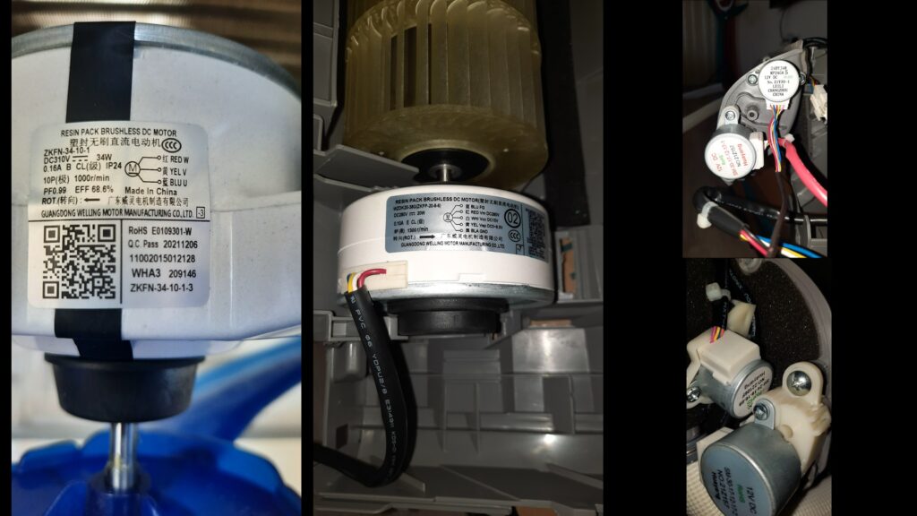

DC 310Volt ve 34Watt gücünde dış ünite fan motoruna paralel DC280 Volt 20Watt gücündeki 1300rpm iç ünite cross fan motoruna ilaveten ürün üzerinde büyük flap için çift kontrol motoru ve iç flap için 1 + düşey kanatlar içinse 1 ayrı motor ile sadece flap kontrollerinde 4 adet, iç ve dış ünite pervanelerini de düşününce 6 adet motor kullanılmış durumdadır
Breezeless motorlar

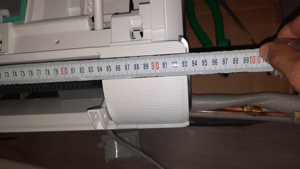

Midea Breezeless iç ünite genişliğini aşağıdaki görselden görebilirsiniz. 79 santimetre olan All Easy Pro modeli ile kıyaslayınca 93 santimetre genişliğinde olan Breezeless modelinde evaparatör ve cross fan mesafesi konusunda ortaya çıkan üstünlük gözlerden kaçmıyor.
Midea Breezeless ic unite

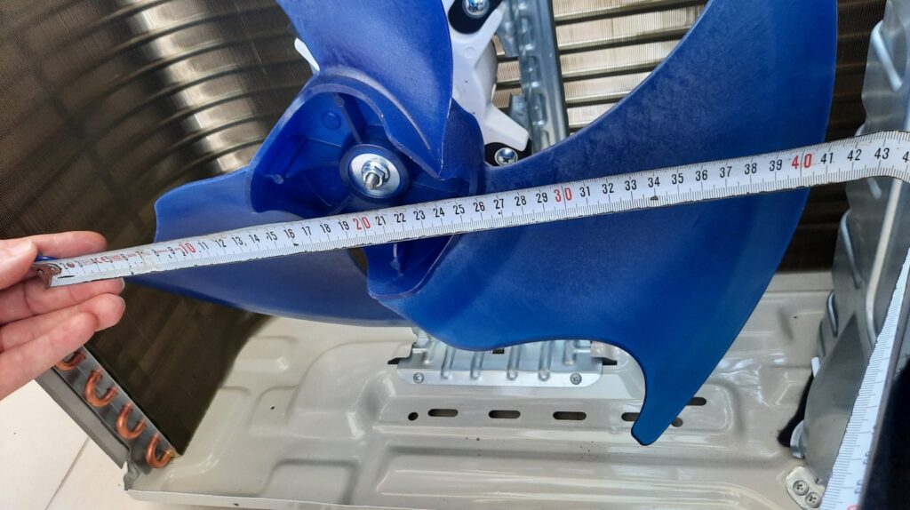

Kondenser Fan Pervanesi çapı
Midea Breezeless Kondenser Fan pervanesi

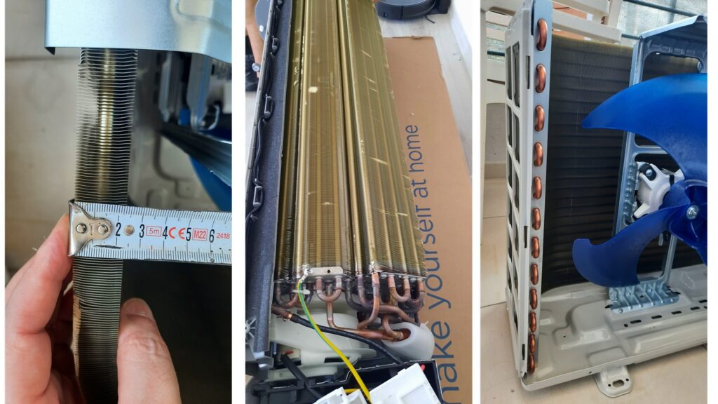

Midea Breezeless klimanın iç ünite evaparatör, dış ünite kondenser görselleri yanısıra fin evap genişliği görsellerine aşağıdaki fotoğraftan ulaşabilirsiniz.
Midea Breezeless Evaparator Kondenser Esanjor

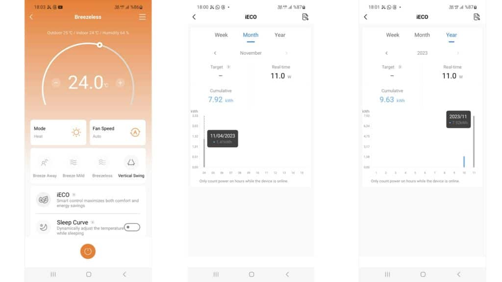

Yine bir diğer detay ise yatay kanat kontrolünde Xtreme ve All Easy Pro modelinde alışmış olduğumuz ön tanımlı konumlama desteği ne yazık ki bu modelde yok ve beni çok üzdü zira bu flap için çok farklı tasarım geliştirmiş mühendisler. Ayrıca yine bu modelde Air Magic özelliği olmamakla birlikte bizler için çok önemli olan Tüketim verisi kontrol özelliğinin Smart Home uygulaması üzerinden desteklendiğini belirtmek gerekir bu oldukça sevindirici oldu.
Midea Smart Home Klima Tuketim
