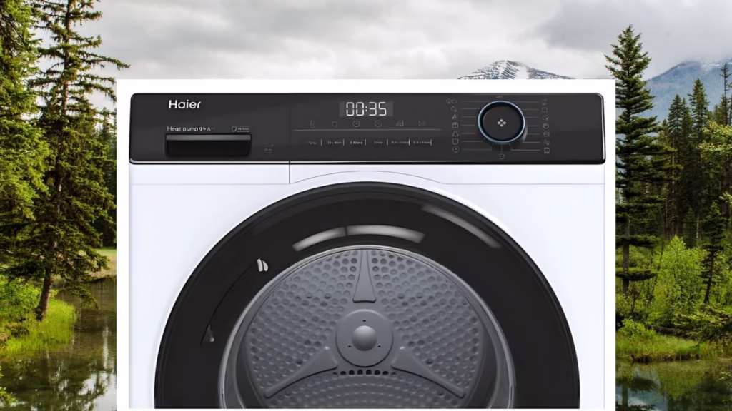

Haier HD90-A2939E-TR kurutma makinesi, modern yaşamın vazgeçilmez bir parçası olarak, çamaşır kurutma deneyiminizi tamamen yeni bir boyuta taşıyor. Gelişmiş teknolojileri, kullanıcı dostu özellikleri ve şık tasarımıyla öne çıkan bu model, hem zamandan tasarruf etmenizi sağlıyor hem de kıyafetlerinizin uzun ömürlü olmasına katkıda bulunuyor. Uzun ömür konusunun tamamen sizin çamaşır cinsine uygun program seçmeniz ile ilgili olduğunu belirtmeden geçmeyeyim.

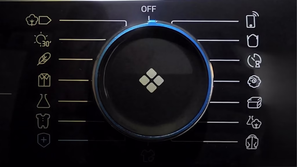

Modern ve Kullanışlı Dijital Kontrol Paneli:
Benim için önemli konulardan birisi de tabi ki belli oranda ŞEKİLCİ birisi olmam nedeniyle HD90-A2939E-TR makinenin sezgisel ve kolay anlaşılır bir dijital kontrol paneline sahip olmasıdır. Önceleri panelde YAZI olmaması, olan yazıların ise İngilizce olması, sadece simgelerin bulunması sevgili eşim tarafından eleştirilmiş olsa da 2-3 gün içerisinde bu durum yadırganmamaya başlıyor. Yine de üreticilere belirtmek isterim ki Türk tipi ürün kullanım alışkanlıklarında sadece simge tercih etmeniz, sonraki modellerde tüketicilerin ürünlerinizi tercih etmesi konusunda olumsuzluk teşkil edebilir bilginiz olsun. Biz alıştık ancak bu herkesin alışacağı veya alışmak isteyeceği anlamına gelmez.
Adsiz tasarim 2

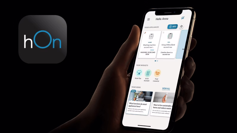

Bu panel üzerinden dilediğiniz programı rahatlıkla seçebilir, kurutma süresini takip edebilir ve ek fonksiyonları aktive edebilirsiniz. Daha da önemlisi ise hOn uygulaması sayesinde bu panelde görmediğiniz birçok programa da ilaveten sahip olacaksınız. Bunları ise hOn uygulama kullanımı konulu farklı bir yazı ve o yazıya özel çekeceğim videolar ile anlatacağım.

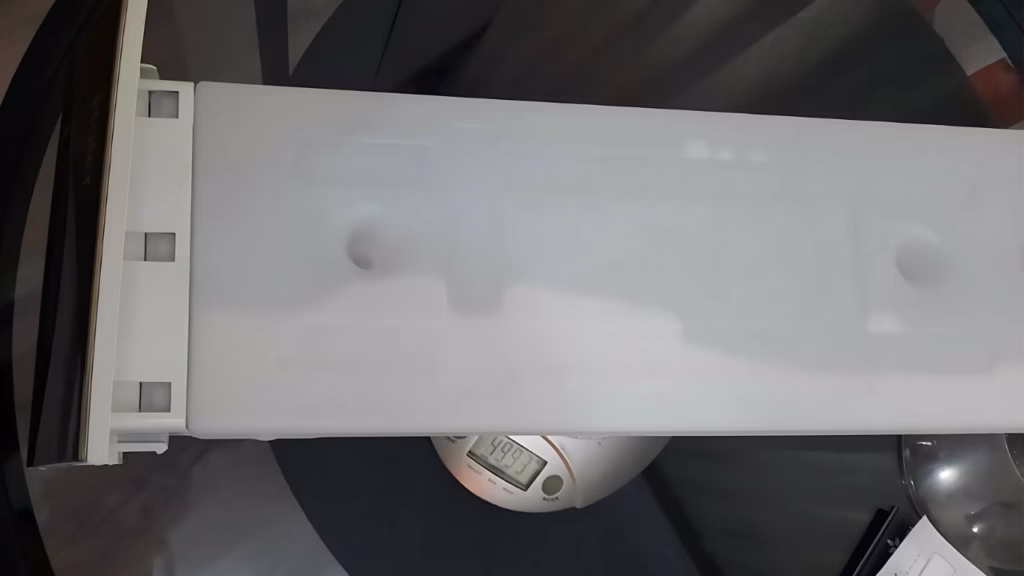

Tam 5 litre kapasiteli bir su tankı mevcut. Makinenizi ilk kullanımlarınızda bu tankta su görememeniz sizi düşündürmesin çünkü makinenizin su tankına kendi pompası basmadan önce de alt bölümde bir haznesi var, o bölüm dolduğunda suyu yukarı tankın içerisine basıyor.
Adsiz tasarim 3
  • Su Tanklı Kullanım: Eğer doğrudan tahliye imkanı yoksa, yoğuşan suyu biriktiren dahili su tankını kullanabilirsiniz. Tank dolduğunda, makine sizi uyarır ve kolayca boşaltabilirsiniz. Tabi bu noktada yine üreticinin dikkatine bilgi paylaşmak isterim. Aslında tankl tamamen dolmasına rağmen sistem uyarı vermiyor, ne zaman ki aşağıdaki hazne de dolup şamandırayı tetiklerse o zaman uyarı veriyor bu konuda da bilgi paylaşmış olayım.

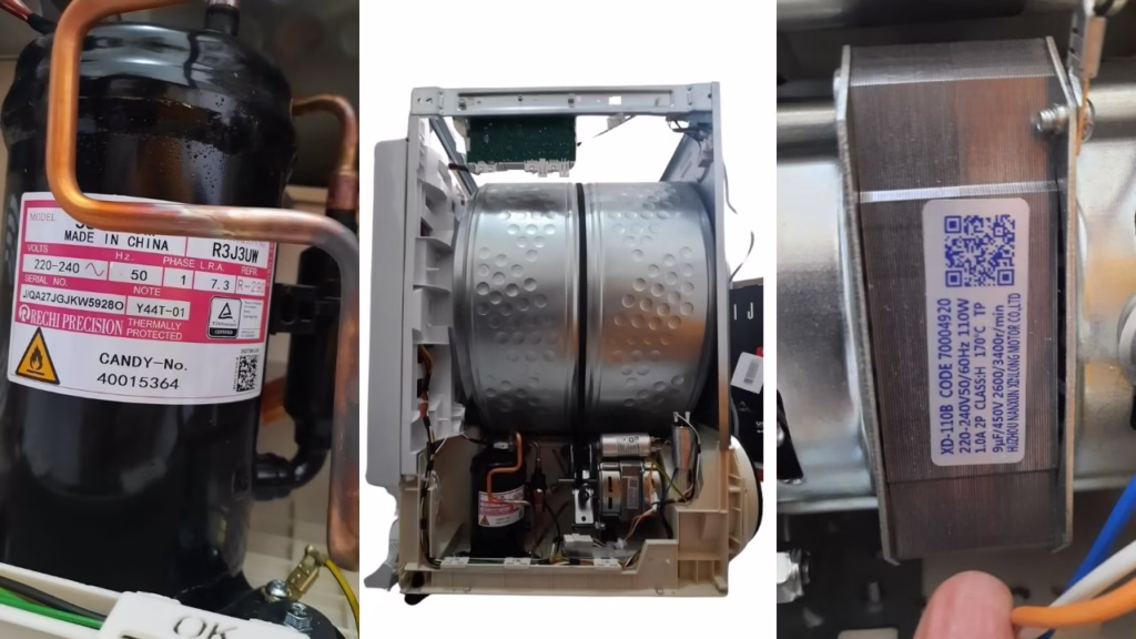

Haier HD90-A2939E-TR kurutma makinesinde kullanılan kompresör, R290 soğutkan ile çalışan Rechi Precision üretimi kompresördür. Aynı zamanda 110watt gücünde bir çevirme motoruna da sahiotir. Isı pompalı ürünlerde olduğu gibi bir evaparatör ve bir de kondenser mevcuttur.

    1. Kompresör üreticisi rechi precision. Candy kendi üretimi değil. Etikette gözüküyor.

      • Merhaba, ürün gösterge panelinde yazı olan yerler ingilizce, programlar ise ikonlarla gösteriliyor sadece. Onun dışında genel kullanım gayet iyi. Bir F04 uyarısı veriyor ara ara ve cihaz normal çalışıyor, bununla ilgili de servise ulaştık. Biraz servis konusunda eksikler var ama.
