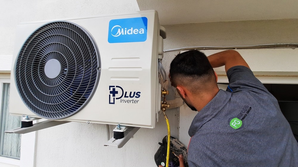

Bundan bir önceki ürün olan Midea Prime modelinde yakaladığımız üst düzey kalite çıtasının korunup korunmayacağını mutlaka kontrol edeceğime dair 2021 Nisan Mayıs ayındaki kontrollerimde sizlere söz vermiştim. Midea Prime sonrasında tarafıma yollanan Midea Xtreme klimayı yine bir önceki klimada olduğu gibi montaj için getiren teknik arkadaşlara söktürttüm. Tarafıma test için yollanan bu klimaların montajını Fethiye Anadolu Teknik Servis Oğuzhan Bey‘in ekibi yapıyor. Ustalarımız her geldiğinde sağ olsun her sorumu cevaplayıp her istediğim noktayı söküp parçalıyorlar o nedenle öncelikle bu koca yürekli ustalarımıza, sevgili Şevket ve Deniz ustalarıma kucak dolusu sevgilerimi sunuyorum.
Midea Xtreme Save Montaj Ekibi
Montaja gelen Midea Xtreme Save klima ile ilgili ben sizlere sadece kendi görüşlerimi aktarmakla kalmayacağım, bu klimanın donanımlarının neler olduğunu da görmenizi sağlayacağım.

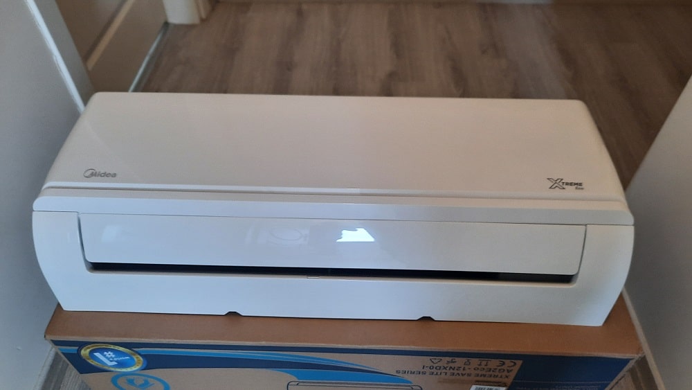

Midea Xtreme Save Klima İç Ünitesi
Midea Xtreme Save
Midea Xtreme Save Klima Dış Ünitesi
Midea Xtreme Save Klima Dis Unite

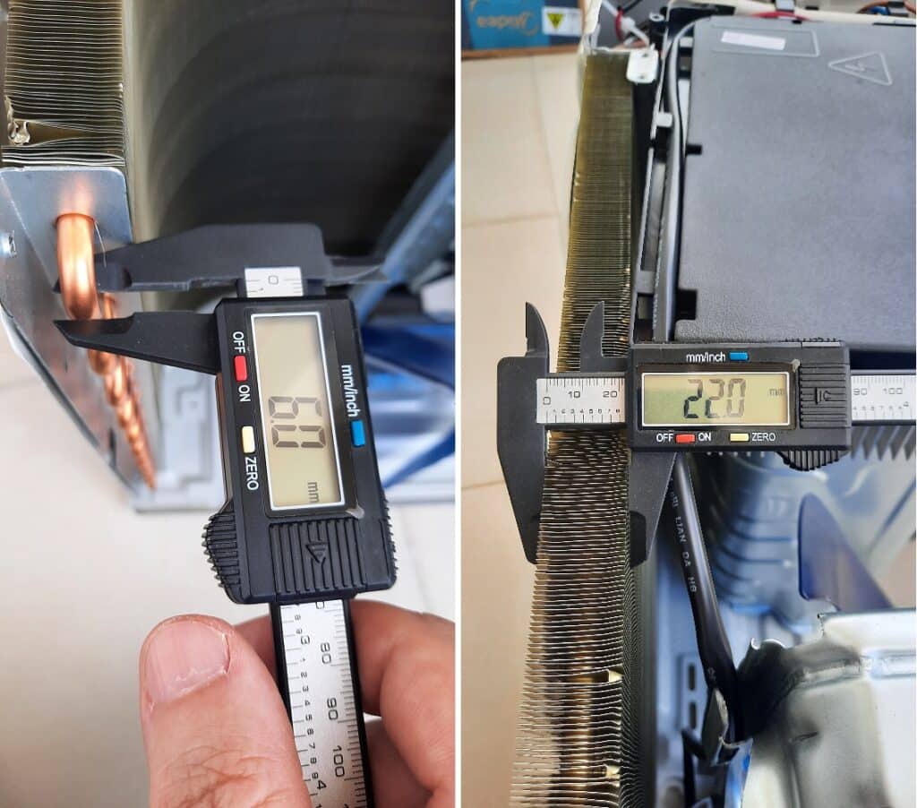

Klimanın Kondanser ve Kondanser Bakır borü ölçüleri
Midea Xtreme Save Kondanser ve bakir boru olculeri

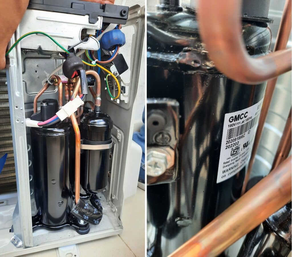

Midea Xtreme Save Klimanın Kompresör üreticisi GMCC. İlgili donanım, Toshıba ve Midea ortak üretimi kompresördür
Midea Xtreme Klima Kompresor Bilgileri

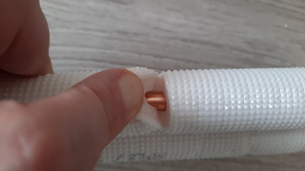

Midea klimaların montajında bakır boru kitler kullanılıyor. piyasada şahit olduğumuz bazı olumsuzluklar (Suiistimaller) neticesi boruların uçları bakır içleri aluminyum tereddütü yaşamamak adına kiti tam ortadan olacak şekilde izolasyonunu kesip boruyu maket bıçağı ile traşladım sizler için. Gördüğümü züzere gerçek bakır boru.
midea klima bakir boru

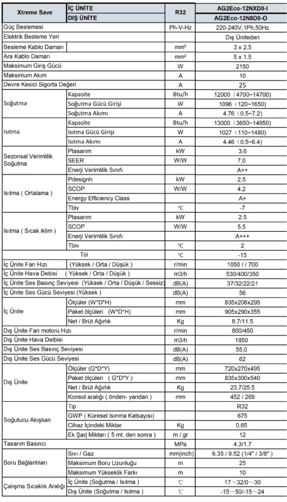

Midea Xtreme Save Klima Teknik Özellikler Tablosu
Midea Xtreme Save 12.000 BTU Teknik Ozellikler
