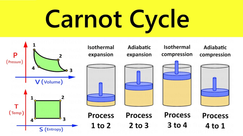

Carnot çevrimi, termodinamikte ısı makinelerinin verimliliğini incelemek için kullanılan idealize edilmiş bir çevrimdir. Fransız mühendis Sadi Carnot tarafından 1824 yılında tanımlanan bu çevrim, ısı enerjisinin mekanik işe dönüştürülmesi sürecinde teorik olarak en yüksek verimi elde etmeyi hedefler. Carnot çevrimi, iki izotermal (sabit sıcaklıkta) ve iki adyabatik (ısı alışverişi olmadan) süreçten oluşur ve bu süreçlerin birleşimi, geri döndürülebilir bir ısı makinesi modelini temsil eder.
Carnot çevrimi dört ana süreçten oluşur:
İzotermal Genleşme (A-B Süreci): Bu aşamada, sistem (genellikle bir gaz) yüksek sıcaklıktaki ısı kaynağından ısı alır ve sabit sıcaklıkta genleşir. Bu süreç sırasında gazın hacmi artar ve dışarıya iş yapar. Sisteme giren ısı enerjisi, gazın iç enerjisini değiştirmeden tamamen işe dönüştürülür.
Adyabatik Genleşme (B-C Süreci): İzotermal genleşmenin ardından sistem ısı alışverişi yapmadan genleşmeye devam eder. Bu süreç sırasında sistemin sıcaklığı düşer, ancak enerji kaybı olmadığı için toplam enerji korunur. Gaz, genleşmeye devam eder ve bu süreçte de iş yapar.
İzotermal Sıkışma (C-D Süreci): Bu aşamada, gaz daha düşük sıcaklıktaki bir ısı rezervuarına ısı vererek sabit sıcaklıkta sıkışır. Gazın hacmi azalırken dışarıya ısı verilir ve içeriye iş yapılır. Bu süreçte dışarıya verilen ısı, sistemin iç enerjisini etkilemez.
Adyabatik Sıkışma (D-A Süreci): Son aşamada, sistem ısı alışverişi olmaksızın sıkışmaya devam eder. Sıkışma nedeniyle sistemin sıcaklığı tekrar artar ve çevrim başlangıç noktasına döner.
