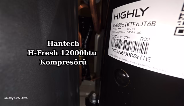

Örneğin R22 soğutkanı ile çalışan kompresörlerde mineral bazlı yağ kullanılmaktadır. Sistemde soğutkan ile birlikte fazlaca dolaşmaktaydı. kaçak olması durumunda, kaçak olan yerden yağ fazlaca çıkarak kaçak yerini belli ederdi. Kompresörde yağsız kalırdı tabi.
R410A ve R32 soğutkanları ile çalışan kompresörlerde ester bazlı sentetik yağlar kullanılmaktadır. Soğutkan ile çok etkileşime girmeyip sistemde daha az dolaşır. kaçak durumunda, kaçak olan yerden yağ kaçağı pek olmaz ve dolayısıyla genellikle kompresör çok yağsız kalmaz. Mineral bazlı yağlar daha yoğun kıvamlıdır, sentetik yağlar daha incedir.
