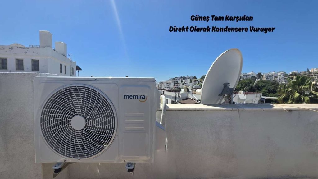

Klimanın başarısını anlamak için önce test edildiği fiziki koşulları net olarak ortaya koyalım. Karşımızda standart bir laboratuvar ortamı yok; tam aksine bir klimanın canını okuyacak tüm olumsuz şartlar bir arada:
  • Ev Yapısı: 2 oda 1 salon, toplamda 55 m² net alan.
  • Yalıtım Durumu: İzolasyonsuz ve çatısız bir binanın en üst katı.
  • Dış Ünite Konumu: Dam terasta, çatısız, kesintisiz bütün gün direkt güneş alan bir noktada.
  • Kondenser Cephesi: Güney cepheye bakıyor. Yani güneş ışınları dik açıyla doğrudan kondenser peteklerine vuruyor.
  • Kullanım Şekli: Evdeki tüm oda kapıları açık halde.
Böyle bir senaryoda normal şartlarda birçok klimanın yüksek basınç korumasına geçmesi (thermal cut-off), şişmesi veya soğutmayı kesmesi beklenir. Peki MemirAir-1 ne yaptı?
Günde Sadece 8 kWh ile Kesintisiz Konfor
Memira MemirAir-1, yukarıda saydığım tüm o ekstrem koşullara rağmen 2 oda 1 salon evin tamamını, kapılar açık vaziyette stabil tutmayı başardı. Kullanıcı klimayı 26 dereceye ayarladığında, iç ortam sıcaklığını 25 derece dolaylarında sabit bir çizgide tutabiliyor. Üstelik bunu yaparken dış ünitedeki yüksek ısı yüküne rağmen içeriye kompresör veya fan kaynaklı rahatsız edici bir gürültü de yansıtmıyor; oldukça sessiz ve kararlı bir çalışma sergiliyor.
Gelelim en can alıcı noktaya: Enerji Tüketimi. Bu kavurucu şartlar altında, 55 m² alanı komple soğutan ve tüm gün kesintisiz çalışan cihazın günlük toplam tüketimi yalnızca 8 kWh olarak kayıtlara geçti. Mevcut enerji maliyetleri düşünüldüğünde, bu fiziki şartlardaki bir ev için bu tüketim verisi klimanın hanesine çok büyük bir artı puan olarak yazılıyor. Cihazın A+++ mevsimsel verimlilik (SEER: 8.5) etiketinin hakkını sahada verdiğini söylemek mümkün.
