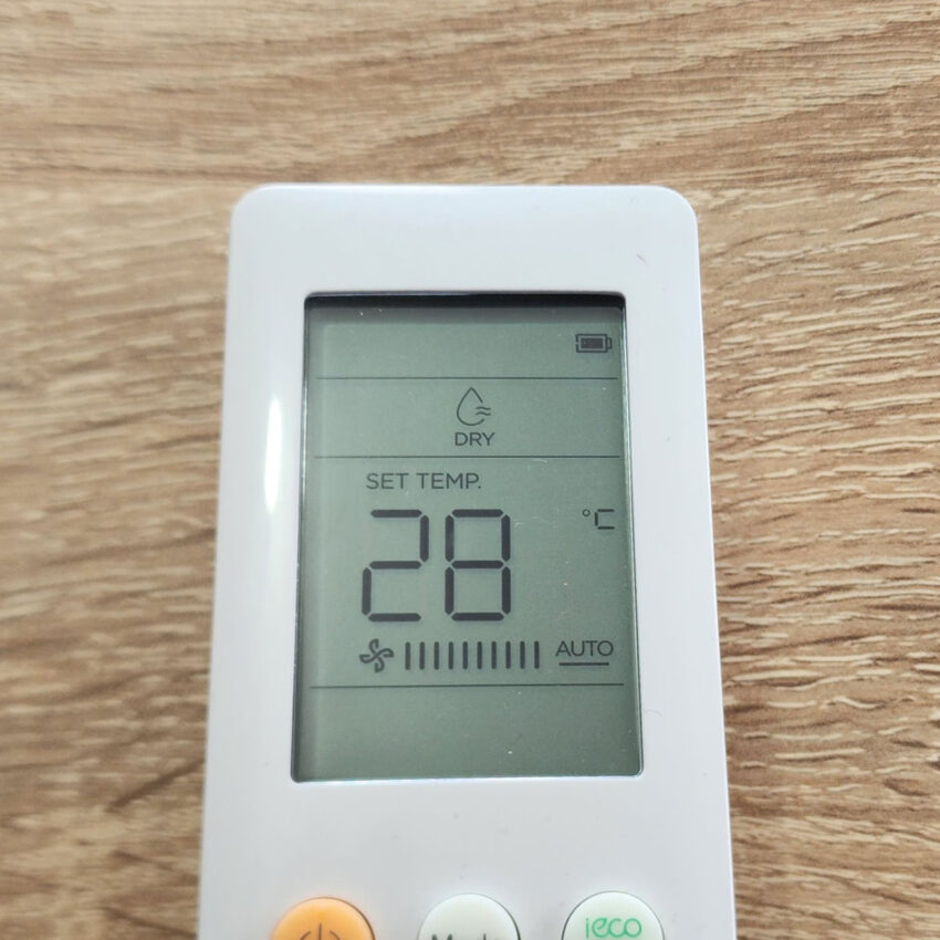

Hemen konuya girelim. Dry Modu klimalarda Nem Alma Modu olarak tasarlanmıştır. Bazı üreticilerin Algoritmasında konu farklı ele alınmış ve Nem Alma Modu nemi ALMAK anlamında iken bazılarında ”Nemi Alma, bırak biraz kalsın” şeklinde ele alınmıştır. Yine de Temel olarak kullanım şekli ortamdaki nemi alıp dışarı atma hedeflidir.
Klimada Dry Modu

Soğutma modunda sistem bu şekilde çalışırken fan modu kullanıcının kontrolündedir ve sıcaklık belli bir seviyenin üstünde tutulabilir çünkü bu kontrol de yine tüketicidedir ancak NEM ALMA MODU yani DRY özelliğini aktif ettiğinizde durum değişir.
Soğutma modunda örneğin klimanızı 27 derecede çalıştırabilirsiniz, bu da size ortamda serinlik ve yaşama konforu sağlayabilir ancak ortamdaki nemi atmak için yeterli reaksiyonu oluşturmaz. Bu nedenle DRY modunda siz istemeseniz de klima tasarruf modunun dışına çıkar ve kompresörü olması gerekenden daha yüksek frekanslarda yani daha çok güç çekecek şekilde çalıştırır ki eşanjördeki borular iyi soğusun, aksi takdirde nemi alıp dışarı atamaz, buna paralel olarak birçok üreticinin algoritmasında nem alma modu fan kontrolü sistemin kendisindedir, kullanıcıya bırakılmaz çünkü belli oranda düşük veya belli oranda yüksek hava akışı yine bu nemi alıp dışarı atma operasyonunda istenen sonucu vermez.
