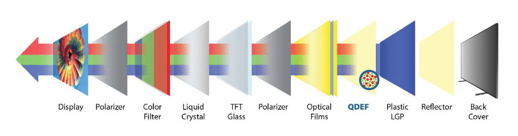

Televizyonumuza dönecek olursak eğer, öncelikle akıllarda yer eden soru kuşkusuz QLED nedir veya ne işe yarar gibi bir soru olabilir. Sitemizi ve bizleri yakından takip edenler biliyor olsa da ilk defa okuyacak olanlar için aslında Qled teknolojisi SAMSUNG firması tarafından QUANTUMDOT olarak sahaya sunulmuş olan farklı bir panel türüdür. Amacı ile normalde gördüğümüz renklerden çok daha zengin tonlarını bize sunabilmektir hiç öyle milyon tane karmaşık teknik terim ile kafanızı bulandırmayalım. Ancak burada şöyle bir detay var bunu mutlaka vurgulamak lazım.
Ne SAMSUNG’un QLED teknolojisi ne de LG’nin NANOCELL teknolojisi aslında direkt olarak panel üretim teknolojisinin kendisinde olan bir iyileştirme veya buluş değildir. Bu olay tamamen, panelin arka katmanlarına ek bir katman (QDEF) yerleştirilmesi ile elde edilen bir avantajın sonucudur olay bu derece basit.
Yani Quantum dot diye o kadar abartılacak bir durum olmasa da sonuç odaklı bakacak olursak ortada bir fark olduğunu kimse inkâr edemez. Neticede Qled diye 20bine satılan X marka tv ile aynı markanın Qled olmadan 15bine satılan televizyonlarında kullanılan paneller %100 aynı paneller ancak aralarındaki fark, birisinde arkada QDEF katmanız var, diğerinde yok, olay bu. Elbette ki buna göre bir tık yazılım algoritmalarında oynamalar da yapılıyor olayı o derece basitleştirmek de istemem.
VESTEL 65Q9900 QLED
Yukarıdaki görselde QDEF yazan yeri yok sayın, işte size zaten bugüne kadar izlediğiniz tv dizaynı, QDEF katmanı var sayın, işte size Quantumdot led tv :)
İşte Vestel de bu noktada kendi Qled televizyonunu sizlere sunmak adına kendi mühendisliğini devreye sokmuş ve elbette ki gerekli ticari bağlantı ve yasal izinler doğrultusunda (Sonuçta Samsung teknolojisi) Q9900 serisi ürünlerini üretip sahaya sürmüş. Şimdi QLED NEDİR? sorusunun cevabını artık bildiğinize göre, gelin bakalım şu VESTEL 65Q9900 QLED TV bizlere neler vaat ediyormuş ona bir bakalım
