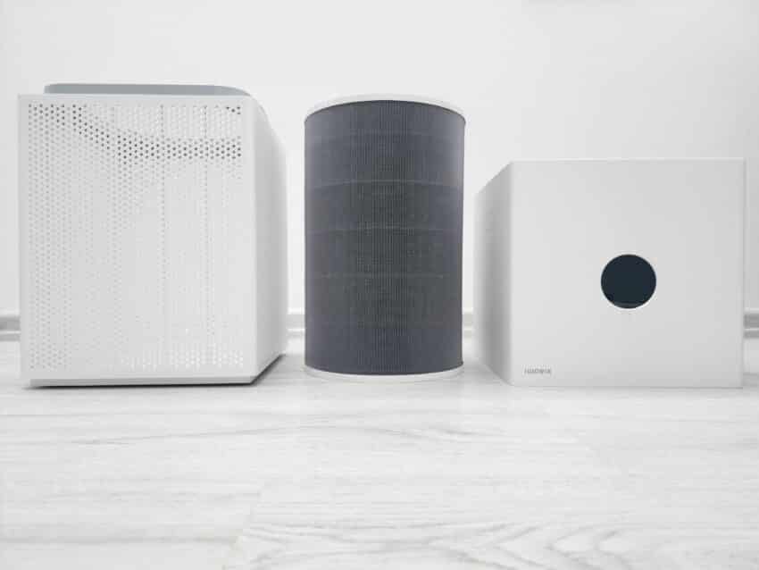

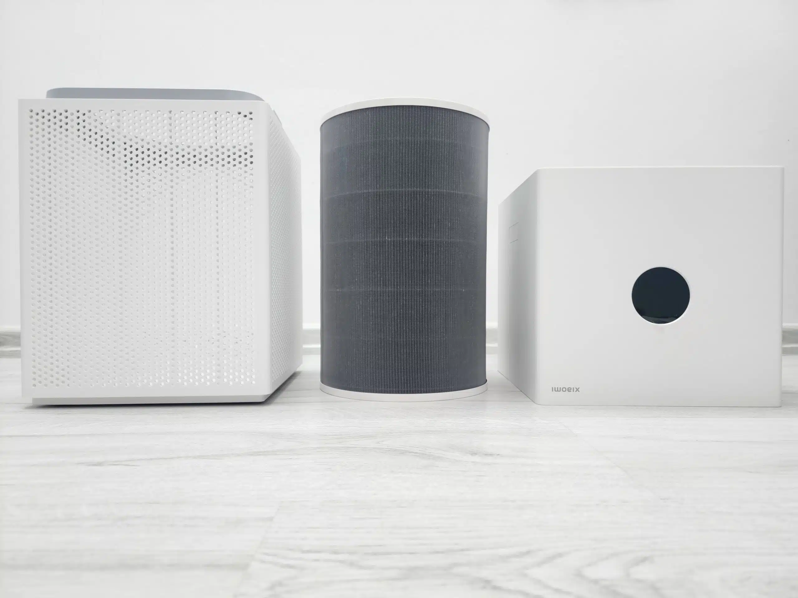

Biz şu anda ürünü ofisimizde test ediyoruz. Ofisimizde ortalama 20 m²’lik bir odada sürekli çalışır halde ve göstergeye bakacak olursak ilk çalıştırdığımız andan bu yana (yaklaşık 24 saat) PM2.5 olarak adlandırılan ince partiküllerin oranı 001-004 arasındaydı hep. Hava kirliliği göstergemiz yine koyu yeşil. Yani ferah ve temiz havaya sahip olduğumuz anlamına geliyor. Dolayısıyla daha yüksek PM2.5 değerine sahip ortamlarda da testimizi yapacağız ve bir süre sonra ortam değerinin ne kadar değiştiğini de gözlemleyip sizinle paylaşacağız.
Ürün oldukça şık ve kullanışlı. Ön kısımdaki led ekranda PM2.5 değeri, ortam sıcaklığı ve nem göstergesi yer alıyor. Hava çıkışının da olduğu üst kısımda açma/kapama ve mod değiştirme için 2 adet dokunmatik düğme yer alıyor. Ürünü iki parça gibi düşünürsek alt kısımda 4 tarafta da delikler yer alıyor. 360 derece hava temizleme özelliğini sağlayan da bu. Ürünün iki tarafında da birer düğme yer alıyor. Bu düğmelere aynı anda basarak ürünü iki parçaya ayırabiliyorsunuz. Bu sayede filtre temizliğini ya da değişimini oldukça kolay bir şekilde yapabiliyorsunuz.
Bu üründe kullanılan filtre Xiaomi’nin yüksek verimlilikli filtre olarak adlandırdığı kendi filtresi. Xiaomi geleneksel HEPA filtrenin özelliklerini barındırırken filtreden daha fazla hava geçmesini sağlayarak daha sessiz çalıştığını ve daha az enerji tükettiğini söylüyor. Favori moduna aldığımızda ürün gerçekten oldukça sessiz çalışıyor.
