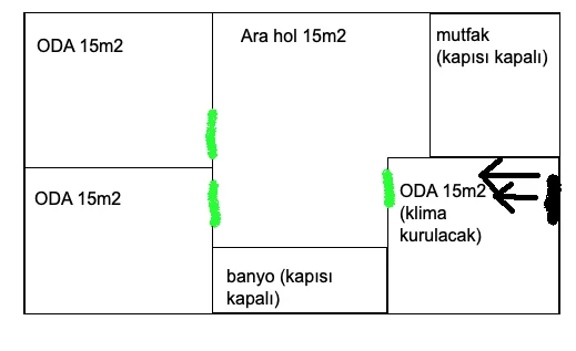

Evin kabataslak bir krokisini M2 'leri ile beraber karalayabilirmisiniz, odalarınızın boyurlarına bir bakalım. Klimayı taktırmayı düşündüğünüz alanıda işaretlerseniz daha şık olur.
2 Tane 12.000 BTU Klima ve güzel bir konumlandırma iyi gibi duruyor.
Yeşil olan yerler odaların giriş kapıları. Soldaki 2 oda aradaki hol ve sağ alttaki odanın iklimlendirilmesini istiyoruz. Sağ alttaki odada siyah olarak gösterdiğim yer klimanın geleceğiğ yer ve üfleyeceği yer ise yeşil kapının hemen karşısında olacak oradan karşı odalara ve hole üfleyecek.

Tek klimada sorun hem takılı olan oda 15M2 çok soğuk yada çok sıcak olacak rahatsızlık yaratacak , hemde homojen bir hava dağılımı olmayacaktır. O sebepten ben tek klima ile tüm evi iklimlendirme olayına her zaman karşıyım. Biraz bekleyelim başka arkadaşlarda yorum yapsınlar onlarında fikrini bir alalım derim.
Benim fikrim 2 adet Klima alarak resimde işaretlediğim alanlara konumlandırma şansı varsa daha iyi olacağı yönünde olacaktır. Hatta 49.990 TLden Satılan Daikin Zeta Plus 9.000 BTU Klimadan 2 adet alınırsa daha 24 saat çalışma esasına göre hem daha tasarruflu olacaktır hemde daha homojen bir ortam olacaktır görüşündeyim. İşin içinde kış olmasaydı daha uygun klimalar ilede sorunu çözebilirdik fakat kışta işin içine girince ve Ülkemizdeki elektrik tarifeleride göz önüne alınınca size bu öneriyi yapmak zorunda kaldım.

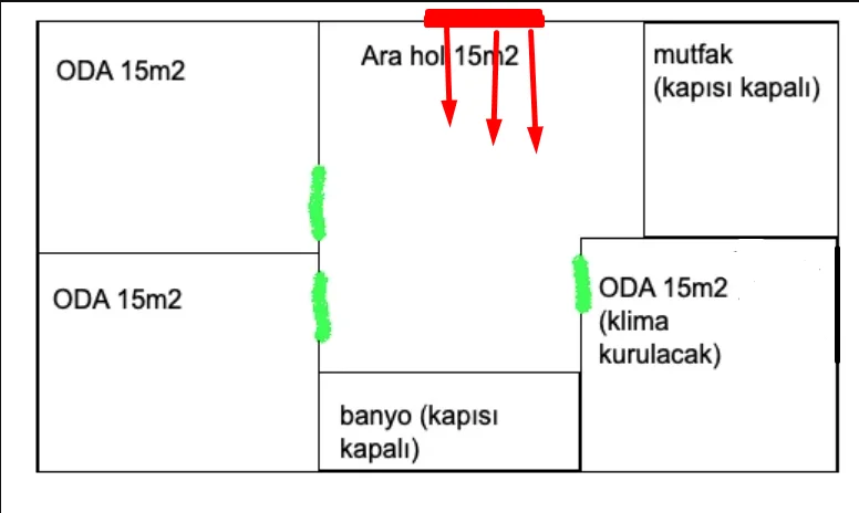

Peki hocam Ara hol 15m2 yazan duvara 1 tane klima koysak nasıl olur? Bu soruyu şu yüzden soruyorum klimanın hava göndereceği duvarın hemen 2 tarafı da iklimlendirilmesini istediğimiz odalar bu şekilde nasıl olur sizce? Yine aynı şekilde ara hol dediğimiz oda çok sıcak veya soğuk mu olur?
Önceki klima yerinizden daha iyi olacağı kesin ama yinede 15 m2 alanda 18.000 btu klima çok fazla dur kalk yapacaktır onun önüne geçmek biraz zor gibi görünüyor. Ara hol 30 m2 olsa mesela daha verimli çalışabilir. Ara holde olması oturacağınız odada olmasından daha iyi olur ama 18000 lik alorsanızda. Benim fikrim yine ilk mesajımdaki gibi olur yani. @ByCilo sen dersin bu işe.
Süper olur
Hocam 4 klima çok gibi de onun yerine 2 klima sistemini yapsak. Hangi cihazları önerirsiniz? Ne kadar bütçe gerekir? Elektrik tüketiminin minimum olmasını istiyoruz cihaza biraz fazla para verebiliriz problem değil önemli olan az elektrik yaksın.
