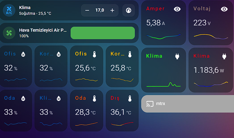

all easy pro 12 fan low çektiği watt 1183w üfleme 6 derece görünüyor şuanda. (denemek için 17 dereceye ve fanı düşüğe aldım normalde 27 dereceydi ve fan fulldeydi )
yani sizin videolara baktığımda en fazla gördüğüm watt 400lerdeydi daha yükseği oldumu bilmiyorum ama 1kw ları görmesi lazım bir sorun var cihazda veya yazılımda.
400 gördüğünüz değeride 1 kere ilk açılışta 2, 3 saniye kadar gördü daha birdaha 220 üstü çıkmıyor.
