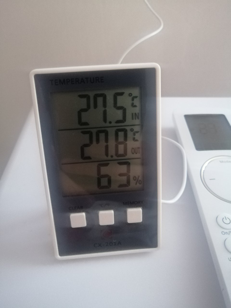

Hocam saat 7:20 de denedim üfleme ile iç ortam sıcaklığı hiç değişmedi 18 watt tüketiyor fanda.
Ortam sıcaklığı ile üfleme sıcaklığı değil, klima üst kısım emiş sıcaklığı ile üfleme sıcaklığı karşılaştırmak daha doğru.
Hocam şuan iç ortam klima kendi dereceside 28 evdeki derecede 28 gösteriyor. Emişe bıraktığım prob 28.8 üflemeye bıraktığım prob 28.1 gösteriyor.
test yaptınız mı?

Hocam pek sağlıklı değil ama böyle bir veri paylaşabilirim.
