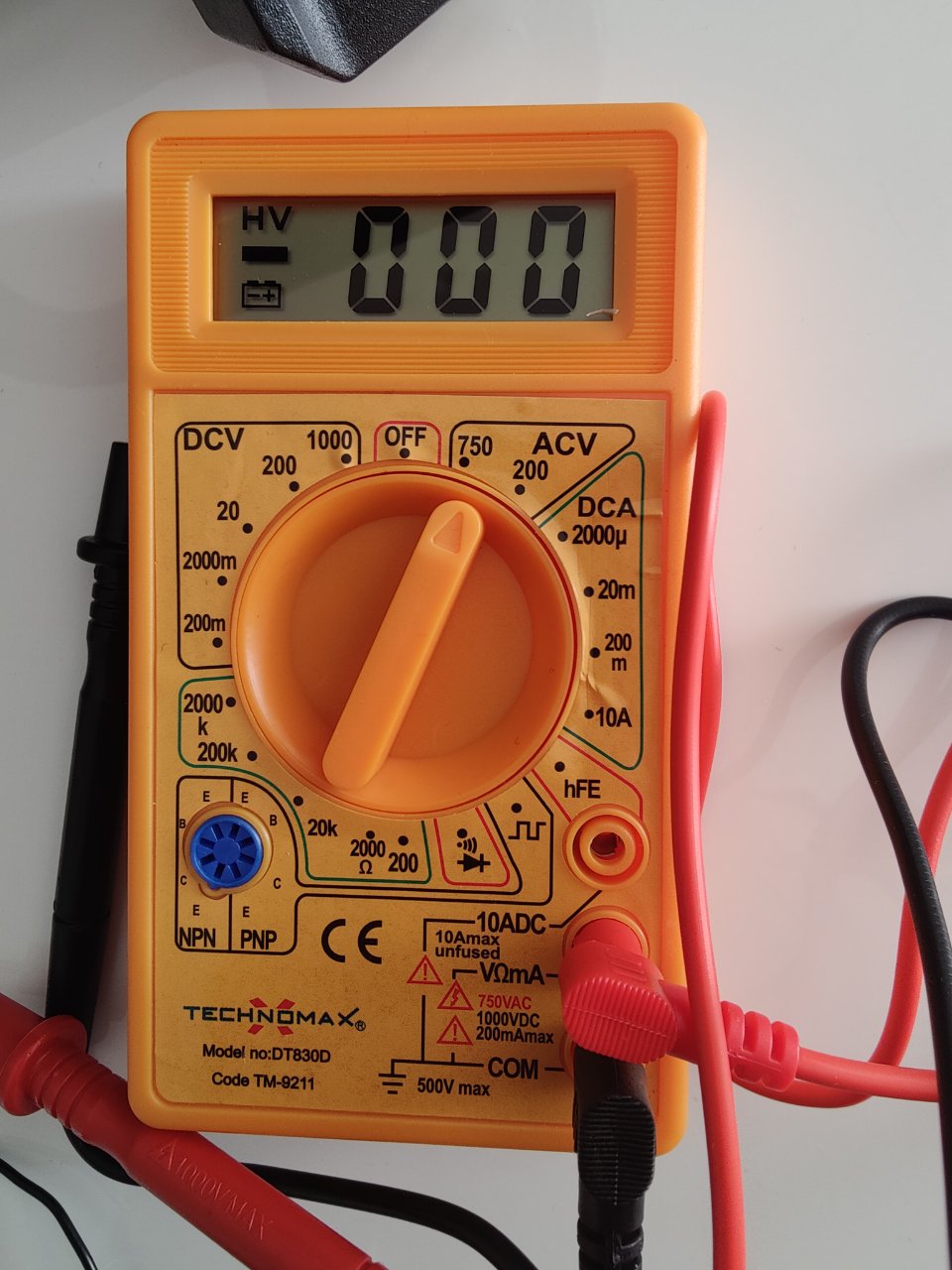

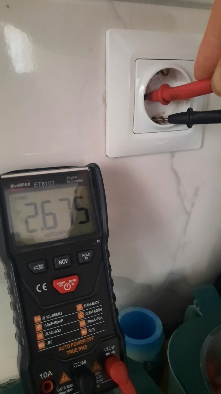

@Adem Helvacı abi ve @evrenatabek gerekli ölçümleri yaptım , ekledim.
Topraklama faz ucu değeri: 230-232
Topraklama nötr ucu değeri: 0.05-0.06 priz değerleri
Eğer 006 ise bu durumda 6 küsür volt demektir ki 3 volt üstü olsun istemeyiz normalde
Sizin yazdığınız gibi 0.06 ise zaten nötre sıfırlama yapılmış demektir.
Ben size benim mutfakta durum nedir onu paylaşayım şimdi.
@Adem Helvacı abi cihazı 750 ye getirdim. Ayarı bu şekilde olacak diye biliyorum YouTube üzerinde biraz videolara baktım. 006 abi değer ben yanlış yazmışım 0.06 değilmiş. Bu sıkıntılı bir durum mu ?

Tekrar daha dikkat ederek bir ölçüm yaptım 008 çıktı sonuç.
Şimdi ben size ''Kesin bundan olmuştur'' demiyorum ancak sizin kontrol etmenizi isteme nedenim zaten o pasların oluşum şekliydi. Ben size ''Kesin bundan olmuştur'' demem fakat ''karşı taraf eğer işin tekniğini bilen bir ekipse bu paslanma şeklinin elektroliz oluşum olduğunu düşünecektir'' derim.
Karşı taraftan kastım servis değil, hey gidi abi nerede servislerde böyle detay bilecek personel. Fotoları inceleyecek mühendis takımı bu tarz detayları genelde atlamaz o konuda önleminizi almanızı öneririm.

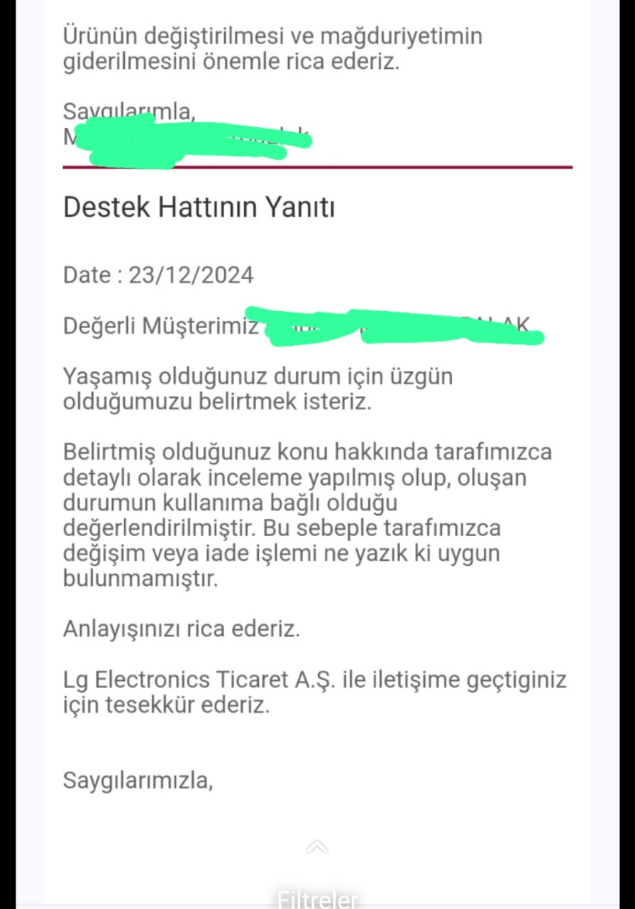

Hocam sikintinizi suraya yazin kisa surede donus yapıyorlar ve cok guzel ilgileniyorlsr burdan yazinca. Lg turkiye ceo suna gidiyor burdan yazilan mesajlar ve direk onun agzindan cevap geliyor. Gercekten ceo goruyor mu mesajlari bilmiyorum ama servislerden daha iyi ilgilendikleri kesin. Cevaplar e mail olarak geliyor e mail adresinizi kullandığınız dogru bir adresi yazin. Derdinizi anlatin 2 aylik makine oldugunu soyleyin. Servis personelinin hatasi bence. Sorununuzun cozulecegini düşünüyorum.
Evet arkadaşlar sozde Lg ceosuna detaylı ilettigimiz cevap geldi ekteki şekilde, gerçekten pes. Bende ekstra kayıt actirmistim. Kullandığım bulaşıklar paslı olabileceğinden kullanıcı kaynakliymista şeklinde dönüş olmuş o tarafa. Eşime de ekteki şekilde dönüş olmuş. Gelen servis direk değişim yapılabilir yazsaydj bu kadar uğraş olmayacaktı ki gelen servis bulaşıklarima bile bakmadı sadece pasları gördü doğruladı bayiye yönlendirilmistir yazdı. Hiç aklıma gelmedi abi direk değişim yazabilir misin diye. Tüketici hakem heyetine mi direk başvurayim @Adem Helvacı abi ? Çeyiz paketi çatal bıçak setlerinin fotolarıni tek tek çekip alın size pasli mi değil mi diyesim var. Çalışan insanlarız zaten eve yorgun ve geç geliyoruz, üzerine bide bulaşık yıkama . 😢
Evet abi bilirkişi talepli bir başvuru dilekçesi verin elinizdeki tüm veriler ile birlikte. :ok

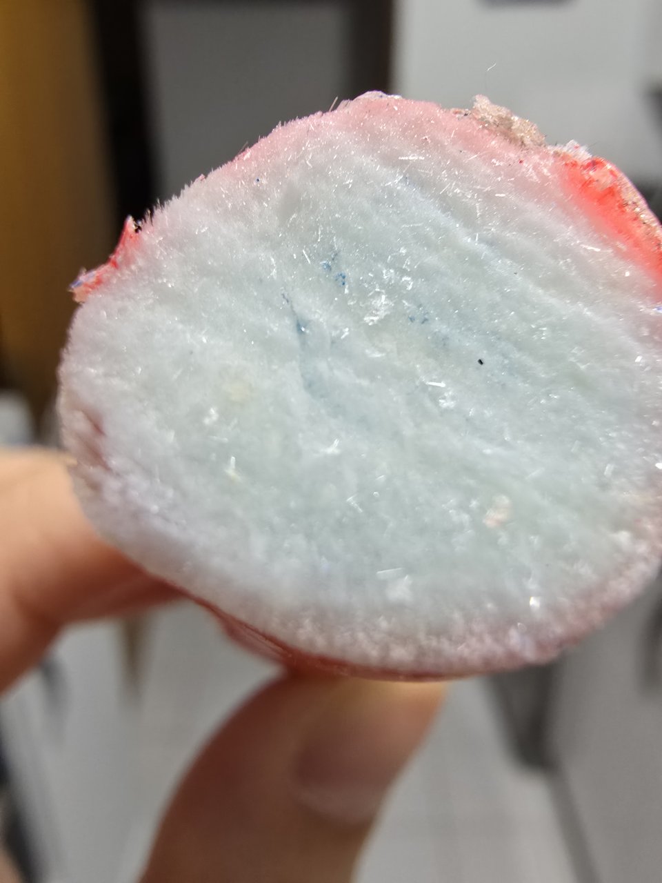

Pas temizleyici silgi tarzı şeyler satılır. Bu aslında sert keçe gibi bir malzeme. Yuvarlak hareketlerle sadece bölgesel temizlik yapmalısınız. Makinede oluşan her noktaya bunu yapın. Yapmadığınız her seferde, makinenin her çalışması sonucu pas daha da içeri işler malzemeyi aşındırır. Sünger ya da telle ovalamayın, bu daha çok malzemeyi çizer.
Paslı tencere için de varsa eğer bu şekilde temizlik yapılabilir.

Kilde kullanılabilir mi
Kaporta boyası daha parlak bir yüzey. Gelen demir tozu içine işlemediği sürece pastayla zaten kalkar. Kil de aslında pastanın mantığıyla temizler.
Beyaz eşyalar ve tencereler ayna gibi parlak yani polisajlı değiller. Bu sebeple kilin çok da işe yarayacağını düşünmüyorum. Ancak yeni yapışmış korozyona geçmemiş demir tozunu kaldırabilir. Yapışmışsa ki bu bulaşık makinesinin içinde ilk kullanımla olacak, fırça gibi bir yüzeyle yapışmış demir tozunu kaldırmak gerekir. Aynı şekilde de tel sünger olmamalı ki çizmesin.
Zaten cevap yazmışsın aynı anda mesaj atmışız yukarıdaki mesajım hükümsüzdür :ok
