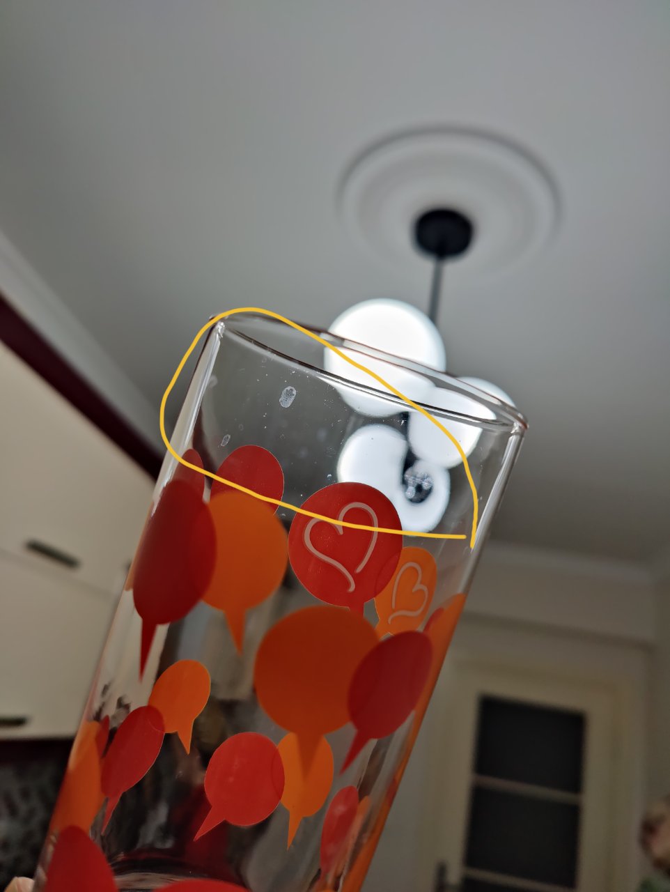

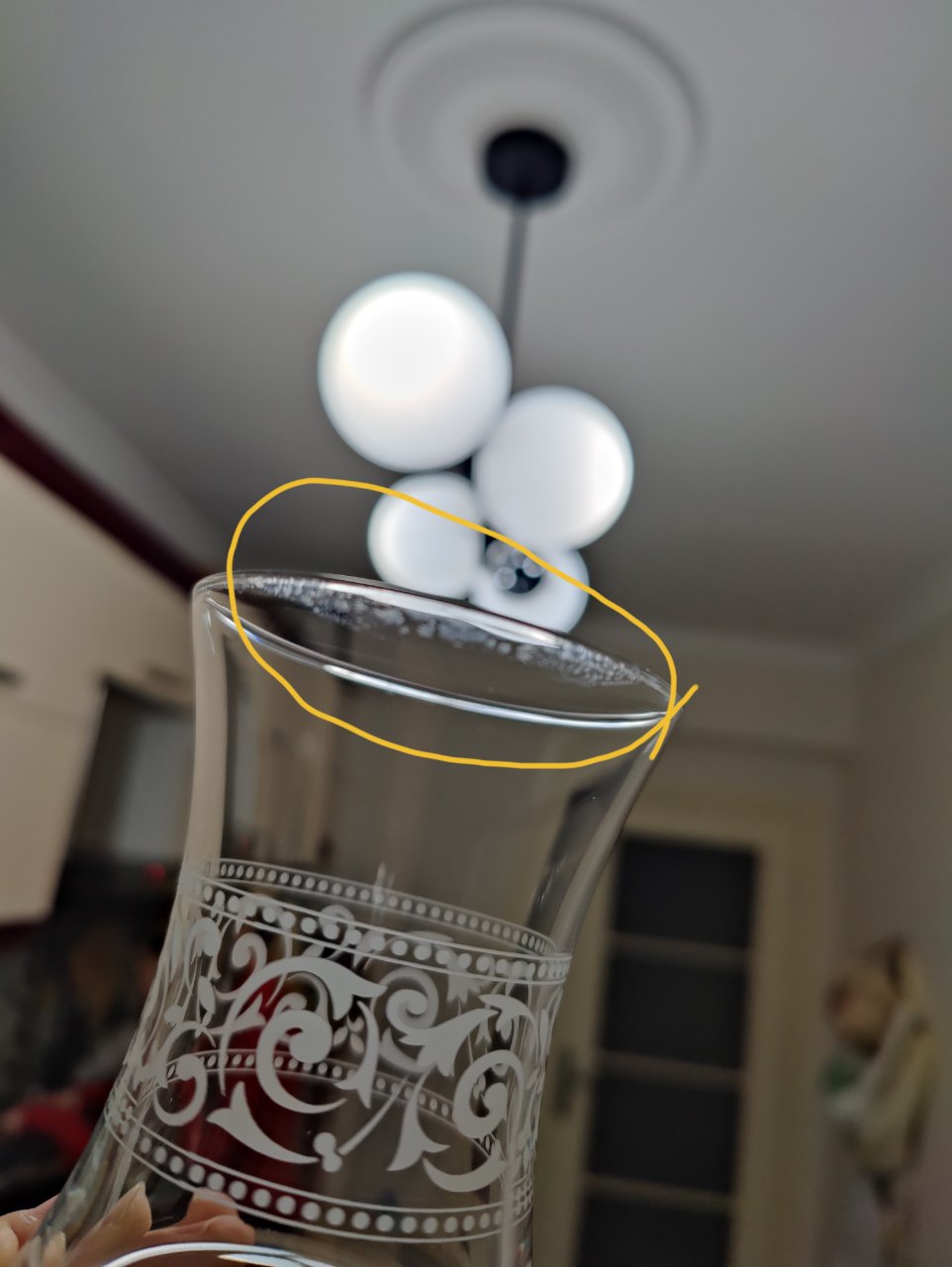

@incelerizsever bu sabah bi test yapmıştım. Makineye biraz bulaşık koydum. Parlaticiyi sıfır ayarında , tuz ayarı en yüksek ve tablet olmadan deterjansız bir şekilde çalıştırdım. Ekstra kurutmayida kapattım. Eve geldiğimde bulaşıklar ekte ekledigim gibiydi. Yorum yapacak olursak bu yaşanılan sorun sadece sudaki kireçten kaynaklı diyebilir miyiz ? Ama tuzda en yüksek ayardaydi. @meeb @Beril @Murat ALA
Tuz ayarı ne olursa olsun böyle su izi kalabiliyor tuz belli bir yere kadar etki ediyor pek anormal bir durum yok gibi aynı testi parlatıcı ayarı 3'ken yaparsanız bu lekelerin büyük oranda kaybolması lazım.
parlatıcı koymadan olmaz hocam.
Bu iz tuz izi değil tuz ayarıyla oynamak boşuna çaba. Parlatıcıyı kapatırsanız su izi olabilir.
Tuz recineyi temizlemek için kullanılır .2-3 yıkamada bir makina regenerasyon valfini açar reçineyi ters yıkama yapar reçinede biriken kireç kalıntıları için .Normal yıkamada tuz kullanılmaz. Makina su almaya başladığında su reçineden geçer yumuşar.Tuz ayarını yükseltiğinizde makina 3 yıkamada değilde 2 yıkama sonrasında reçine temizliği yapar.
