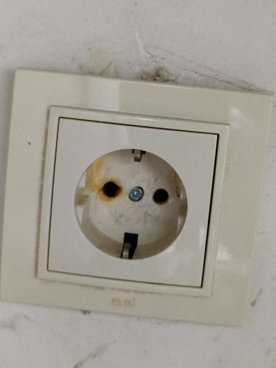

@Adem Helvacı abi bulaşık makinesine bağlı olan priz biraz sıkıntılı gibiymis servis çalıştırmak için ilk defa takmisti bende bir daha görmemiştim arkada kalıyordu. Prizi değiştirecegim de kablo uçları normal mi abi yoksa yeniden açmak mı gerekiyor uçları?

Abi uçlarda sorun göremedim, sıkma kaynaklı vida noktası ezilmesi olsa da zaten o olacak.

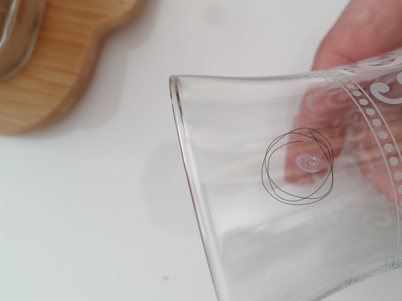

Merhaba @Beril hanım evde test yaptım. Kitapçığın içinde varmış. Tuz ayarı ile ilgili ekteki resimdeki gibi.sizce hangisi olmali. Birde dün tuz ve parlatıcı 2 ayarında yıkadım bardaklarda fotoğraftaki gibi kalıntılar kalıyor. Neden kaynaklanabilir? Tuz ayarını mı arttırmak gerekiyor yada parlatıcıyi mı?
Tuzu 5, suyu 3 ayarında kullanın. Kalıntıdan kastınız nedir? Çizik mi gıda kalıntısı mı su lekesi mi? Çok net görünmüyor.
Parlatıcı 3 tuzu da en son ayara çekmeniz lazım suyunuz maalesef sert. Tabi bu ayarları yaptıktan sonra 1000 i 1 arada deterjan kullanmamaya çalışın onların içinde de tuz ve parlatıcı oluyor çünkü. Kaliteli bir markanın ucuz en düz en az özellikli deterjanını kullanın.

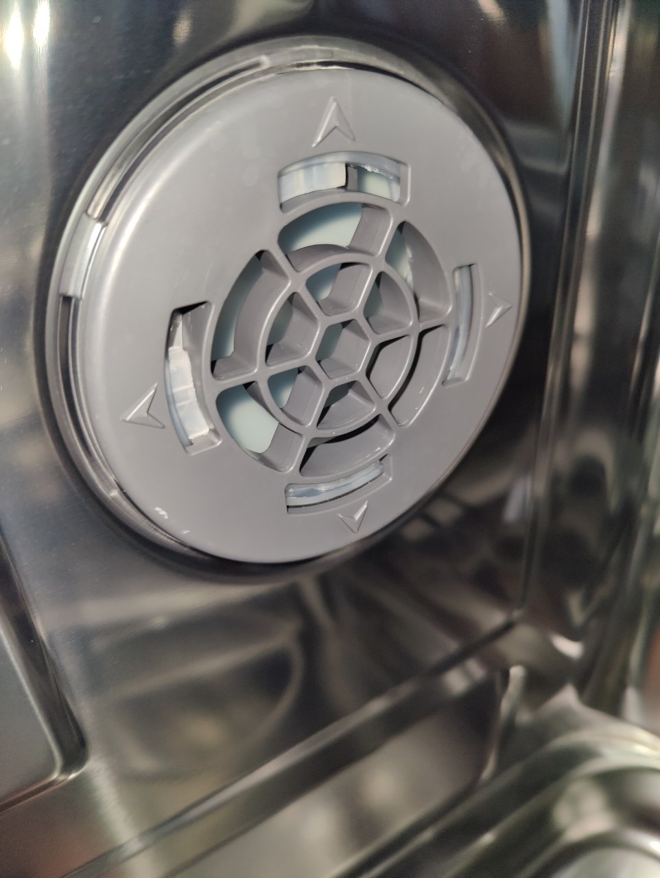

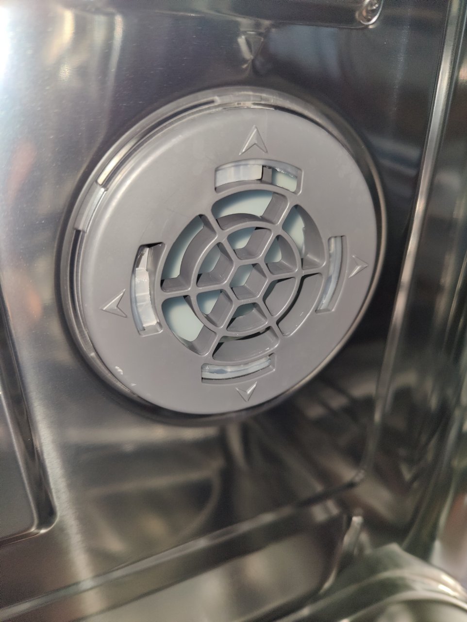

LG'de manuel yoktur diye düşünüyorum. @husnu89 makinenin içinde solunda ya da sağında ayar yapacak bir şey var mı? Onun fotoğrafını da paylaşın ne varsa.
Merhaba @Murat ALA bey, kullandığım ürünleri ekliyorum. İstemiş olduğunuz iç kısımdaki yeride ekliyorum. Toplamda Tuz ve parlatıcı 0 ile 4 arasında ayarlanıyor ön panelden. @NBKpro

Tuz ayarı değil bu tamam otomatik sizin ürün. Parlatıcıyı 2 tuzu da 4 olarak ayarlayın.

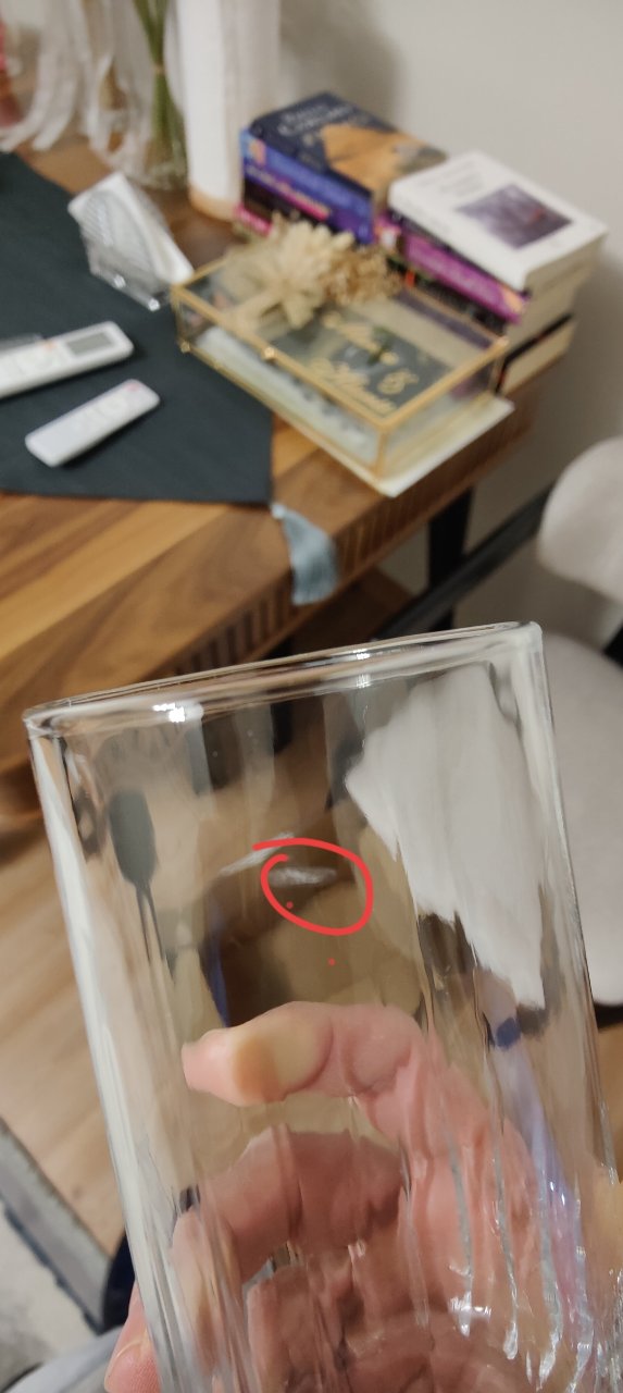

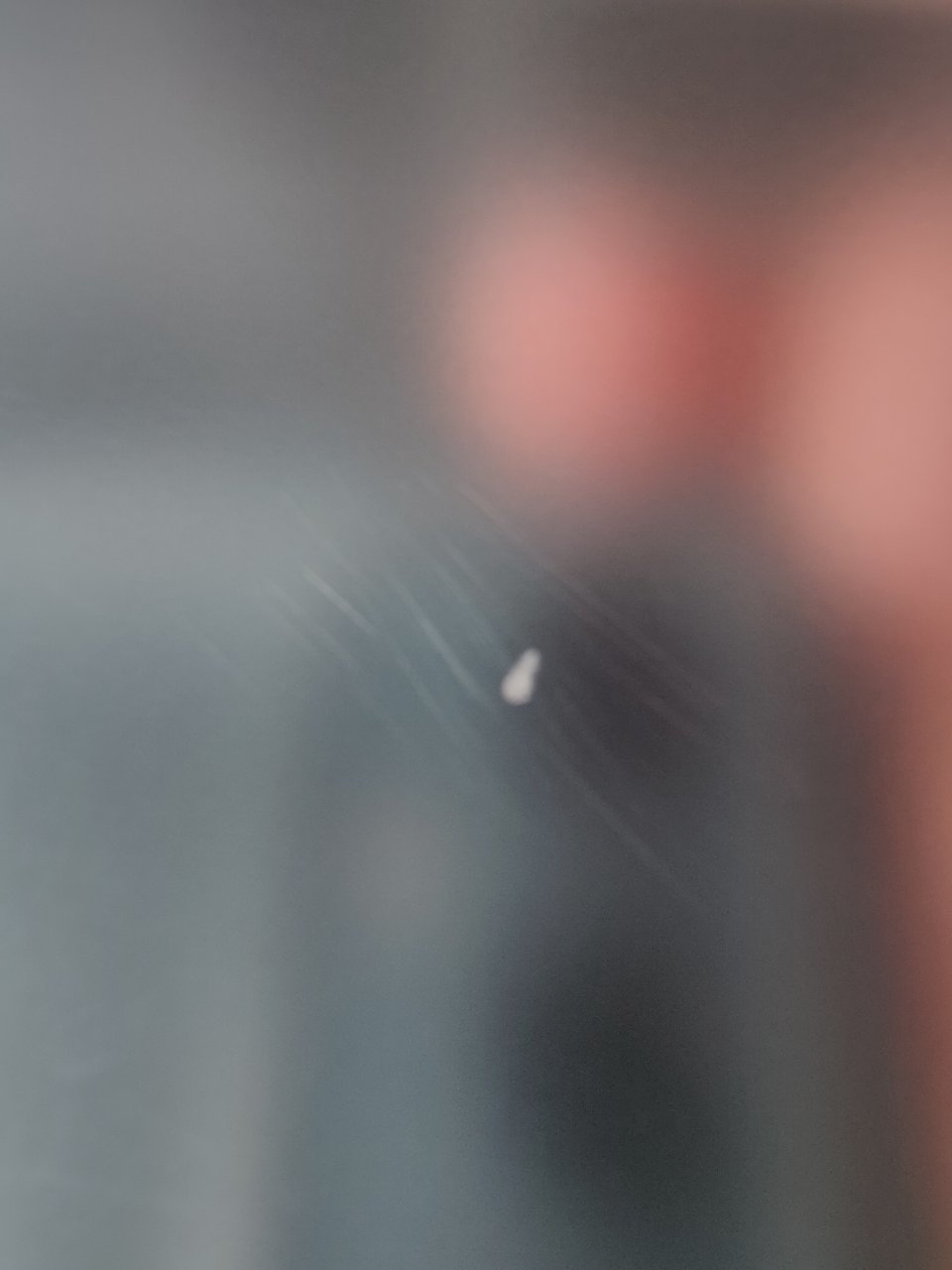

Merhaba @Murat ALA bey, dediğiniz şekilde Ancak yine ekteki fotoğraftaki gibi kireç izi mi yoksa deterjan kalıntısı mi anlamadim ? Otomatik program da 65-70 derece ana yıkama 70 derece durulama+ ekstra kurutmayi açtım. Bittikten sonra hemen kapağı açmıyorum. Tablet kullanmayın diyenler var, toz deterjan kullanin diyenler var. Farklı bir ayar mı denemem lazım ? Parlatıcı fairy kullanıyorum, tablette fairy , tuzda finish. @Beril hanım sizinde yorumunuzu almak isterim.
