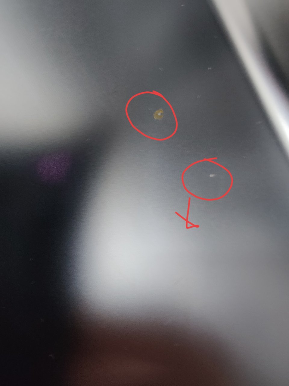

Merhaba, Lg çeyiz paketini Ekim ayında kullanmaya başladık. Bulaşık makinesinin iç kapağında ve gövde kısmında paslanmalar oluştu. Bu sorun ile karsilasan oldu mu? Servis kaydı oluşturdum. Ürün değişimi yaparlar mı acaba ? Cihazda parlatıcı ve tuz kullanıyoruz. Tuz kutusu dolu kapağı tam kapalı. Birde bu tarz sorun yaşayan kisilerin internette şikayetlerini okuyunca kullanılan prizin topraklı mi değil mi onunda kontrolünü yapıyorlarmis. Bu ne derece etkiler yada kullanıciya bahane üretmek için midir? @Adem Helvacı hocam bu konuda yorumun ne olur? Teşekkürler.

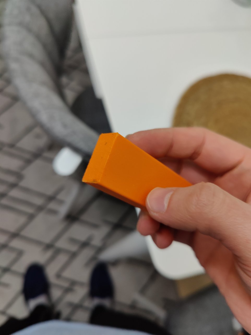

Bahsettiğim silgi böyle bir şey. Dokusunu anlamak adına gönderiyorum.

Ürünü ben Temu'dan almıştım. Pas silgisi şeklinde aratırsanız sanırım çıkacaktır.

Merhaba @Beril hanım söylediğiniz silgiden aldım şimdi eşimle denedik . evet pasi alıyor gibi ama beyaz nokta olarak kalıyor. Örnek olarak fotoğraf koyuyorum.
O nokta pasın ilk düştüğü yer. İlk müdahalede muhtemel hemen gidecekti. Kalması sadece görsel bir sorun olur. Paslanmaz hafiften zarar görmüş ancak size sorun yaşatmaz.
@Beril Hanım eşim ve ben bu şekilde kullanmak sağlık açısından doğru olur mu emin olamadık açıkçası sizin fikriniz nedir ? Mesela aynı yerlerden tekrar pas atar mı?
Hiçbir sorun olmaz. Malzemenin çizildiğini düşünün. Şu an sadece o noktalar çizik gibi. Temizledikten sonra makine içindeyse eğer durulama yaparak kalan pası da atabilirsiniz. Sadece şuna dikkat edin. O noktalar az da olsa hasar gördü. Tekrar böyle bir şey yaşarsanız ilk o noktalarda pas tutunmaya başlayacak.
