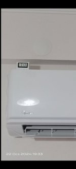

Bu resimde set değerine dikkat klima 23⁰ set ekranda 25⁰ iç ortam sensörü değerini gösteriyor ama uygulamada bir derce yüksek çıkıyor. ?

Küçük termometre nin birini dışarıya konuşlandırdım birazda dışarıda hizmet versin bakalım ?
Şuan klima 10.3 meteoroloji 10.8 termometre de 9.1

Şuan meteoroloji 2° minik termometrem ve klima aynı ölçüyor dış ünite konumu da önemli ve avantaj demekki
Hep dış ünite 1.5 2 derece eksik gösterir di bende acaba hatamı var derdim dış ünite konumu itibariyle o şekildeymis buda tecrübeler arasına eklensin bakalım ?
