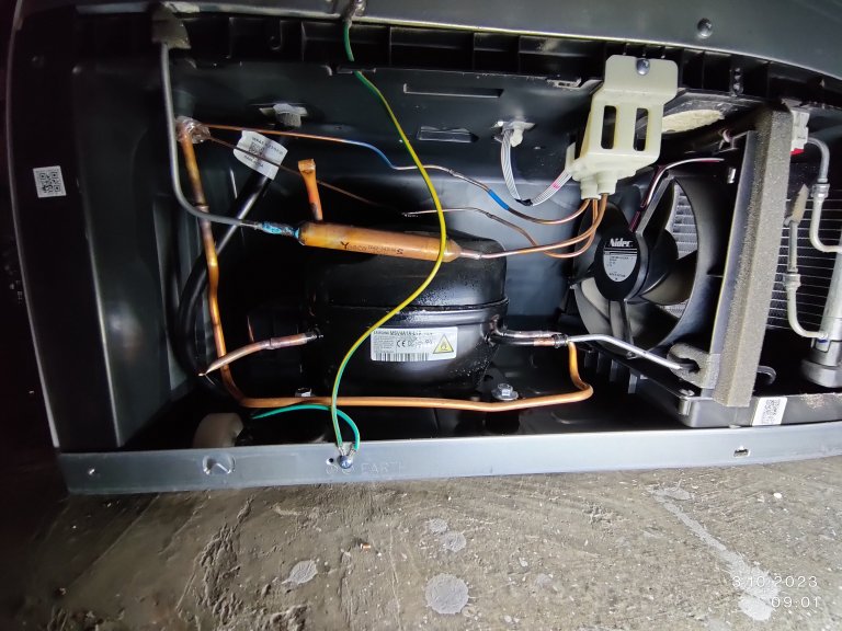

Abiler şimdi bu buzdolabı fişi çekilince kaç saat beklenmeli birde no frost dolaplardada buz olayı olurmu acaba hani erimesini beklemek lazım mı
bu aralar kompresör yanındaki fan evaporatör temizliği yapacağım fikir verirseniz sevinirim 🙋

Karlanma varsa sorun vardır yoksa sorun yoktur. 😃 Dolabın kapağını kapatınca bir fan sesi duyman gerekiyor ona dikkat et başka aklıma gelmiyor. 😃
Valla abi varsada gözükmüyor kar vs arka pervane nin ora karlanmaz herhalde :alala
Eğer içinde görünmeyen yerlerde buzlanma varsada sanırım arka hortumundan atar fiş çekilip beklersek
Totalde 4 5 saat fişini çekerim kompresör etrafı fan vs temizliği ve fiş takarım diye aklımdan geçiyor bakalım

Normalde no frostlarda ısıtıcı rezistans olur. Bozuk değilse buzu çözüp hızlı şekilde işine devam edebilmesini için.
Isıtıcı rezistans dolap faaliyet te iken ihtiyaç halinde hep devreye giriyor ozaman demi bu durumda fişi çekilince buz derdi yok temizliği yap ve çalıştır
Dolapta sıkıntı yok abi gecen yaz almıştım
14 sene derin dondurucu kullanınca şimdi bu no frost huyunu suyunu bilmiyorum bir defaya mahsus öğrenip ona göre yıllık kompresör etrafı bakımı yaparım diye düşündüm dolabın
Bu dolabın da arka kompresör bölümü kompresör+fan+evaporatör var aynı radyatöre benzer ben zaten o bölümü temizlik yapacam

Dolap içinden bahsetmiştim. Arka planda oluşan buzlanma varsa dört beş saatte erimez. En az 24 saat dolap beklemeli.

Abi günaydın, benim yeni buzdolabı Samsung. Eskisi festeldi. No Frost buzdolaplarında iç fanda zaten tozlanma olmaz. Defrost sistemi sağlıklı çalışıyorsa içeride yapacağın bir şey yok ve aslına bakarsan eritme yapmana da gerek yok çünkü buzdolabı onu her gün 3-4 kere yapıyor zaten :D
Yine de fişini çekmen gerekir tabi arka tarafta temizlik yaparken.
Eğer paket kondenser ve fan takımı kullanılmışsa arka tarafta temizlik çok çok önemli.
Fansız arka panel kondenseri veya gövdeyi kondenser olarak kullanan sistemlerde de yine (Benim yeni dolap kondenser diye gövdeyi kullanıyor mesela) temizlik ihtiyacı olmaz sadece kompresörün etrafındaki tozları ve drenaj tavasını temizleyebilirsin istersen. :ok

Haaa hah şimdi kafama oturdu çok sağol abi
No frost sistemi içi gözükmediği için ayrıca çalışma prensibi ni bilmiyordum madem düzenli df sistemi varmış içerde dediğin gibi işimiz yok abi
Önceden eski dolabın buzluk eriyene kadar epeyce uğraştırıdı nalet su gider yeride yoktu tam bela idi
ama benim dolap maalesef ki kondenser ve fanlı ama
Onada razıyım toz çabuk halledilir 😅
Eski buzluklardan iyidir
Tamamdır abi sorun kalmadı tıpkı klima iç ünite gibi bununda sağlıklı çalışması için senede bir temizlik şart

Gövdeyi kullanacaklarına o tost gibi olmasına razıyım ben kondanserin. Tabii en iyisi gövdenin arkasına fansız boylu boyunca olması ama hiç yoktan iyidir. Bunun sistem de farklı fan bilgisayar fanı gibi kondanser de bi değişik tipteymiş.
