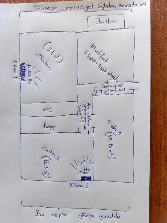

Adem Bey artık krokiler çoğalmaya başlar güneşli günlerle birlikte hoş görünüze sığınarak 😊
Aynı konulara yakın soruları soruyoruz ama sonuçta sizinde üzerine basa basa belirttiğiniz gibi fayda görme oranını yakalama çabası içindeyiz.
Krokide mutfak kapısı kapalı olarak 2+1 evimizin Salon / Oda1 / Oda2 kapıları açık olarak daireye giriş ve salondan diğer iki odaya geçiş boşluğuda dahil toplamda 54 mkare alan var.
Hali hazırda salonda 12.000 midea mevcut ayrıca Oda 2 'ye (yatak odasıdır) 9000 btu koyulsa kapıyı görecek şekilde soğutma yeterli olurmu krokideki belirttiğim genel alanda.
Evin bir ucunda 12.000 var diğer ucunda da 9.000 şeklinde yapsak örneğin.
Değerli görüşünüze açık olarak ne dersiniz,
Teşekkür ederim.
(Ev en üst kat üzerimiz çatı ama yalıtım tavan anlamında hak getire 😊
Oda duvarları içten yalıtımlı.
Yaşadığımız yer sahil şehirleri kadar olmasada nemli memlekettir)

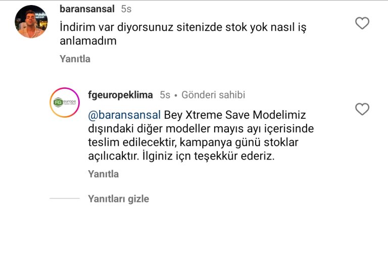

23 nisan indirimi hakkında Şunu da eklemiş olalım
Xreme dışındaki modeller Mayıs teslim şeklinde ve kampanya günü stokları açacaklar
Teşekkür ederim.
ODA 1 yazan alanın m2 anlamında düşük olması bence bahsettiğiniz şekilde bir konumlandırma ile takribi 44m2 bir alanı rahatlıkla etkisi altına alır görüşündeyim zira 12+9 diye satın aldığınız klima teknik olarak 14.700+11.000 üst kapasiteye sahip ürünler.
Her ne kadar izolasyon zafiyetiniz yüksek olsa da takribi 44m2 alan için ihtiyaç olan btu değeri 20.000. İzolasyon zafiyeti için ve içeride yaşayanları da 3x600btu olarak dahil edelim 21.800btu.
konuyu sadece 12.000btu + 9.000btu olarak değerlendirsek dahi eğer benim kafam karışıp da hesap hatası yapmadıysam rahatlıkla alan hakimiyeti kurulabilri diye düşünüyorum.
Eee bir de klimaların üst performanslarının 25000btu bantlarında olduğunu düşünürsek bir sorun yaşanmayacağı görüşündeyim.
Sadece ODA 1 yazan alanın sağ duvarı ne kadar güneş alır acaba onu merak ettim.
Adem Bey ODA 1 yazan kısmın yan duvarı apartman bloğunun merdiven dizilimine komşu oluyor ve gölge serin kısma denk düşen cephede çoğunlukla denebilir.
