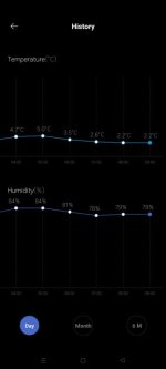

şimdi akşam tekrar 7 ye çektim başkada üst kademe yok içinede küçük termometre koydum 5dk sonra baktım 5° gösteriyordu sabaha kadar dursun bakalım termometrenin grafikten bakacam duruma bakalım ne sonuç çıkacak.

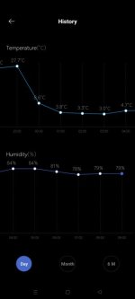

Dolabın ayarı 7° de iken dereceyi akşam 11 de koymuştum 10 dk sonra baktım 5.9° civarıydı
sonra saat gece 1 de soğutma ayarını 7 den 3 e çektim 3.8° olmuş gece boyunca öyle devam etmiş
Sonradan sabaha karşı dahada düşmüş 2.2° seyretmiş az önce dereceyi aldım 1.8° idi
Dolap Yaptığım ayarı tınlamıyor gibime geldi
Kafam hiçbir şey almadı 🤯
