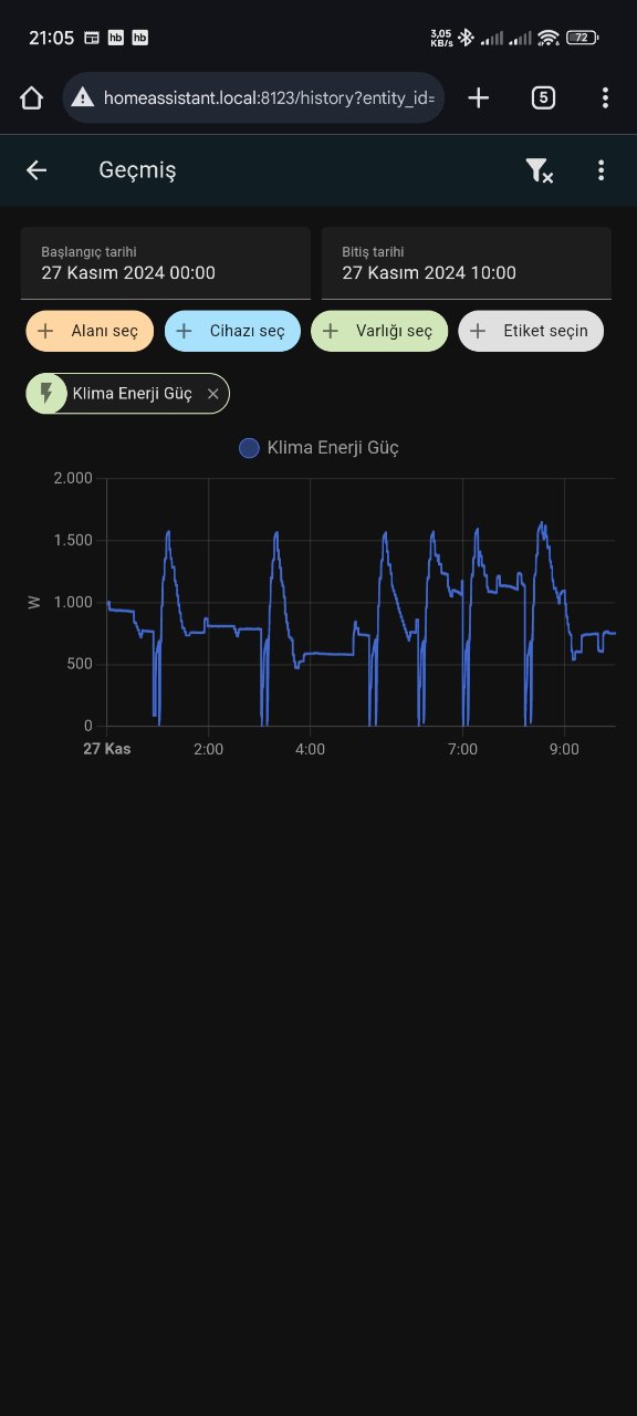

Ne kadar bu şekilde kalıyor grafik var mı 😅

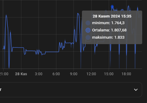

1833 bile görmüş bu arada priz fazla ölçer diye düşünüyordum ama ana sigorta faz da o arada 50 watt altını gösteriyordu. 2. klima kurulunca bunları görmeyiz daha. yüksek watt çekerken 1 saatte bir df giriyor zaten cihaz ama stabile bağlarsak 22ye ayarlarsak dfsiz devam ediyor. grafikteki alt kısımlardaki ince dibe vuran maviler df zamanları

Bu klimanın gazı eksik olmasın bu kadar sık Defroz beni düşündürüyor 🤔

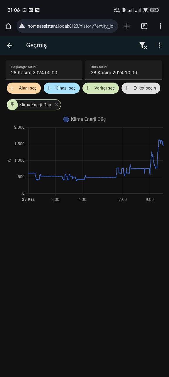

Gazlama surekli oldugu zaman df giriyor 22 set bide kapiyi kapatip alani 20m2 ye dusurunce 600w ustune cikmiyor 400 600 arasi takiliyor. M2den dolayi df ye giriyor cok denedim
Mesela 1. Gorselde kapi acik.ortalama 60m2
2. Gorsel kapilar kapali 20m2
İkisinde de set degeri 21 9dan sonra 23 e cikiyor uyku egrisi aktif.
Havanın en soğuk olduğu saatlerde DF yaptığı sırada dış ünite üzerinde belirli bölgelerde karlanma oluyor mu? Takip edin derim.
ankara yenimahalle şuan güncel 1 derece gaz az olsa kaçak vs anlarım bide ısıtmasında vs problem yok 60 dereceleri görüyor üfleme
60⁰ leri gördüğünde devam ediyor mu? oradan geri dönüp 25⁰lere iniyor mu? Yinede DF çok gibi geldi bana 🫣
60 gördüğünde emiş 26 civarı oluyor üfleme düştüğü zaman min 38 görüyorum ozaman. 38 üflemeye düştüğü zaman çektiği watt ortalama 340 civarı oluyor ama kısa sürüyor dediğim gibi alan problemi var kairayı kurdurabilirsek daha net sonuçlar paylaşacağım :)
Ankara gibi biryerde df yapması çok normal
maksimumda çalıştığında kendini kısamadığı zaman df yapıyor ortalama 1 saatte bir artık yeter diyor dış ünite buzlanıyor ama alanı küçültürsem df hiç yapmıyor. 2 günlük gece raporu paylaştım tüm ayarlar aynı sadece alan birinde 60m2 diğerinde 20m2
