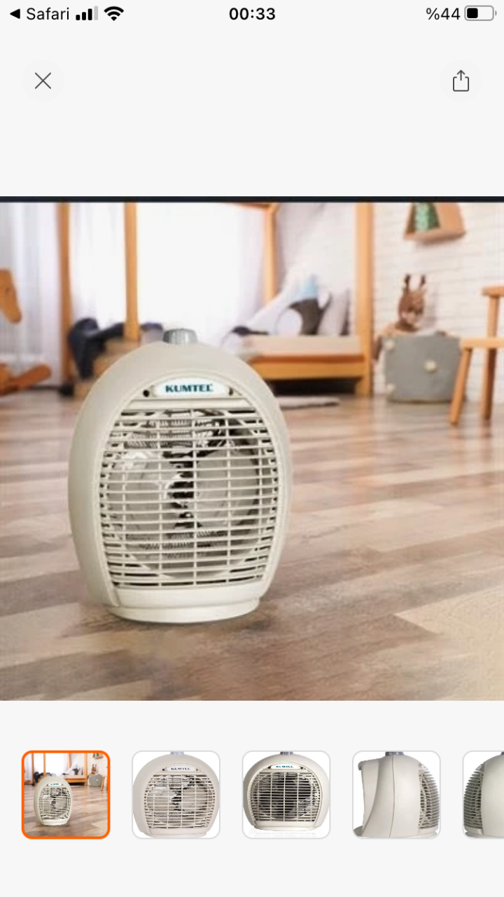

😅Onu çalıştıracaqıma yaklaşık 50kglik g-tech i çalıştırırım daha iyi o minnacık ufak şey boyuna aldırmadan o kadar elektrik yiyeceğine klima o cüssesiyle yesin komik olmaz :LOL: :screwy
Klimam yoktu o zaman zaten klimayı aldıktan daha yüzüne bakmadım o fanın sakladım bir köşeye :)

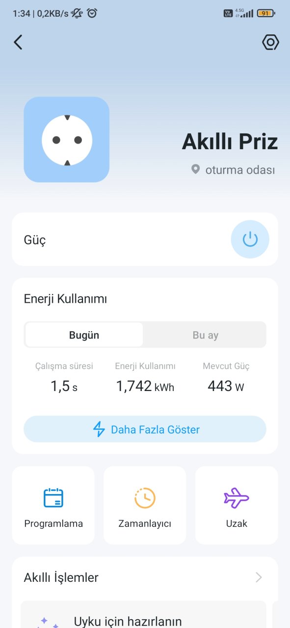

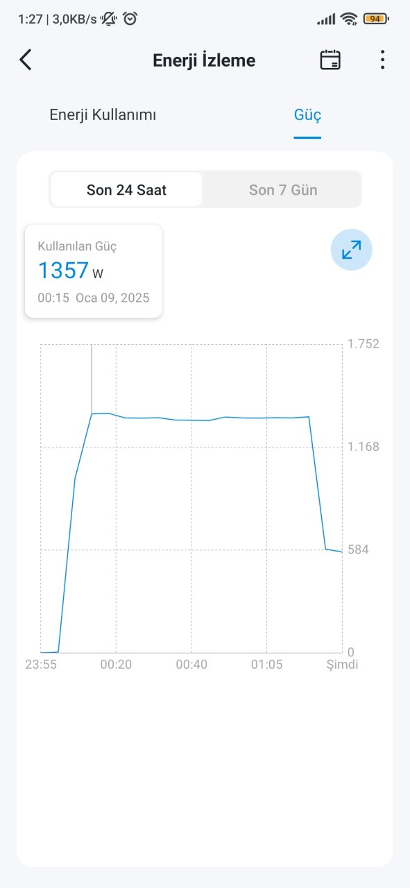

Saat 12di eve geldim klimanın okuduğu iç ortam 16°ydi açtım turboda set 30° 1saatte fazla çalıştı 1300w altı görmedi dümdüz gitti az önce çektim set 23°ye fan 80e şimdi geziyor 600w altında dış 0°
Benim tahminim bu klima 36⁰ altı üfleme yapmıyor kompresör ile alakalı minimum kısabildiği bu diyelim. Sanırım benim 18 lik ile aynı ayarda bir kompresör var tapo gelince bakacağız 😅
aslında sadece üflemeye bakarsanız yanılırsınız. emiş önemli.Yani üfleme ile emiş arasındaki farka bakmanız lazım.

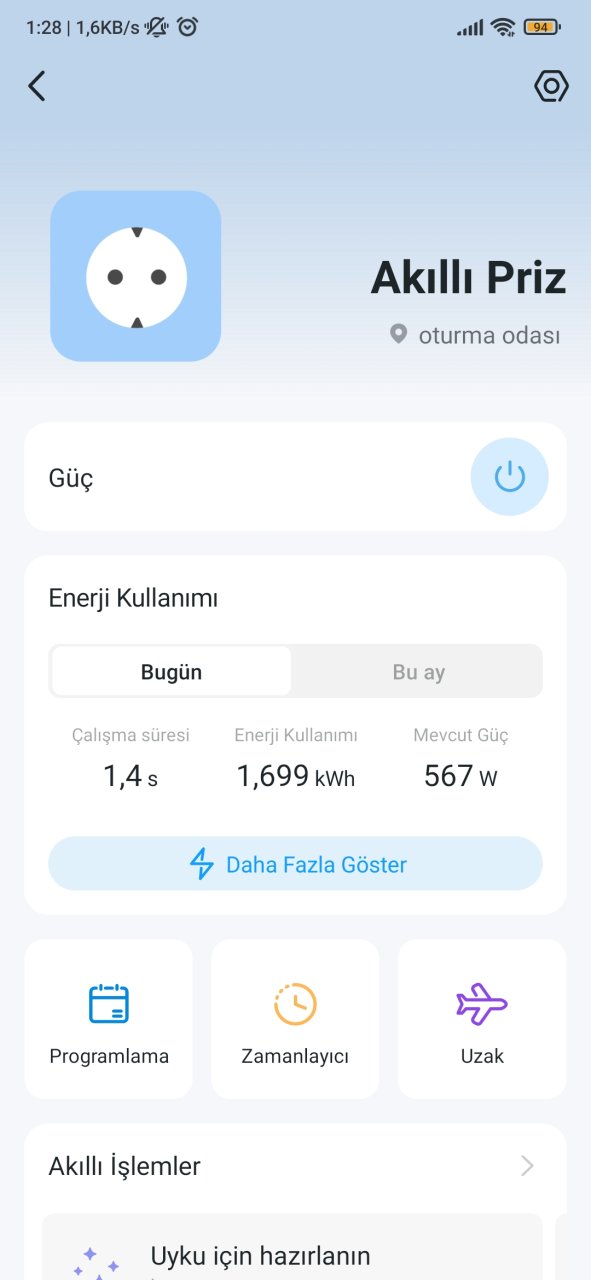

Selamlar. Az önce servis geldi. Parametre ayarlarını yaptı mesut bey. Şimdi nasıl bir test yapalım abi parametrenin işe yarayıp yaramadığını görmek için.
Klima 24 sette. İç ünite 28.7⁰ okuyor.
Termometre her zamanki yerinde 23.5⁰ anlık olarak üfleme 46⁰
Anlık tüketim 577w
Dışarısı 18.3⁰

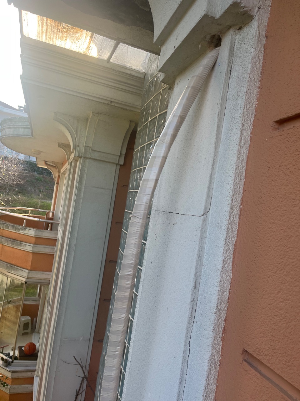

Tekrar merhaba, cihazın kurulumu yapıldı geçen hafta. Ancak ben henüz elektrik bağlantısını yaptıramadım şehir dışında olduğum için. Yine şimdiye kadarki süreçle ilgili bilgi vereyim.
Servis cihazın kurulumunu yaptı ancak biraz tecrübesiz oldukları hissine kapıldım. Yine de vakumlama(10 dk kadar) ve testleri ben söylemeden yaptılar. Dış ünitenin konumlandırması biraz dert oldu site yönetimiyle. Evimiz 2 katlı binanın üst katında. Yönetim çatıya konmasını söyledi ama dış ünite çatıya açılan pencereden daha geniş olduğu için zemine bence iyi bir noktaya konumlandırdık. Diğer türlü bina cephesinde kötü bir görüntü ve akabinde yönetimle sıkıntılar yaşanabilirdi. Sadece beğenmediğim şey bağlantı aksamlarının dışarda duvardan dış üniteye olan görüntüsü oldu. Onu da plastik gizleme aparatlarıyla çözmeyi düşünüyorum.
Şimdilik süreç böyle, elektrik bağlantısı sonrası test ve diğer konular için yardımlarınızı talep edeceğim.

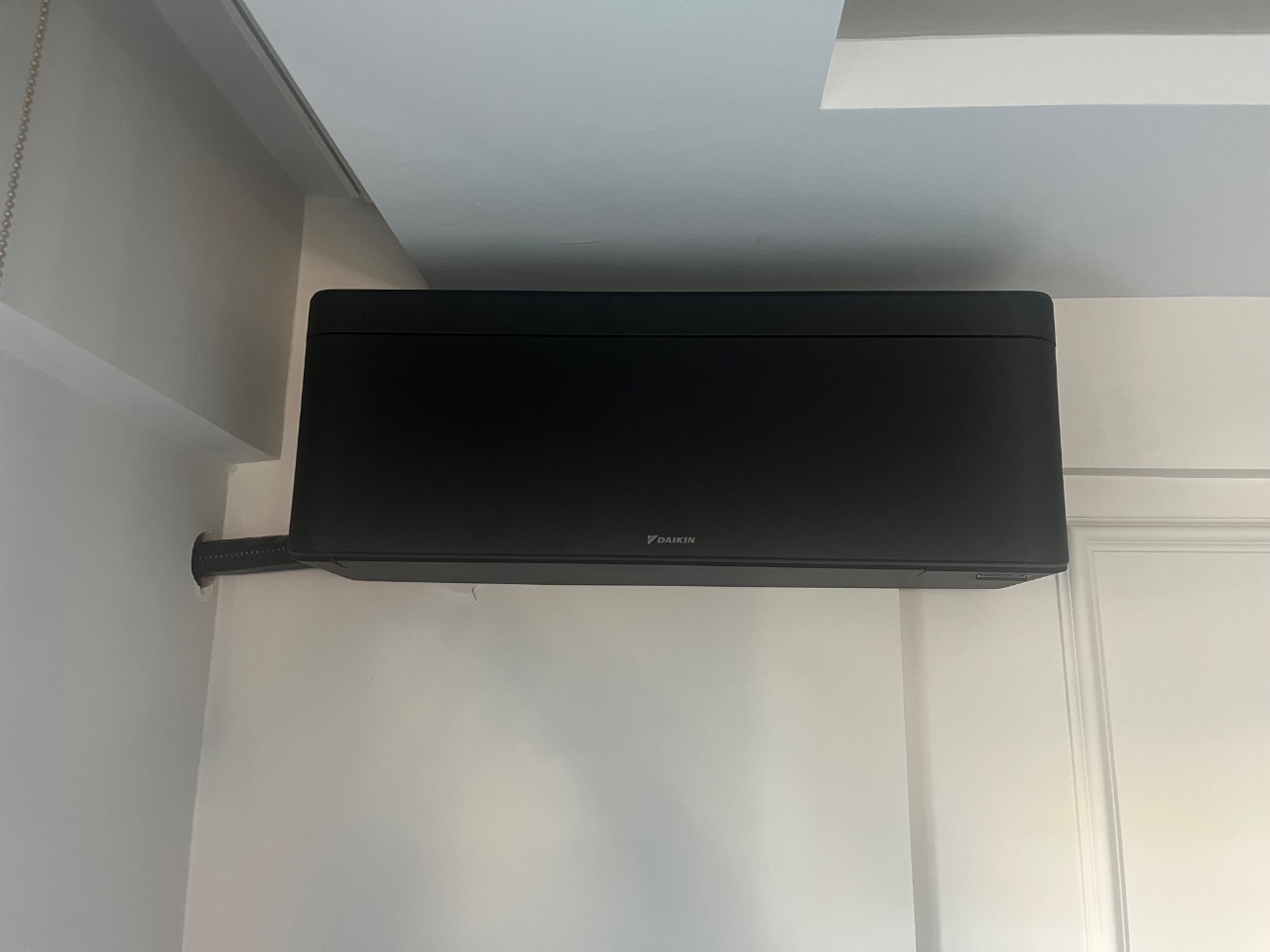

hayırlı olsun ama iç ünitenin yeride iyi değil gibi. tavan boşluğu yok denecek kadar az ayrıyetten boruları bi şekilde duvara sabitlemek lazım zamanla altta kalan kısımda ezikler oluşur çatlamalar sızıntılar yapabilir. drenajı keşke en azından alta verselerdi yandan çıkarmasalardı

Bu değerler sonrası ilk 1-2 saatlik anlık değerleri dikkate alma, yani takılı kalma oraya.
Sen daha önceki kullanım şeklinin ve yaptığın ölçümlerin AYNISINI yapmalısın ki aradaki farkı görebilesin :)
''Daha önce emiş sıcaklığı şu değerleri görünce duruyordu, şimdi durmuyor'' veya ''Daha önce ortam sıcaklığı daha şuraya kadar bile çıkmamışken klima kısıyordu/duruyordu, şimdi normale dönmüş'' demen gerekir eğer parametre işi tamamsa :ok

Tavana yakın gibi görünse de o niş kaplama alan daralttığı için biraz negatif etkisi olabilir ama Daikin o işi kendi içinde tolere eder diye düşünüyorum, boru işçiliği konusunda sanırım size katılacağım, ayrıca alçı kapama yapmamışlar, bazı servisler memnuniyet amaçlı yapıyor ama birçok servis ''Ben inşaatçı değilim abi'' diyerek ellemek istemiyor.
Bana biraz enteresan geliyor zira ''İnşaatçı değilim'' diyip matkapla kırım yapması tezat oluşturuyor görüşündeyim. Yani temelde işin gerçeği ''Uğraşmak İstememek'' olarak da değerlendirilebilir. Oluyor ustalarımızın bu tarz egoları bir şey diyemiyorum :)
Müsait olduğunuzda dış üniteyi de paylaşırsanız mutlu olurum, umuyorum ki zemin takozu kullanmşlardır.
