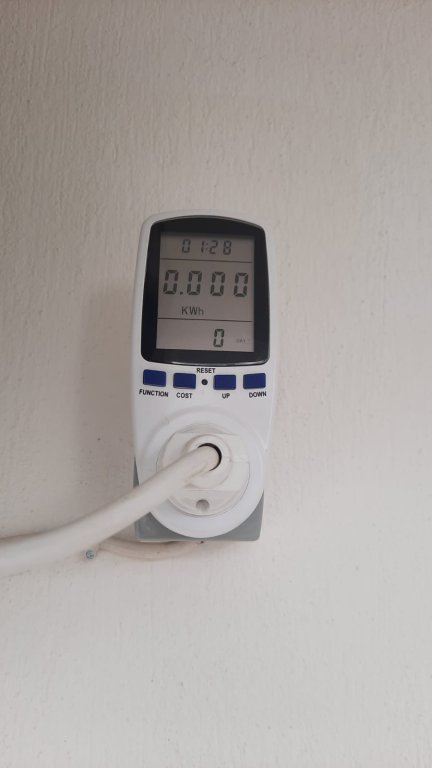

Dostlar evdeki BRE ile ofisteki AEP arasındaki genel bir bilgi olması adına farkı görebilmek için az önce ofisteki AEP enerji monitörünü sıfırladımi 22 ye ayarladım sabit kalacak önümüzdeki hafta bugün bu saate kadar.
Evdeki enerji monitörünü sıfırlama şansım yok ama sabah 245kw toplam tüketimi gösteriyordu, klima termostata geçmişti.
Ev ile ofis arasındaki mesafe 1100 metre, arabayla 1-2 dakikalık mesafe yani. Geldim ofistekini sıfırladım ve çalıştırdım
Evdeki alan 29m2
ofisteki alan 20m2
İkisi de hem doğu hem de güney gören ve güneş alan cephedeler.
