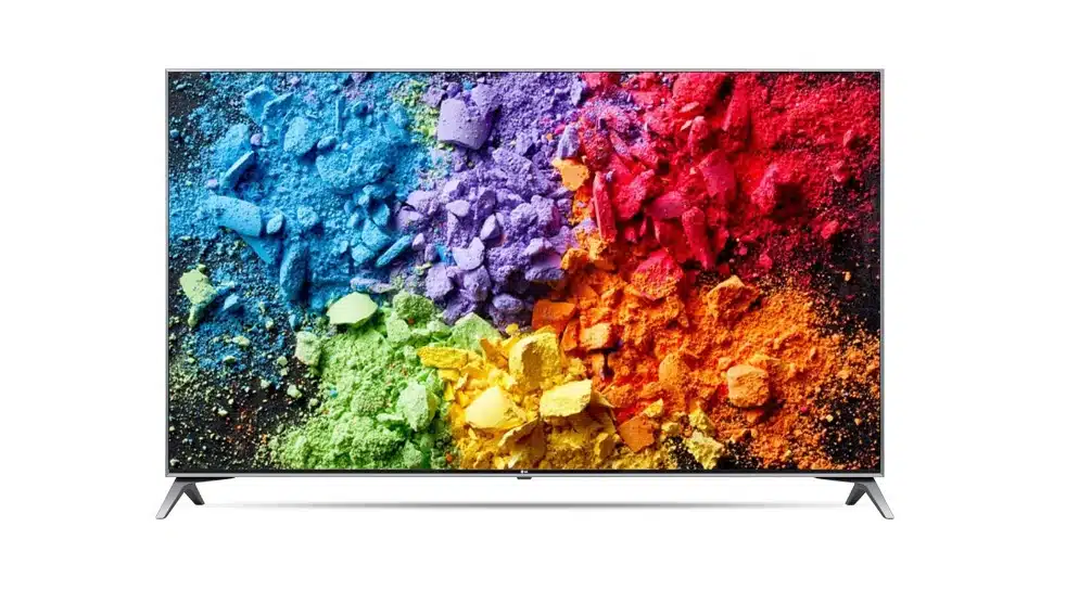

LG 65SK7900 Fiyat, Yorum, İnceleme ve Panel Teknik Özellikleri ile ilgili bu televizyonun sahibi bir takipçimizin ricası üzerine panel teknik özelliklerini sizlere paylaşmak istedik. Her ne kadar ürün eski bir model olsa da bizler sadece yeni modellere odaklanmak yerine eski üretimlerdeki panel özellikleri ile yenilerini de kıyasladığımız için eski modellerin panel özelliklerini de bilmekte fayda olduğunu düşünüyoruz. Bu yazımızda sizlere televizyonun kendisi ile ilgili bilgi vermeye o nedenle gerek görmüyor sadece LG 65SK7900 Panel teknik detaylarına odaklanıyoruz. Haydi o halde LG tarafından üretilmiş olan bu panel tüketicilere ne vermiş bir bakalım.
Panelin üreticisi aynı zamanda televizyonun da üreticisi olan LG yani Lucky Goldstar firması. Kullanılan panel özelinde yaklaşırsak bu panele bir opencell değil Blockcell olarak bakmak gerekiyor bu nedenle bunun 9966 kelvin değerinde WLED panel olduğunu baştan belirtmek gerekir. Panelleri bizler değişik kulvarlarda ele alıyoruz, bunlara bir örnek HÜCRE dediğimiz sadece panel yapısı iken diğer örnek ise LCM dediğimiz Liquid Crystal Module yani aydınlatma sistemi ve polarizerler dahil panelin kendisi şeklindedir. Diğer ele alış şekillerimizi zamanı geldiğinde tek tek açıklarız.
Yine bu panelde en çok dikkat çeken unsurun bunun bir %100 sRGB panel olduğu gerçeğidir. IPS panellerde uzun yıllardır bildiğimiz iyi renk algoritması bilgisinin tam sonuca yansımış halidir bu panel. Öte yandan IPS olmasının dezavantajı olarak 1200:1 tipik kontrast oranı elbette ki her IPS ve ADS panelde olduğu gibi bizler adına hayal kırıklığı. Zaten seneler içinde bir kere gördüğümüz 1600:1 ve çok çok nadir gördüğümüz 1400:1 dışında genel olarak 1200 ve 1300:1 tipik kontrast oranlarına alışığız bu panellerde.
8ms G to G değeri, 1,07 milyar renk desteği (8+2=10bit), 60hz donanımsal yenileme hızı ise panelin diğer özellikleri arasındadır.
Günümüz üretimlerinde görmediğimiz ve hatta değerleri düşürdüklerinden dolayı paylaşmak istemedikleri Nits değeri ise bu model bazında oldukça dikkat çekici bir değer olan 500 cd/m²
Bugün benim evimin salonunda kullandığım Samsung 55KU7500 model televizyonu bu kadar beğenmeme rağmen 300cd/m2 olduğunu düşünürsek bu değerin ne anlama geldiği çok daha net anlaşılır diye düşünüyorum.
Antiglare oranı %3 ve sert katman ise 2H
Son olarak Renk uzayına göre oranları da verelim ve aklımızda soru işareti kalmasın.
NTSC Oranı %81
sRGB %100
Adobe RGB %78
DCI-P3 %83
Rec.2020 %60
