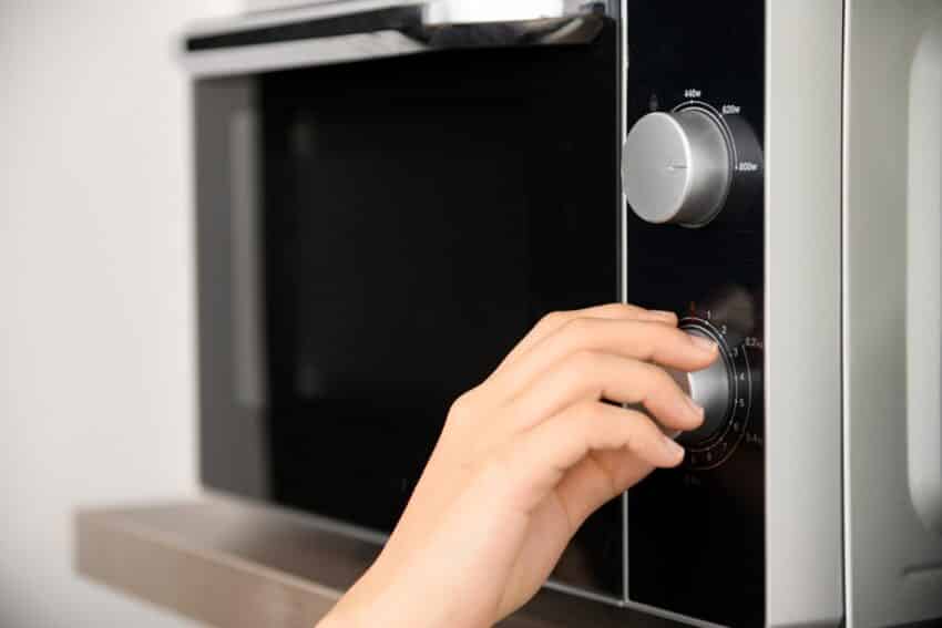

Mikrodalga Fırın Nasıl Çalışır?
Mikrodalga fırın özelinde konuşursak üzerindeki kaplamanın EMD üzerinde hiçbir ehemmiyeti yoktur. Mikrodalga fırının çalışma mantığı magnetronun oluşturduğu elektromanyetik dalgaların (radyo dalgası) frekansının su moleküllerinin doğal frekansına eşit olmasıdır. Bu şekilde rezonansa giren su molekülleri titreşerek ısınır ve içerideki yemek ısınmış olur. İçerideki bu kutunun özelliği Faraday Kafesi oluşturarak oluşturulmuş olan bu dalgaların dışarıya çıkmasını engellemektir. Aksi takdirde ulaştığı noktalardaki su moleküllerini de rezonansa sokarak onların da ısınmasına neden olacaktır.
Mikrodalga içine metal koyulamamasını nedeni metallerin çok büyük bir kısmı elektriksel olarak iletkendir. Bu durumda Manyetik Alan Teorisi bize der ki “manyetik alanda hareket etmekte olan bir iletkenin üzerinde elektrik akımı oluşur.” Bununla aynı etkiyi manyetik alanı değiştirip iletkeni sabit tutarak da elde edebiliriz. Bu nedenle mikro dalga fırının içine konulan ve Faraday Kafesi özelliğini sağlayamayan iletkenler üzerinde elektrik akımı oluşacak ve açık uçlar arasında atlamalar yaparak kıvılcım oluşturacaktır.
İşte bu yüzden “mikrodalga fırın içine metal koymamak gerekir” denir ancak günümüzde her ne kadar günlük kullanımda olmasa da elektrik iletkenliği gayet iyi olan plastikler de mevcut. Bu tip plastiklerin de mikrodalga fırın içine konmaması gerekiyor.
Metallerin hepsi radyo dalgalarını yansıtma özelliği vardır. Hatta en iyi yansıtıcı özellik alüminyumda diyebiliriz ancak metal olmayan bir malzeme olan melaminin radyodalgası yansıtma yeteneği alüminyuma çok yakındır.
Mikrodalga fırın tercih ederken ve kullanırken bu bilgilere sahip olmanız size fayda sağlar :)
