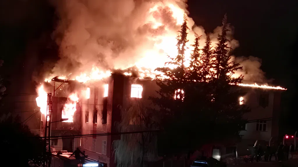

Nitekim Kasım 2016 yılında Adana/Aladağ ilçesinde yaşanan yurt felaketinde meydana gelen kaza, sayaç değişiminden yaklaşık 10 saat sonra ortaya çıkan bir nötr sorununu işaret ediyor. Ortada incelenecek bir sayaç olmadığı için sayacın nötr klemensinde bir arıza olduğunu iddia edemesek te, sayaç değişiminden sonra başlayan yangın bize, sayacın nötr klemensinin ya yeterince sıkılamadığı yada bozuk olduğunu işaret ediyor. 11’i yurtta kalan yavrumuzun, toplamda 12 canın feci şekilde can verdiği bu yangın, bize nötr konusunun ne denli önemli olduğu konusunda mutlaka fikir vermelidir.
