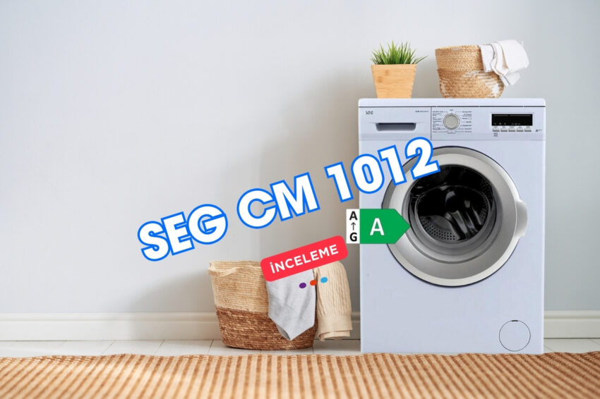

A101 SEG CM 1012 Çamaşır Makinesi Fiyat, Yorum, İnceleme ve Teknik Özellikleri başlığında Vestel fabrikalarında üretilen SEG CM 1012 modelini ele aldık. SEG CM 1012 çamaşır makinesi 10 kg yıkama kapasitesi ile 1200 devir sıkma özelliğine sahip üründür. Kurutma özelliği olmayan bu makinenin 15 programı mevcut, ayrıca 15 dakikalık hızlı yıkama programı bulunuyor.

Ürünün;
genişliği 60 cm,
derinliği 58 cm
yüksekliği 85 cm
yıkama ses seviyesi 58 dB
sıkma ses seviyesi 75 dB
rengi beyaz olarak belirtilmiş.
