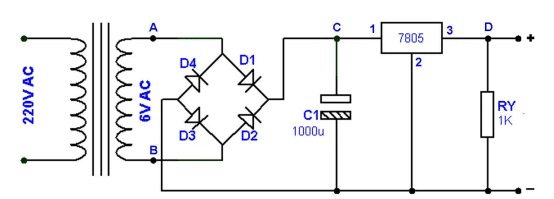

Aşağıda basit bir AC trafolu sistemin doğrultulup DC 5V çıkışa çevrildiği devreyi görüyorsunuz.
image 2
Bu görmüş olduğunuz devre size sabit bir DC 5V gerilim sunar. bir cep telefonuna taktığınızda şarj ettiğini de görürsünüz ancak bu bir şarj cihazı değildir ve dolayısıyla şarj işlemi bittiğinde gerilimi kesmez. Kesilmeyen gerilim, ya şarj cihazının kendisini ya da aşağıda göreceğiniz, telefonlarınızda bulunan minik chip entegreyi patlatacaktır. Yanlış bilinenlerden birisi de şarjı bu entegrenin kestiğinin zannedilmesidir. Şarjı bu entegre kesmez açık ve net. Aldığı referans doğrultusunda şarjı kesen, güç kaynağının kendisidir. Referansı veren ise bu entegredir yani bu ne telefon ne de şarj aleti özelinde tek taraflı yapılan bir iş de, tek taraflı alınan bir karar da değildir.

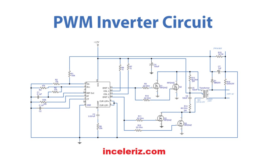

Bu sefer ise aşağıda gerçek bir şarj aletinin basit elektronik devresini görmektesiniz. Bu işin GERÇEK ustaları SMPS yani Switch Mode Power Supply mantığını iyi bilirler ve dolayısı ile REFERANS usulü bir gerilim salması yapıldığını da idrak edebilirler ancak 3-5 telefon kartı değiştirip tamirci olanlar ne yazık ki gerçek şarj aletlerinin de SÜREKLİ gerilim verdiğini zanneder, zannetikleri için de iddia ederler. Peki bu işin aslı astarı nedir? Siz devreyi inceledikten sonra yazının devamında DOĞRUSU NEDİR? öğrenmeye devam edeceksiniz.
image 1

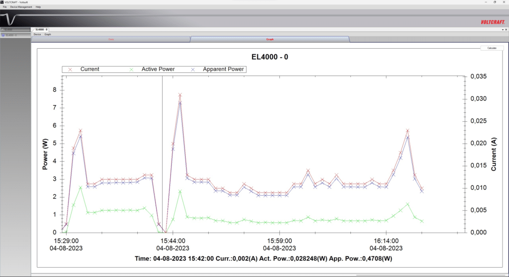

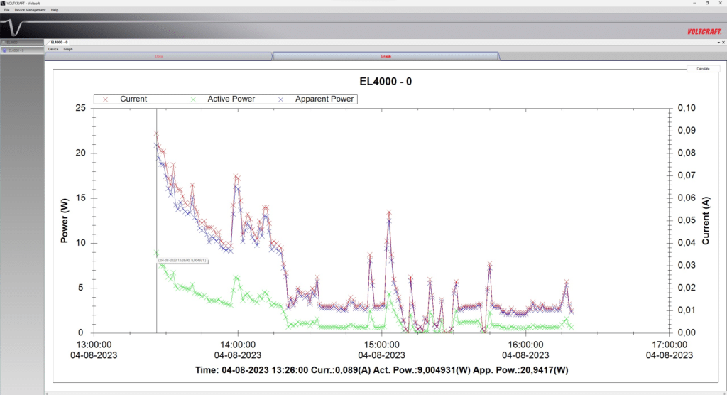

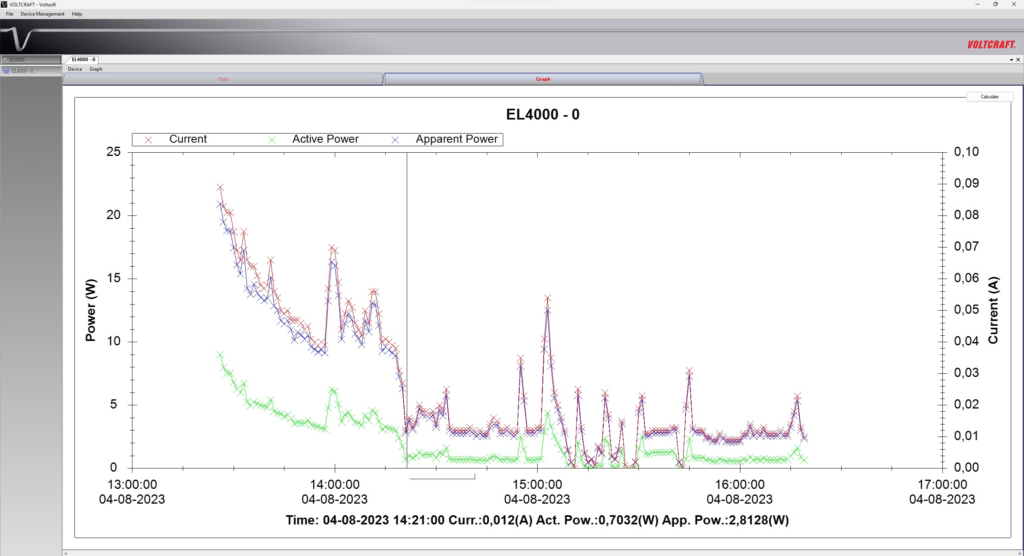

Başka bir örnek verecek olursak, %11 şarjı kalmış olan S10+ telefonu şarja taktığımızda şarj cihazı 16.7watt ile telefonu şarj etmeye başlar ancak batarya dolmaya başladıkça çıkış gücü de ona paralel düşer. Yine de algoritma her zaman en önemli husustur. Burada biraz da işin içine ispat girmesi gerekir o nedenle Voltcraft EL4000 datalogger verilerinden ekran alıntısı paylaşalım.
Değişik zamanlarda HUAWEİ ŞIMART XİOMİ SYROX ve SAMSUNG şarj aletleri yaptığımız testlerden küçük bazı kesitler sunalım. Aşağıdaki grafikte önce yukarıdan başlanıp aşağı doğru iniş eğilimi sergilediğini göreceksiniz. Biz bu verileri günler haftalar, aylar ve hatta yıllar boyu alıyoruz. Sizlere sadece küçük bazı kesitlerini sunuyoruz ve bunları data olarak indirmek isteyenler için de logları paylaşıyoruz. Programın nasıl çalışacağına dair bir yazımız da şurada mevcuttur.

Yukarıdaki son grafikte rahat bir şekilde batarya %100 olduğunda güç kaynağının sıfırlandığını görebiliyorsunuz. Tüketim olur olmaz anında tekrar güç verdiği de kayıtlarda görülebilir.
