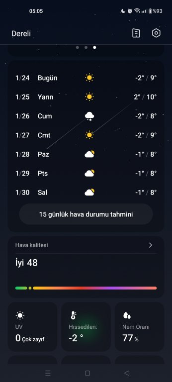

Hocam 1 tanede Wattmetre aldım sırf forum için. Hem Fujitsu hem Eca ikisinide havalar ısındığında yakıt derelerini göstermek için. Sizler tesadüfen karşıma çıkmasaydınız belkide vestelle cebelleşiyor olacaktım. 🙏
