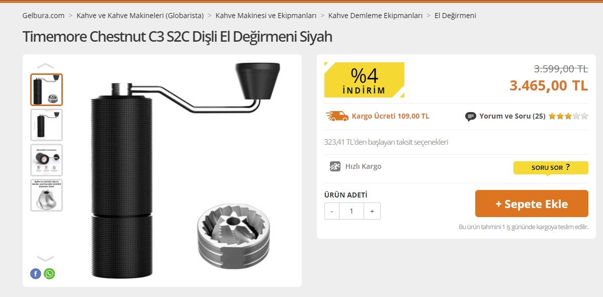

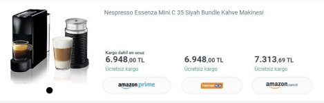

Nespresso kapsül fiyatlarına baktım. 100 lük alınırsa neredeyse aynı fiyatlara geliyor gibi görünüyor. Yani misal 15 gram kullanılsa 100 lük 1.5 kilo kahve yapıyor. 1.5 kilo çekirdek kahve de zaten 1000 liranın üzerine çıkıyor. Bir yanlışım yoksa bu konuda. Ama esneklik işlevsellik açısından biraz basit kaçıyor gibi. Bunun yanında kolaylığı zaten tartışılmaz.
Yarı manuellere gelecek olursak bir de öğütücü lazım o da ikinci elde bile 3K 'dan başlıyor.

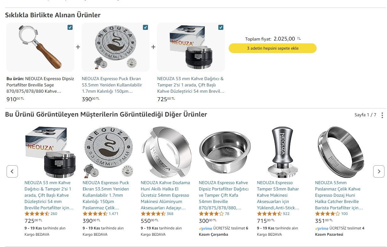

Bir de o işe girince şunları da almaya itilecekmişim gibi hissediyorum :)
5K'lık cihaz alsam bunlarla birlikte hadi 10K olsun. Tabi uğraşırım günde en fazla 1 2 tane içiyorum zaten diyen için mantıklı olabilir.
Ekli dosyayı görüntüle 21368

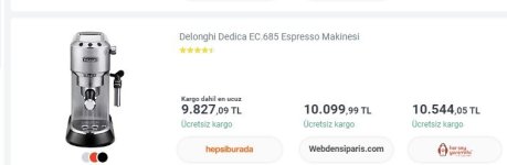

Otomatik makineye gelirsek eğer lezzetli bir espressonun peşindeyseniz ve farklı aramolar farklı tatlarda tatmak istiyorum bir anlamda kahve hobisini seviyorsanız bu seçeneğide elemekte fayda var nedeni ise otomatik makinede her defasında aynı standartı tutturacagınız ortalama bir espresso almanız ve denemeler yapmaya kapalı bir sistem olması.
Bu iki durumu eledikten sonra bence en fiyat/performans ürün delonginin dedica ec 685 serisi nedeni ise hem global bir model olduğu için yedek parça sorunu yaşamazsınız hemde dünyanın her yerinden farklı ekipman aksesuar üreticilerinin ürünlerini zamanla alarak(portafiltre,duş başlığı vs. ) kahve hobinizi ilerletebilir farklı tatlar elde edebilr daha lezzetli kahveler içersiniz. Ürün global bilindik olduğu için aksesuar ve modlama geliştirme kısmının ucu fazlasıyla açık.
Size yol göstermesi açısından birde ürünün bir kaç küçük değişiklik ile nasıl boyundan büyük işler yaptğını görmüş olursunuz.
Hocam bende aynı arayış içindeyim benim öğrendiğim kadarı ile karaca vestel gibi yerli alternatifleri kafanızdan direkt olarak eleyin nedeni ise çinde fason üretim yaptırmaları kaliteli olsalar bile ilerde sayacağım nedenlerden ötürü yine cazibelerini kaybediyorlar.
Teşekkürler. Ben de bu cihazlar arasındaki farkı merak ediyordum. Demek ki 2 katı vermeyi hak eden bir cihaz bu o zaman.
Tavsiyeniz mantıklı görünüyor. Yani geliştirmek istemiyorsan bu cihaz otomatikler kadar hatta daha iyi kahveler üretebilir. Bunun dışında geliştirmek istiyorsan da önü açık demek ki.
Kasım indirimlerinde güzel fırsat bulursam almayı düşünebilirim. Elimde basit bir öğütücü var şundan.
Sonrada şu timemore öğütücüden alırım mecbur almak lazım diyorlar. Evet biraz bu işlerle uğraşmak hoşuma gidebilir gibi geliyor bana. Zaten fazla içmiyorum evde çok içen de olmayacaktır.

En son gittim ikinci el az kullanılmış giriş seviyesi nespresso aldım. Grundigi de süt köpürtmek için kullanıyorum. O kadar masraf yaptık sonuç bu. Espresso işi gerçekten sıkıntılı bir işmiş onu anladım. Açıkçası daha fazla para verip üst seviye bir espresso cihazı alıp aynı şeyleri yaşamak da istemedim.
Kapsüller biraz pahalı bazen indirimle bazen arada filtre kahve içerik dengeleyerek belki yol alabilirim. Ama kapsüle alışabilecek miyim bakalım. Ama şu kesin ki sıfır ekşilik var :) Kimisi bunlar için espresso vermiyor diyor artık o kadarını bilemiyorum. Ama aşırı pratik ve bakım temizlik derdi yok üstüne küçük şirin bir cihaz.
