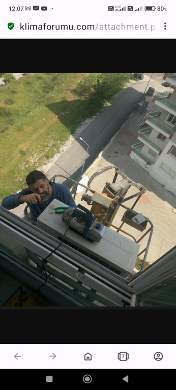

Abi sen bu işin kompedanısın.
Ya bu inanın kompedanlık değil, çok basit ve olması gereken bir şey.
Bu arada bir şey daha yazayım buradan. 1 ay kadar önce bir arkadaşa vakum pompası alacaktık. Türkiye de stokta vakum pompası kalmamış. Belki Arçelik serviste onun için vakum yapmamıştır. :)
Stokta kalmaması, bu yıl kırılan klima satış rekoruna göre aslında iyi bir şey, demek ki vakum yapmayanlar olsa da bir kesim "ben klima monte edicem vakum motoru lazım" diyerek satın alıyor bu ürünleri.
Yada fotoğraf çekmek için alıyor. :)
O da var elbette, gelen elemanın "vakum yapıp fotoğraf çekenler de ayarıyla oynuyor o ibreyi, makineyi takıp foto çekip hemen çıkarıyorlar ya da dış ünitede vanayı açmadan servis borusunu takıp foto çekip çıkarıyorlar" diyor. Bir kitle bu kadar ısrarcı olur mu yapmama konusunda yahu. Elinde aletin var, takmışsın oraya kadar, bir zahmet yapıyormuş gibi yapma da gerçekten yap şunu.
Aklıma Tahsin Hasoğlu'nun şu videosu geldi (2x te izlenebilir) Asıl mesaj 4:15'te.
