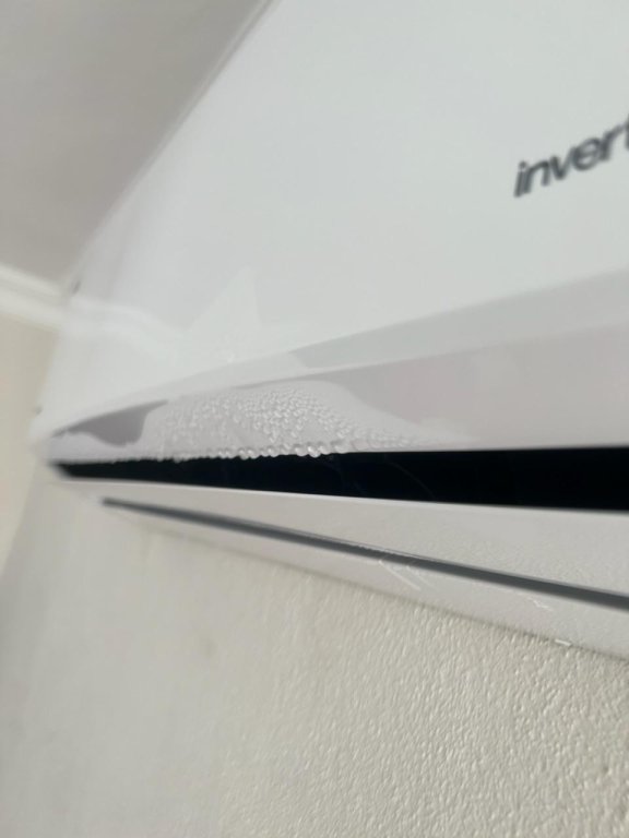

@Adem Helvacı abi bu flora klimaların iç üniteden su gelmesi sanırım kronik bir sorun :alala
Benim arkadaşın flora geçen yıl yazın su atıyordu
Şimdi yine aynı vaka diğer arkadaşın konteyner da bulunan Vestel de su atıyor
İlk vâkâda duvara gelen yer değil de kasa terliyor du şimdi bunda duvara gelen yerden geliyormuş
Daha yaz gelmeden böyle terler veya su atarsa yaz gelince heral su basar içeriyi 😅
Öğrendiğim kadarıyla klima duvara denk gelen değilde aşağıdaki örnek resimdeki gibi su atması yapıyormuş arkadaş aradı bakalım servisi salı gününe randevu aldı bakalım görünce ne diyecekler
Servisin telefondaki ilk cevabı iç ünite terazisi tam olmazsa ondan olabilir demiş :alala
terazi işi drenaj borusunda olmalı aşağı eğim şeklinde benim kafama yatmadı hele bir gelip baksınlar bakalım sonucu bende merak ediyorum

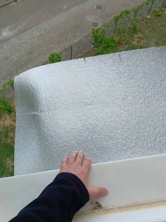

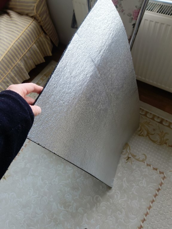

Bu şekilde tabakayı ünite üzerine koyup yanlardan bel lastiği ile tabaka üzerinden geçirip sabitliyorum.
Hava akışını engelleyen bir durumda olmuyor ne öndeki pervane nede yan ve arka ızgaralar için 🙂
Abi bu durum bizim dış ünitelerdeki yoğuşmanın iç ortam versiyonu.
Flapın konumu nedeniyle orada ciddi bir yoğuşma oluyor, bunun terazi ile ilgisi yok kesinlikle :ok
Şöyle izah edeyim, iç ortam henüz iklimlenmemiş, nemi de dışarı atılmamış, klimanın ağzından çıkan yoğun sığuk ile flapın o bölgede aşırı soğutma yapması ve iç ortamdaki sıcak ve nemli havanın oradaki çarpışmasından kaynaklanıyor tamamen.
Aslında montajlı ön panel diye geçen bu dış panjurların o bölgelerinde iç tarafta strafor olması gerekiyor bu terlemeyi önlemek için.

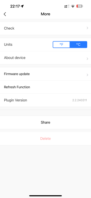

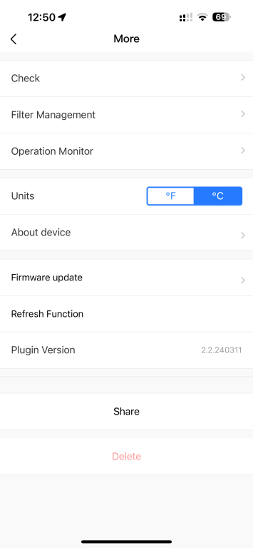

Ancak 3 günlük kullanıcı olarak smarthome uygulamasında operation monitor ve filter time kısmı zaman zaman kayboluyor. Bunu yaşayan başka kullanıcılar var mı acaba?
Bir başka noktada fresh filter diye adlandırılan küçük filtreler benim kutuda çıkmadı. Servis aynı model başka bir cihazı aynı gün açtıklarında içinden çıktığını belirtti. Cihazda farklılıklar var mı acaba benim şansıma mı bu durum söz konusu?
Değerli yorumlarınızı ve tecrübelerinizi paylaşırsanız sevinirim.

Uygulama konusunda operasyon menüsü kaybolup gelme olayı midea sunucusu ile alakalı gözüküyor bu durum bizdede aynı şekilde🙂

Öncelikle hayırlı olsun SmartHome üzerinde zaman zaman bunlar olabiliyor ertesi gün düzelir. Wifi sürümü kontrol edin güncelleme varsa güncelleyin. Xtreme Seve olarak üç adet klima aldım üçünde de filtreler vardı. Müşteri hizmetleri ile irtibat kurun.
Ayrıca belirteyim o filtreler klimayı daha çok termostat yapmaya zorluyor hiç takma taraftarı değilim 😃
