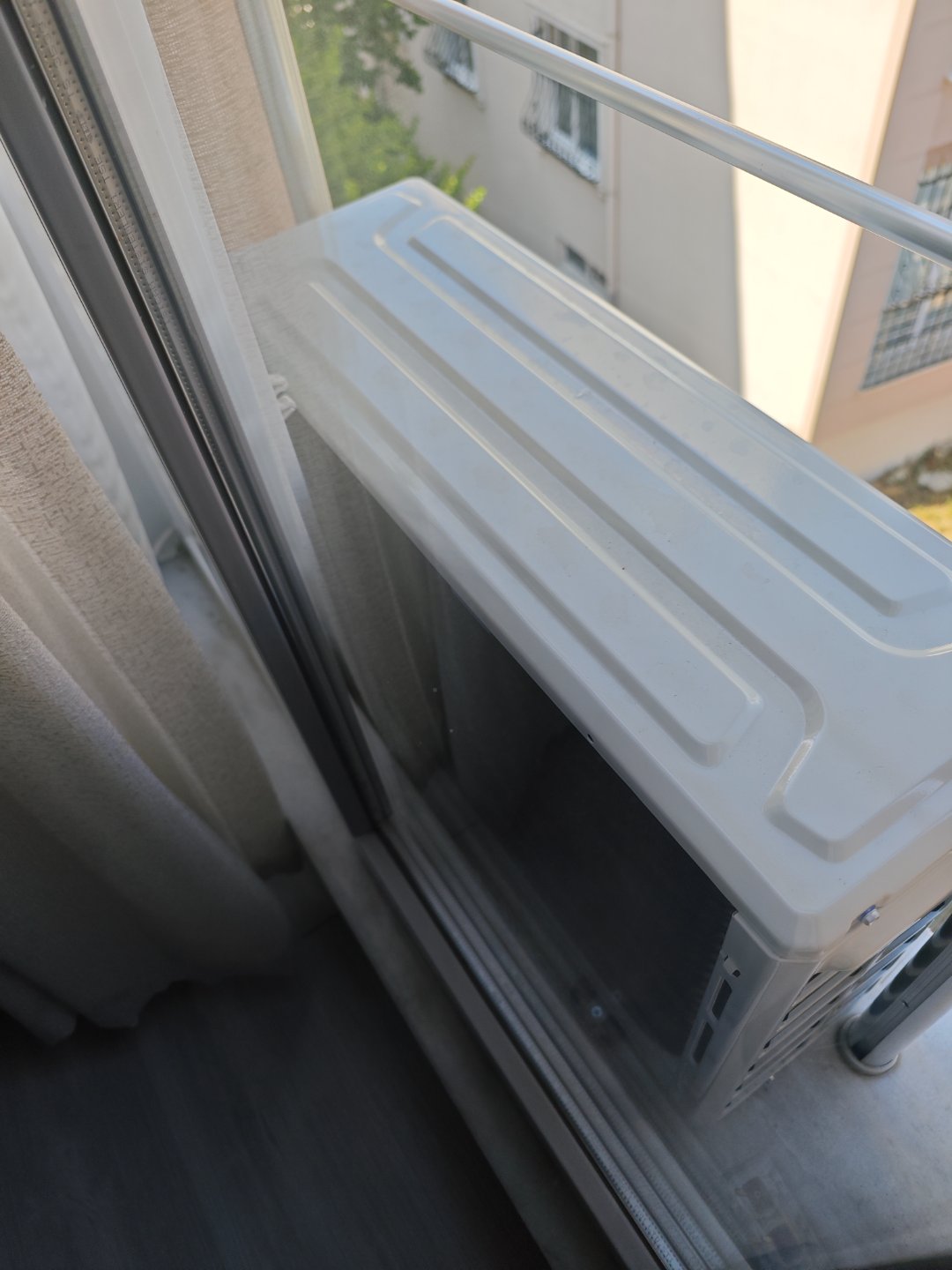

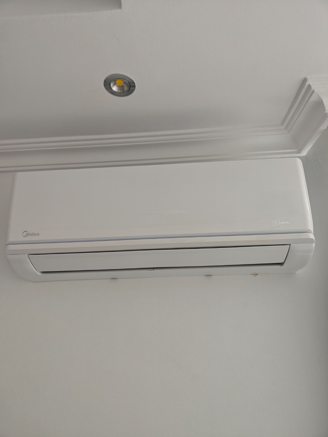

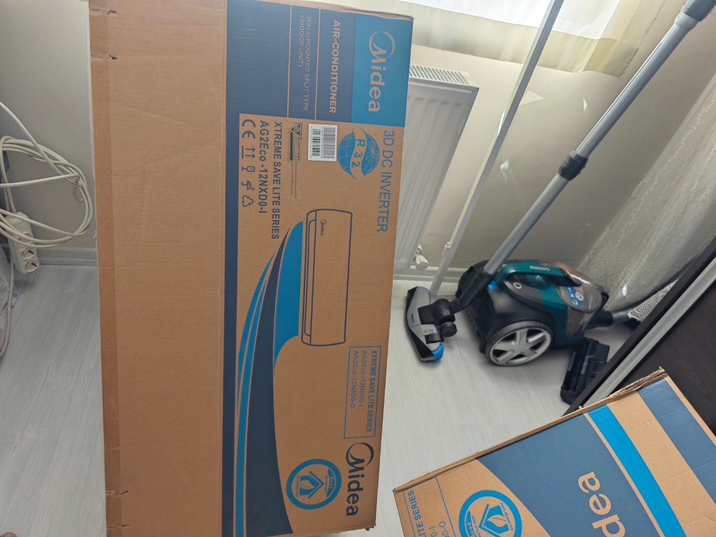

Merhaba , 22 temmuzda yeni bebeğim olduğu için klima almak zorunda kaldım çok fazla araştıramadan midea extreme save modeli aldım . Bayiye durumu izah ettiğimde sağolsun anlayış gösterip hızlıca montaj yaptılar . Ama sorum şu kendi sitesinde ki iç ünite görseli ile bana gelen farklı . Boyutları hakkında da fikrim yok . Kutuda xtreme save lite series ibaresi var . Lite seri farklı extreme save farklı mıdır acaba ? @Adem Helvacı abi . Birde dış üniteyi cam önü mermere sabitledik , camı kapattığımda sanki sıfıra sıfır gibi kitapçıkta arka tarafındab 30 cm ibaresi vardı. Servis yoğunluktan dönmedi buraya yazma ihtiyacı hissettim . Şimdiden teşekkür ederim
Eco yazan yere save yazacağım.Sorun çözülecek🤣

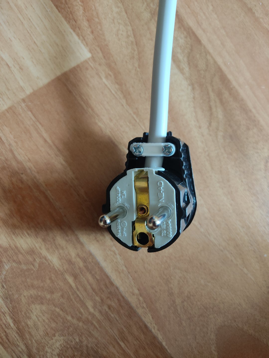

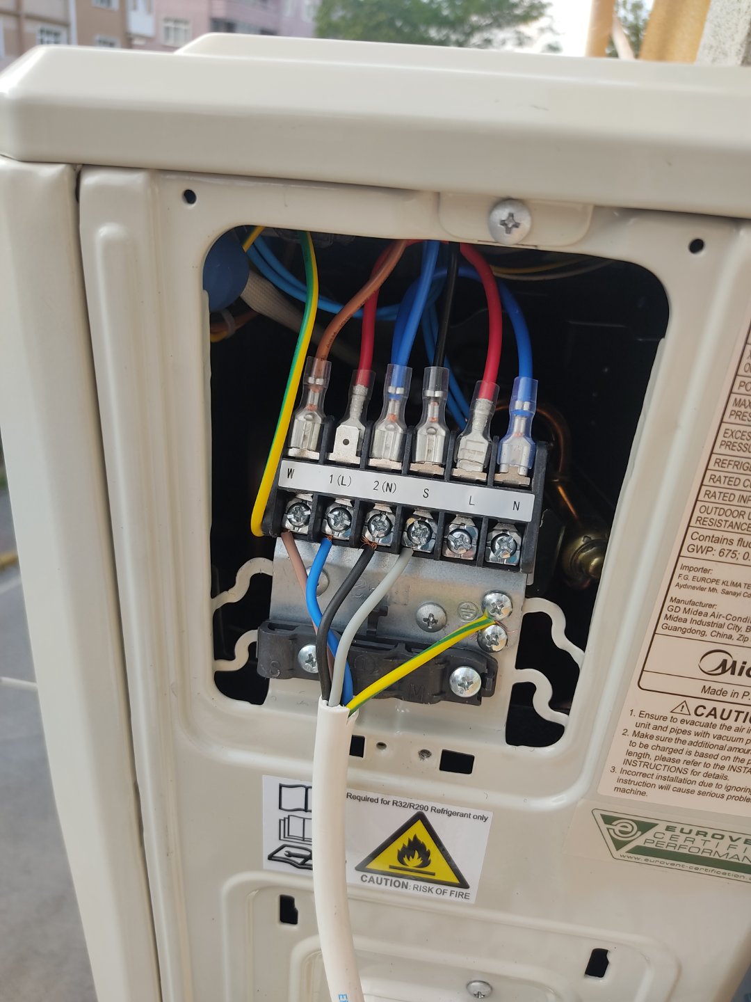

Fiş bağlantısı tamam.Ama dış üniteye bağlarken nötr faz farketmez degilmi🤔
Fiş bağlantısı tamam.Ama dış üniteye bağlarken nötr faz farketmez degilmi🤔 Ekli dosyayı görüntüle 18305Ekli dosyayı görüntüle 18303
Hocam fark etmez ama siz yine dış ünitede kutupların yeri nereyse oraya bağlayıp kabloya sigorta takacaksanızda faz'a denk getirin.
Fişide zaten yönü fark etmeksizin kullanırsınız
Kafa rahat olur.
forumda daha önce konusu geçmişti yeni nesillerde faz nötr fark etmez denildi
