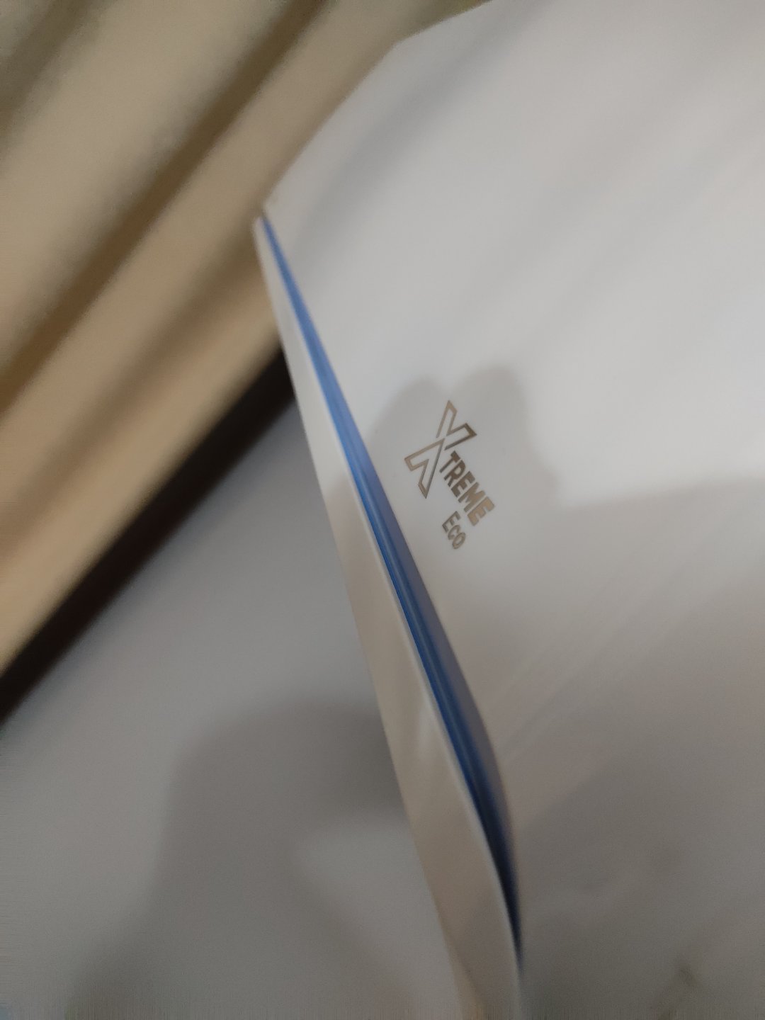

Burada Led olabilir mi,gizli saklı 🤔
    80.7 KB · Görüntüleme: 30
Hadi hayırlısı bakalım hocam

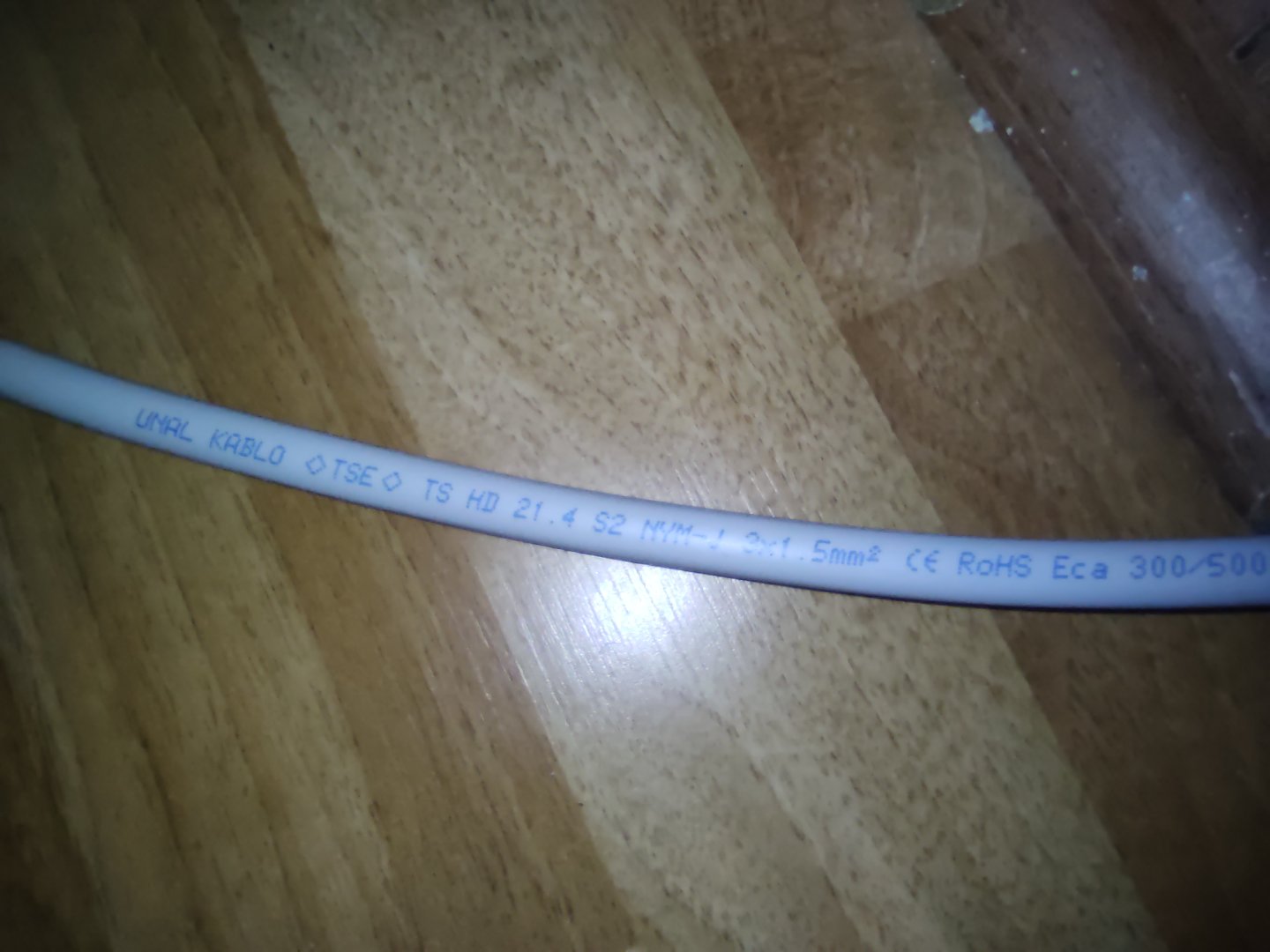

😬 Güç kablosunu kısa almışım,8m hesaplıyordum,40 cm kısa geldi.Uzatma ile gece bırakmak istemedim.Yrn hallederim inşallah.
Kabloyu tavsiye ederim,Tek damarlı bakır.26tl m fiyatı.
Kabloyu tavsiye ederim,Tek damarlı bakır.26tl m fiyatı.Ekli dosyayı görüntüle 18322
Tek damar bakır sert olmazmıki :alala
Bağlantı sırasında bağlaması mesele onuda
Bende çok telli kaliteli bir 3x2.5 kullanmıştım resimdekinden
