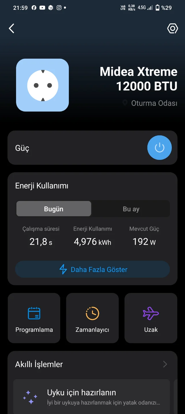

Bursa'da bir tüketicinin zamansız kısma, anlamsız termostata girme kaynaklı ısınamama vs gibi sorunlarına istinaden yapılan kontrolde,
cihaz kapaliyken nötr toprak arasi 28 olan gerilim, Cihaz calisinca 109 volta çıktığı tespit edilmiş. Topraklama problemlerinde sensorler yanlis algılama yapıyor biliyorsunuz. Bu nedenle yarın benim Xtreme klimanın direkt bağlı olan enerjisini ayırıp prizli yapacağım.
Ayrıca toprak hattını da anahtarlı yapıp aynı koşullarda topraklı ve topraksız şekilde çalıştırıp arada ne farklar var Dr Smart ile tek tek kontrol edeceğim.

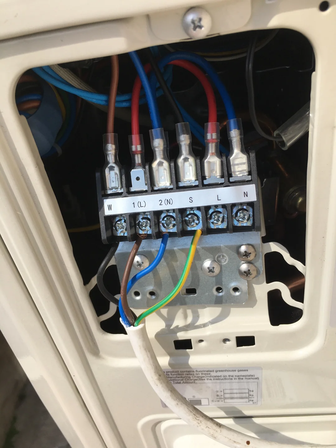

abi diyelim dış üniteye toprak verildi ama iç üniteye gidecek 5li kablo yerine 4 lü kablo kullanıldı ve toprak iç üniteye bağlanmadı. yine bir sorun yaşanır mı?
Orada savunma şu şekilde yapılıyor ki ben ne olursa olsun kablosunun çekilmesinin doğru olan iş olduğunu düşünüyorum.
Aslında o kablonun kesiti ile kıyaslandığında kat kat daha kuvvetli olan bağlantı zaten aradaki bakır borular ile sağlanıyor yani dış ünite sağlam topraklandıysa, o bakır borular sayesinde iç ünite evaparatöre ve fabrikasyon montajdaki jumperlar sayesinde de tüm elektronik devrelere bu topraklama aktarılmış oluyor.
Bizim ülkemizdeki en büyük sorun aslında ''Bişii olmaz'' mantığı.
Kimsenin canını sıkmak istemem fakat daha Aladağ yangın faciasının külleri soğumadan içimizde, Boludaki yangında yaşananları hepiniz biliyorsunuz. O da işte '''bir şey olmaz'' mantığının eseridir.
Her zaman her fırsatta şu KIRIK CAM TEORİSİ denen şeyi izah ediyorum. Büyük felaketler o küçücük ''Bir şey olmaz'' lardan kaynaklanıyor.
Teknik anlamda iç ile dışın bağlantısı o borular ile sağlanmış mı? Sağlanmış. Olay abu pencereden bakarsak tamam yani topraklama çekili olarak kabul ederiz. Peki bakırın iletkenliği ile alüminyumun iletkenliği bir mi? ALM boru kullanan firmalar nolcek?
Klima taşınacağı zaman daha enerji bağlantısı kesilmeden boru sökerlerse nolcek?
Ayrıca ne olursa olsun gerilim her zaman en kolay yolu tercih eder. Topraklama kablosu en kolay yol olup boru yerine kablo üzerinden akması sağlanabiliyorsa eğer, biz neden içerisinde R32 gaz dolaşan boruları aynı zamanda topraklama iletkeni olarak kullanmak zorunda kalalım?

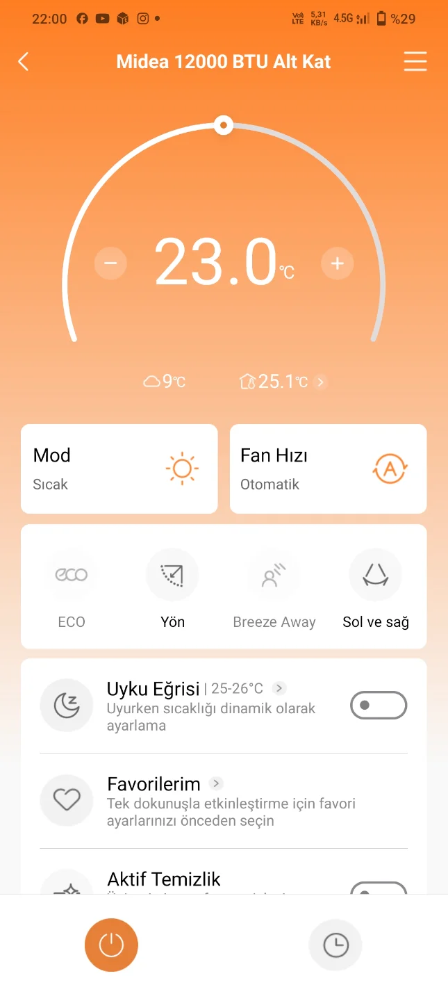

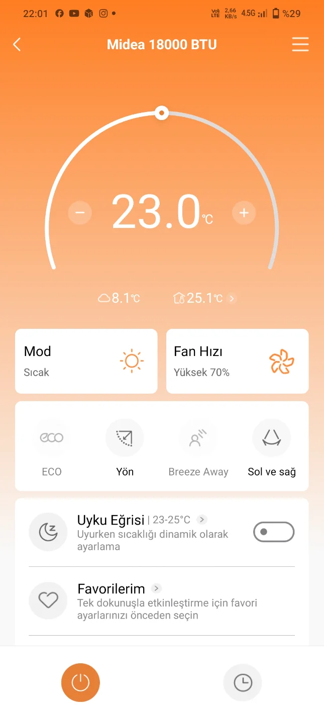

@ByCilo abi bak mesela şuan eco ve %40 sınırlama açık ama klima göz ardı edip gazlıyor üflemeyi yüksek tutuyor anlık 450w civarında.
dün gece şehre yağmasada dağlara iyi kar yağdı hava 6°.
bundan 3 gece evelde hava 6° civarında iken 350 300 w arası çalışan klima şimdi neden 400 450w civarında çalışıyor dersin.
acayip bir şekilde havanın değişkenlerini anlıyor bu klima grupları yani bence dış ünitedeki ortam sensörü ile iş bitmiyor bence.
halk ağzında biz dağlara kar yağdı aha hapı yuttuk diyorsak klimada bunu bir şekilde hissediyor :alala
bu durumu anca @Adem Helvacı abimiz izah eder bence.
