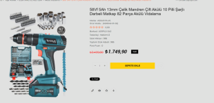

Trendyol vs. sitelere bakarsanız birçok farklı 58V, 88V, 128V ürün göreceksiniz. O cihazların çoğu maalesef 3 pilli, yani 12V. 1500-1800TL civarına 5 veya 10 pilli modeller var, hatta bazıları metal mandrenli. Tabi markasız ürünler onlar ve garanti konusu soru işareti. Fakat bence buradaki asıl sorun cihazların teknik özelliklerini bulamıyor olmamız.
Amacım markasız ürünleri kötülemek değil bu arada. Bende de 3 tane markasız el aleti var. BN-5'in akülü somun sıkma makinesi ve kablolu kırıcı delicisi; ve ProJCB Plus'ın 12 volt akülü vidalaması. BN-5'leri nalburdan test ederek aldım, ProJCB Plus da gerçekten çok ucuzdu. 3 cihazın da garantisi yokmuş gibi düşünüyorum. Fakat markasız ürünler, markalı ürünlerden çok daha ucuz olduğu zaman almak mantıklı. Ben 1650TL'ye somun sıkma makinesi aldığım zaman markalı ürünler 4000TL'den başlıyordu.
