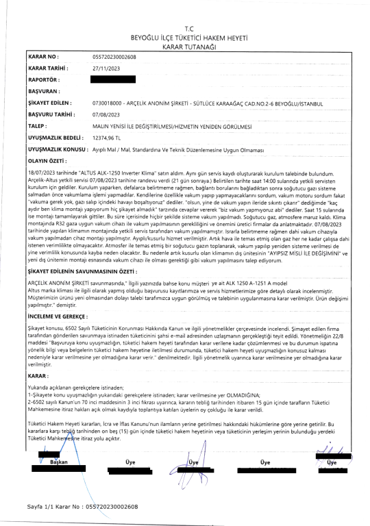

@Adem Helvacı @Murat ALA @Beril koşun koşun THH'den haber var.:dinle
Süreç hk. aslında klima değişimi yapıldıktan bir süre sonra aslında Adem Abi THH'ye uzlaşma dilekçesi verilebildiğinden bahsetmişti. Fakat biraz benim sallamam sonucu onu yapmamıştım. Karar ayın 27'sinde çıkmış görünüyor, bugün itibariyle de E-Devlet'te görünmeye başlamış. Karara göre Arçelik savunmasında benim başvuruma istinaden servis kayıtları ve talebim incelenmiş, ürünüm de yeni olduğu için ürün değişimi yapılmış, öyle diyor. Hatta iki hafta kadar önce ilgili Hakem Heyetinden bir yetkili bana mail ile ulaşıp, Arçelik değiştirdiğini söylüyor doğru mu diye sordu. Ben de evet dedim. Bugün de karar çıkmış.
Bu karara göre de Arçelik THH nezdinde de vakumsuz klima montajının hatalı olduğunu kabul etmiş oldu.
Bundan sonraki başvurular için de örnek teşkil edebilir belki. "Tamam ortada hatalı bir durum vardı, telafi ettik." dedi diye algıladım ben.
Karar formunu şu şekilde paylaşayım.
Beril
Baretli Moderatör
Moderator
11 Şub 2023
7,299
Tepki puanı
16,045
Puanları
213
Ekli dosyayı görüntüle 10187
"Çok da dillendirmeyelim. Hallettik gitti." diye yorumladım Arçelik abinin savunmasını.
