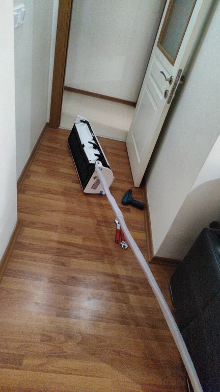

Murat'a geldiler deyince direkt "vakum motoru getirmişler mi" diye sordu. Ben de "görünürde yok şimdilik, bir bakalım ne yapacaklar dış üniteyi taksınlar" dedim. Aslında görünen köy kılavuz istemez, vakum yapmayacaklar.

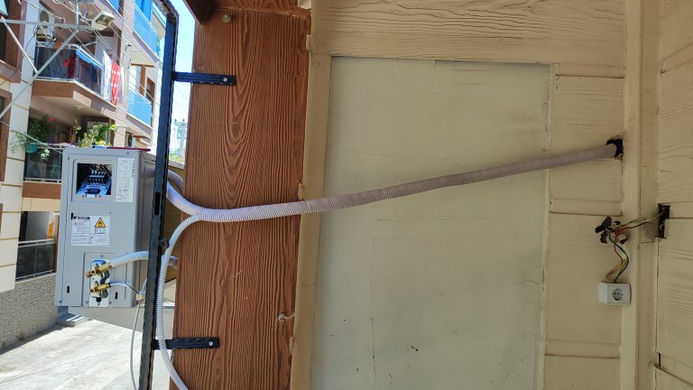

Görselde de göründüğü gibi dekoratif bant dedikleri şeyi sardılar, neresi dekoratifse artık bunun, sonra boruyu gönderdiler delikten dışarı doğru. Aynı zamanda dış ünite de askıda vidaları sıkılmadan bekliyordu burda. Neyse iç ünite yerine takıldı boruyu çıkardılar dışarı, tam da o sırada balkondayız, sohbet muhabbet konuşuyoruz bir yandan da işte, "ee hani senin vakum motorun nerde" dedim. "vakum motoru yok" dedi. diğeri de "abi gerek yok motora falan bak ben nasıl vakum yapacam" dedi. "boruyu tam sıkmadan gazı salacaksın" dedim. "öyle yapıyorsun da sıkıntı çıkar" falan dedim, "ben bu yaz başından beri kaç tane klima taktım hiç birinden şikayet almadım" dedi. "sen yine de tak bi 10 dk vakum yap bir şey kaybetmezsin" gibi şeyler söyledim ama nafile. hatta şu yukardaki fotoyu çekerken de "abi yüzümüz görünmesin" dedi, seni hiç çekmiyorum zaten sadece klimayı çekiyorum dedim. hatta anlattım da şöyle sitemiz var falan diye. en son o muhabbette "abi bir şey olmaz" dedi, en son "biz vakum yapmıyoruz" dedi, bunu duydum da daha ne diyim. arabada vakum motoru bile yoktur. bunlar taktılar gittiler, Ben de gruba foto atıyorum falan, tam balkona çıktım dış üniteyi attım fotoğrafa.
balkon dış.jpeg Tam da bu noktadayım, ses atayım da anlatayım diyordum ki Murat vakum noldu dedi, tam arkasından Adem abi de "sen de vakum yaptırmadıysan..." şeklinde devam eden bir şeyler yazdı şuan tam hatırlamıyorum da. Abi tam da ses atacaktım dedim ben de, anlattım durumu böyle böyle, yapıştıralım THH dedim. Murat da gaza geldi, Adem abi dinledikçe zaten çok sinir oldu ses tonundan öyle anladım. Ben parça parça ses atıyorum, Murat bir yandan yazıyor, Adem abi de ses atıyor, beni dinledikçe Adem abi de sinir oldu. "Gir kardeşim e devlete yaz çekinme" falan diyor, "Abi laptopu açtım bile" dedim.

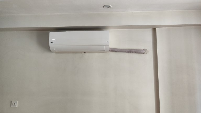

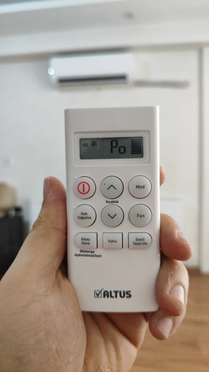

Klimanın son halini ve kumandasını da ekleyeyim şöyle.

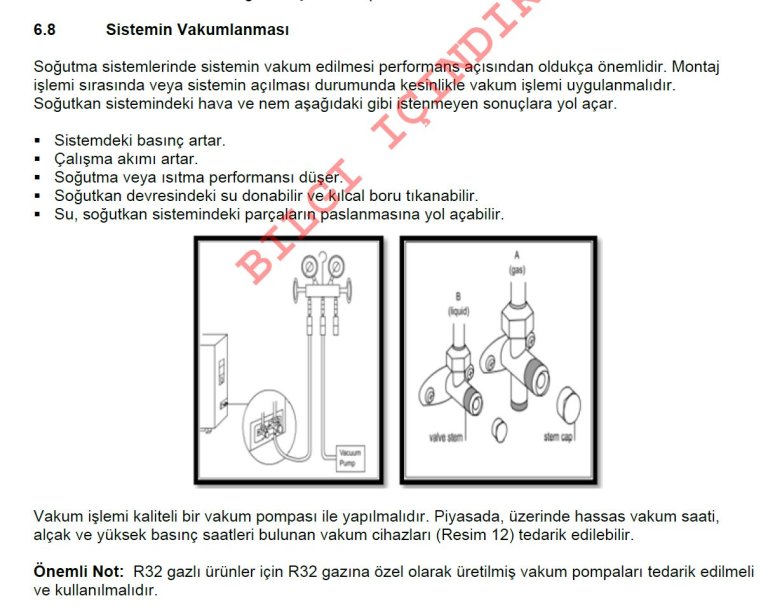

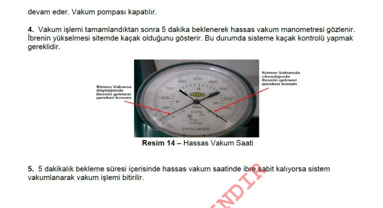

vakumun önemi.jpgvakum çekimi.jpgpompa gösterge.jpg Adem abinin attığı şu yazıları ekledim tek pdf halinde.

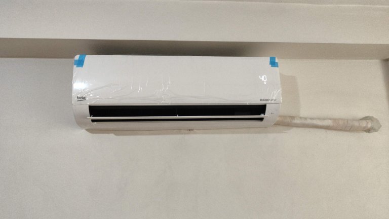

Sürecin son mesajını da yazayım, bugün dedikleri saat aralığında gelidler, ellerinde vakum motoru da vardı, bu kez gelen ekip taşeron değil servisin kendi elemanlarıydı, eski dış üniteyi söktüler, daha sonra iç üniteyi söktüler, hatta o sırada klimanın ALTUS olduğunu fark edince, biz beko getirdik, yanlış mı getirdik acaba diye düşünüp sistemden kontrol ettiler, sorun yok BEKO verdiler dedim ben de. İç üniteyi de sökerek kutuya koydular, klimanın kitapçığı ve kumandasını da teslim ettim. Yeni ürünleri taktılar, boru aynı kaldı, vakum cihazını da bağladılar ve beklemeye başladık. 15-20 dk vakum yapıldı, daha sonra bağlantı boruları tekrar kontrol edildi, klimayı çalıştırdılar ve içerinin soğumasını beklediler bir süre de, içerisi soğuyunca da son kontrolleri yaparak iç ünite ve dış ünitenin benim adıma kesilmiş iki ayrı faturasını da teslim ettiler ve evden ayrıldılar. Ekip gayet temiz ve düzgün çalıştı. Diğer ekip gibi meyve kasasında ve kovada aletlerle değil, her aletin kendi çantasında olduğu iyi bir ekipti. Buradan da klimayı takan ekibe, Arçelik'ten ilgilenen kişilere teşekkürlerimi ileteyim. Asıl olarak da bu süreçte yanımda ve yardımcı olan @Murat ALA ve @Adem Helvacı abime teşekkürlerimi sunuyorum. Göz ardı edilerek yapılan bir yanlışı birlikte düzelttirdik.
İki klimayı karşılaştırmaya gelince, dış ünite içeriği birebir aynı. Tüm tüketim verileri aynı.
İç ünitede farklılık olarak iki tane ışık yerine 2 basamaklı ekran var. Ayarlanan dereceyi gösteriyor. Power ışığı ve zaman ayarı yapılırsa saat ışığı var. Asıl ciddi farklılık kumandasında, yeni tip kumandayı gerçekten çok beğendim. Ekonomi/tasarruf modunda mı değil mi Altusta görünmüyordu, bu kumandada görünüyor. Fan ayarı tek tuş değil + ve - olacak şekilde iki tuş. Saat ayarı var, altusta sadece "5 saat sonra kapan" diye uyku modu komutu verilebiliyordu. Bu kumandada saati ayarlayıp saat 15:30'da çalış, 16:30'da kapan şeklinde komut verilebiliyor. Temizlik tuşu var, soğutmada klimayı kapattıktan sonra 30 dakika boyunca düşük seviyede fan çalıştırarak nemi kurutup koku yapmasını engelliyormuş. Bu saydığım marifetler cihazdan çok kumandada. Ayrıca mavi ışığı var kumandanın, çok şık duruyor.
Klimanın iç ünitesinde de ekran harici herhangi bir farklılık göremedim. Kısaca ürün aynı, altusun özellikleri biraz kısıtlanmış.
Arçelik-Beko yeni tip Inverter klima kumandası
Yeni takılan klima
Dış ünite
Ekli dosyayı görüntüle 6531
Yeni takılan klima
Ekli dosyayı görüntüle 6530
Dış ünite
Ekli dosyayı görüntüle 6532
