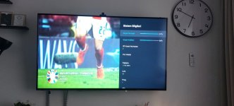

Kardeşlerim dün kayınpederde trt1 sorunsuz açılıp benim evde açılmıyordu yazmıştım şimdi işten gelince çatıda lnb 2 3 mm sağa doğru oynattım 11794 lü frekansta hd yayın geldi hemde kırılmasız size tavsiyem az biraz anlıyorsanız lnb yi sağa sola döndürmenizdir.
    39.7 KB · Görüntüleme: 11
11794 V 30000 olarak taratınca hem SD hem de HD olanda yayın sorunsuz. Hatta benim TV'de otomatik aramada frekans 11794 V 30005 olarak yakalanmış.
