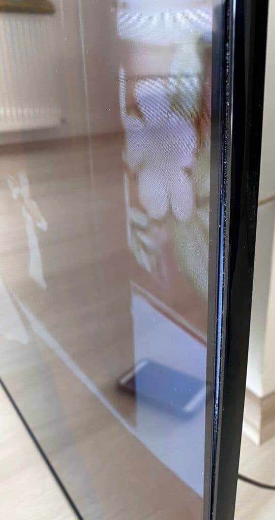

Biliyorsunuz difüzör katmanlar ve panel serbest salınım halde dikey şekilde dururlar ve panel havuz çerçevesi üzerine oturtulan bu unsurların en üstüne front bezel denen o çerçeve takılırdı. Bu unsurlar bir yere yapıştırılmaz vidalanmaz macunlanmaz öylece serbest salınım halde dikey dururlardı. Sonra estetik çalışmaları adına Frameless denen bu çerçevesiz üretimler ortaya çıktı. Burada difüzör katmanlar yine serbest salınım haldedir ancak panel ise yapışıktır. İşte sorunumuz da bu yapışkanın kendisini bırakması neticesi panelin öne doğru devrilip düşme riskidir. Şu fotoğrafta henüz düşmemiş ancak yanlardan açılmaya başlamış bir panel görebilirsiniz.
