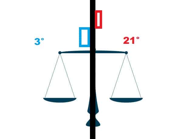

Bu görselde ortadaki kalın siyah bölüm evinizin duvarı, kırmızı kare klima iç ünite, mavi de dış ünite. O tartı görselindeki dengenin korunması için tek unsurumuz ise klimamız. Şimdi bu tartının sol tarafında 5kg ğırlık olduğunu düşünün. Sol tarafını dengelemeye çalışmak için 3kg koydunuz olmadı, 1kg koydunuz olmadı ama bu ekledikleriniz sonuçta bir GÜÇ ifade eder. soldaki 5kg ağırlığı yukarı alabilmek için sağda 5kg GÜÇ kullanmak zorundasınız. peki tartı dengelendiğinde bunu dengede tutmak veya değiştirmek için artık sadece GRAM yeterlidir doğru mu?
İşte 3 derecelik dış ortam sıcaklığını 21 derecelik iç ortam sıcaklığına ulaştırabilmek adına kullanılan GÜÇ sizin tükettiğiniz elektriği ifade ediyor. Peki o dengeyi kurmak için KW harcadınız ancak denge eşitlenince bunu korumak veya minik değişiklikler için sadece W ihtiyacınız var.
O halde bu noktada klimayı KAPATMAK eylemini bu tartının sağ tarafındaki 5kg lık ağırlığı oradan alıp ATMAK olarak düşünelim. Sorun şu ki o ağırlığa ertesi gün yine ihtiyacımız var, ne yapacağız? aynı gücü en baştan kullanıp denge sağlamaya çalışacağız ama en baştan yine bir BÜYÜK GÜÇ kullanacağız.
